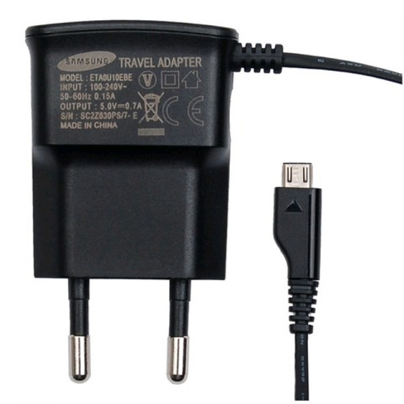

Disons 80% d'efficacité énergétique à vue de nez, ça pourrait être plus. C'est la même technologie que les alims de PC et ça fait penser aux t-amp eux-mêmes puisqu'il s'agit d'un bidule électronique qui switche à plusieurs dizaines ou centaines de kilohertz.
Pour comparer j'ai une alim de Commodore qui traîne, une belle brique qui pèse un âne mort pour 2.2 ampères sur du 5 volts et.. 500mA sur du 12 volts. Les alims de NES, super NES étaient plus petites que celles là mais pas bien puissantes non plus. 9 volt, environ 1A pour environ la taille de ta 36V?
Pour comparer à cette époque révolue, l'alim pour charger mon téléphone (certes encore moins puissante que celle de la NES). dsl pour l'image un peu grosse
http://cdn.shopclues.com/images/detailed/7227/489974829391782406806samsungtraveladapter1139236379913933503971397573630_1410558944.jpg
http://en.wikipedia.org/wiki/Switc [...] wer_supply
