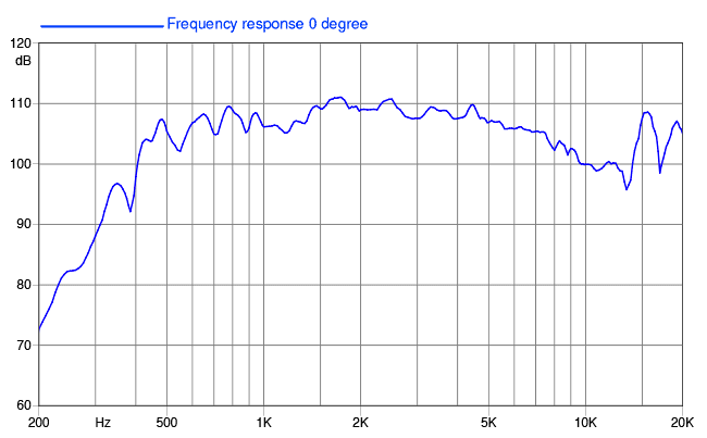

Les diaphragmes de grand diamètre sont capables de monter si haut ?
Apparemment, avec une bobine de 65mm il semble qu'il ne faut pas attendre grand chose au dessus de 12-14K non ?
Bah oui, tient de la même marque mais en 2" avec un dôme titane.  http://www.faitalpro.com/en/produc [...] =502030150
http://www.faitalpro.com/products/files/HF200/8/HF200_response_8.gif
On voit bien la résonance du diaphragme à 15 kHz, alors oui d'accord on ne l'utilisera pas aussi haut et un tweeter prendra le relais, mais le phénomène existe pour tout les HP à membrane métallique et il faut en tenir compte en évitant de le faire restituer dans cette partie du spectre.

Posté le 22-06-2018 à 22:14:21  profilanswer
Comment se fait-ce que la JBL2441 n'ait pas ce problème ?
https://nsa39.casimages.com/img/2018/06/22/180622102354121008.jpg

hickoryfil​m3
Posté le 22-06-2018 à 22:49:11  profilanswer
Parfois les résonances sont situées juste au dessus de la bande audible, du type 23kHz.
Ou alors la membrane est suffisamment amortie avec un traitement de surface ou une très bonne conception.
Cela dépend !
Et la taille de sortie joue beaucoup ainsi que la pavillon ;) .
Après passé 15 KHz, qui entend encore correctement à ses fréquences ? Après c'est sur qu'avoir une compression qui limite à 10KHz ça peut être court, mais généralement beaucoup de compression monte au-delà de 12 KHZ, certaines peuvent fractionner avant toutefois, donc prudence !
Si elle présente clairement un fractionnement dès 10 KHz ;)

Avec des moteurs 2'' il faudra absolument des tweeters. Par contre avec des 1" on peut s' en passer.
L' inconvénient est que les 1'' travaillent correctement à partir de 2kHz ...
Pour mon nouveau projet j' ai prévu ces tweeters
https://i70.servimg.com/u/f70/19/41/42/53/massiv16.jpg
https://i70.servimg.com/u/f70/19/41/42/53/massiv11.jpg
Pour les basses fréquences j' ai deux paires de 12" BEYMA 12LW30/N
https://i70.servimg.com/u/f70/19/41/42/53/beyma_14.jpg https://i70.servimg.com/u/f70/19/41/42/53/beyma_15.jpg
Pour les fréquences médium, 900Hz ---> 7000Hz (à peu près) je verrai bien une compression 1,4" ou 2" avec un pavillon adapté. Si vous avez des bons plans je suis preneur car le choix est vaste et en plus je suis novice dans le domaine des compressions .

Merci, 2 x 12" Beyma 12LW30/N + compression 2'' et tweeters ci-dessus ça devrait le faire.
Le choix des compressions 2" n' est pas évident. Pour l' instant j' hésite entre les Faital Pro HF200 et les Eminence N320T-8
