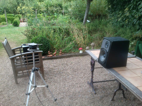

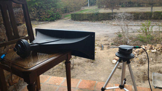

Illustration.
https://image.jimcdn.com/app/cms/image/transf/dimension=475x1024:format=jpg/path/s3b4552a46f5e1bbb/image/i1e6384eb7b32b486/version/1479879153/image.jpg
https://image.jimcdn.com/app/cms/image/transf/dimension=535x1024:format=jpg/path/s3b4552a46f5e1bbb/image/i8c0620cd413af4af/version/1488021035/image.jpg
Par le passé, certaines marques comme RCF suspendaient leurs enceintes sur un mat de plus de 10m en extérieur pour faire des mesures, quant elles n'avaient pas de chambre sourde.
