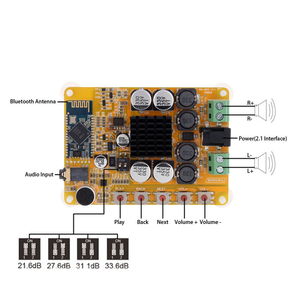

Bonjour, je cherche à me fabriquer une enceinte portable bluetooth, je voudrais être sûre que mes composants fonctionnerons et qui'ils sont compatible.
Voici la liste des composants :
    -Amplificateur
           https://www.amazon.fr/gp/product/B0 [...] 40TR&psc=1
    -Batterie
           https://www.amazon.fr/gp/product/B0 [...] R9YS&psc=1
    -Haut parleurs
            https://www.amazon.fr/gp/product/B0 [...] NB96&psc=1
    -et chargeur pour la batterie
Merci d'avance pour vos réponse, bonne journée
n°2095366
frandon
Citation personnelle associée
Posté le 18-06-2017 à 15:35:58  profilanswer
    -Amplificateur
    -Batterie
    -Haut parleurs
Tes liens sont dead mais j'y ai pensé sur la base d'un ampli voiture qui prendrait Bluetooth USB carte SD  CD et la radio ! Il y avait une promo takara a 21Euros plus 20euros remboursés en ODR  [:chromium]
Perso j'ai ça, c'est pas portable mais j'ai un câble de 5 mètre  :whistle:
La caisse est faite avec 2 cagettes en carton et on m'a donné les hauts parleurs
http://reho.st/medium/self/e7e5c3c7663da855ca7f0177913293cb54384c9a.jpg
Message édité par frandon le 18-06-2017 à 15:36:59
Cdlt,
n°2095369
Posté le 18-06-2017 à 15:42:10  answer
Bonjour,
Double post >> http://forum.hardware.fr/hfr/elect [...] tm#t165460 les liens fonctionnent ici.
Sinon ça devrait bien fonctionner.
Caractéristique de l'amplificateur:
Il est conçu pour optimiser la mise en circuit. Qualité du son est très bonne et il peut conduire des haut-parleurs de 4/6/8/16 ohms. Bluetooth version 4.0, il a suffisamment de puissance 2 * 50W.
Caractéristiques :
 Qualité sonore est très bonne à l'aide de ce module.
 Avec l'aide de Bluetooth CSR8635 puce, Bluetooth V4.0, Haute compatibilité logicielle. puce d'amplificateur de puissance
 : TDA7492 double canaux suffisamment de puissance 50W, mieux que TDA7492P.
 Avec microphone (peut appeler avec Bluetooth), interface AUX (câblé en mode d'entrée audio).
 Avec 5 boutons pour le réglage, opération facile et pratique.
 Applicable impédance : 4/6/8/16 ohm (8 ohms est le meilleur).
Spécifications :
 tension d'alimentation: DC 10-25V
 Power Interface : 2.1
 prise d'entrée Audio :V4.0
 récepteur Bluetooth amplificateur puce :TDA7492
 puissance de sortie: 2 * 50W
 impédance de l'enceinte il y a lieu : 4/6/8/16 ohm
 nombre de canaux : deux canaux stéréo
 PCB Board taille : 81 * 58mm/3,2 * 2.3 en
 Poids : 47g
Package List :
 1 * Bluetooth 4.0 Audio récepteur carte amplificateur de puissance
https://images-na.ssl-images-amazon.com/images/I/61vFUYmg7iL._SL1000_.jpg
Par contre il manque la protection (fusible) pour la batterie, y penser car en court-circuit une batterie peut provoquer un incendie.
