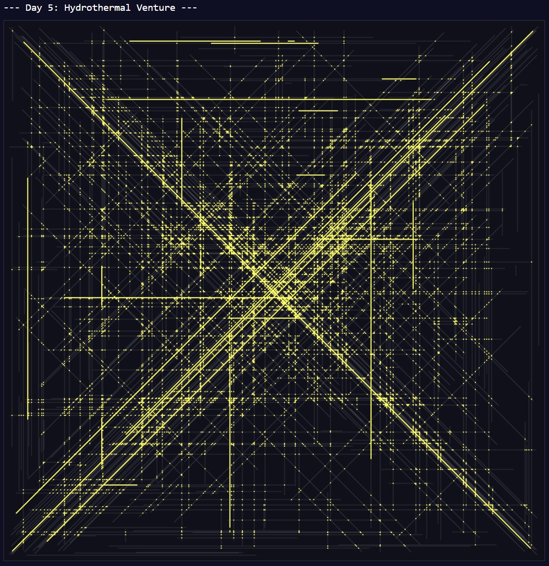

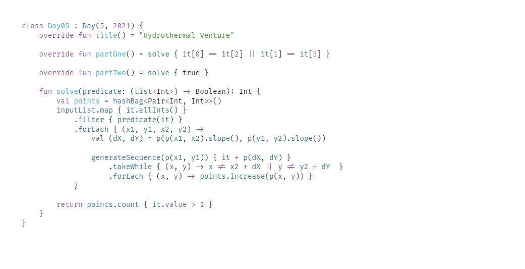

Kotlin
Les deux sont donc solvable avec un seul et même code, dans la partie 1 je ne garde que les lignes horizontale/verticale dans l'input.
slope() calcule la pente de la droite
hashBag c'est un mutableMap with default value 0
J'ai utilisé les sequences Kotlin plutôt qu'un do/while mais c'est pareil en genre 10 fois plus lent :o (let's have fun)
https://rehost.diberie.com/Picture/Get/f/54978
https://rehost.diberie.com/Picture/Get/f/54987

Posté le 05-12-2021 à 13:26:40  profilanswer
J'ai été lent (j'ai envie de dire comme d'hab) aujourd'hui, mais pour une fois j'ai fait un truc clean qui est passé quasi direct à la partie 2.
https://i.imgur.com/DWWE7NM.png
Au final j'ai passé plus de temps sur le code de support, à me créer une InfiniteGrid que j'avais pas, écrire vite fait une classe Segment et lui faire générer sa liste de points :
https://i.imgur.com/HvczXHd.png
La partie 2 est exactement identique, sans le filtre "isStraight".
Mais pourquoi emmerder avec la grid?
Tu as juste besoin des positions couvertes par chaque ligne.

Posté le 05-12-2021 à 14:49:20  profilanswer
Effectivement j'aurais pu prendre tous les points et les grouper dans une map avec un collect ad hoc qui fait le comptage, mais j'aime bien avoir quelques abstractions bien décrites.
Et InfiniteGrid c'est pas de la rocket science, c'est 3 méthodes autour d'une map hein :o
non mais on est ok sur l'infinite grid, mais objectivement ici ça sert à rien :o
