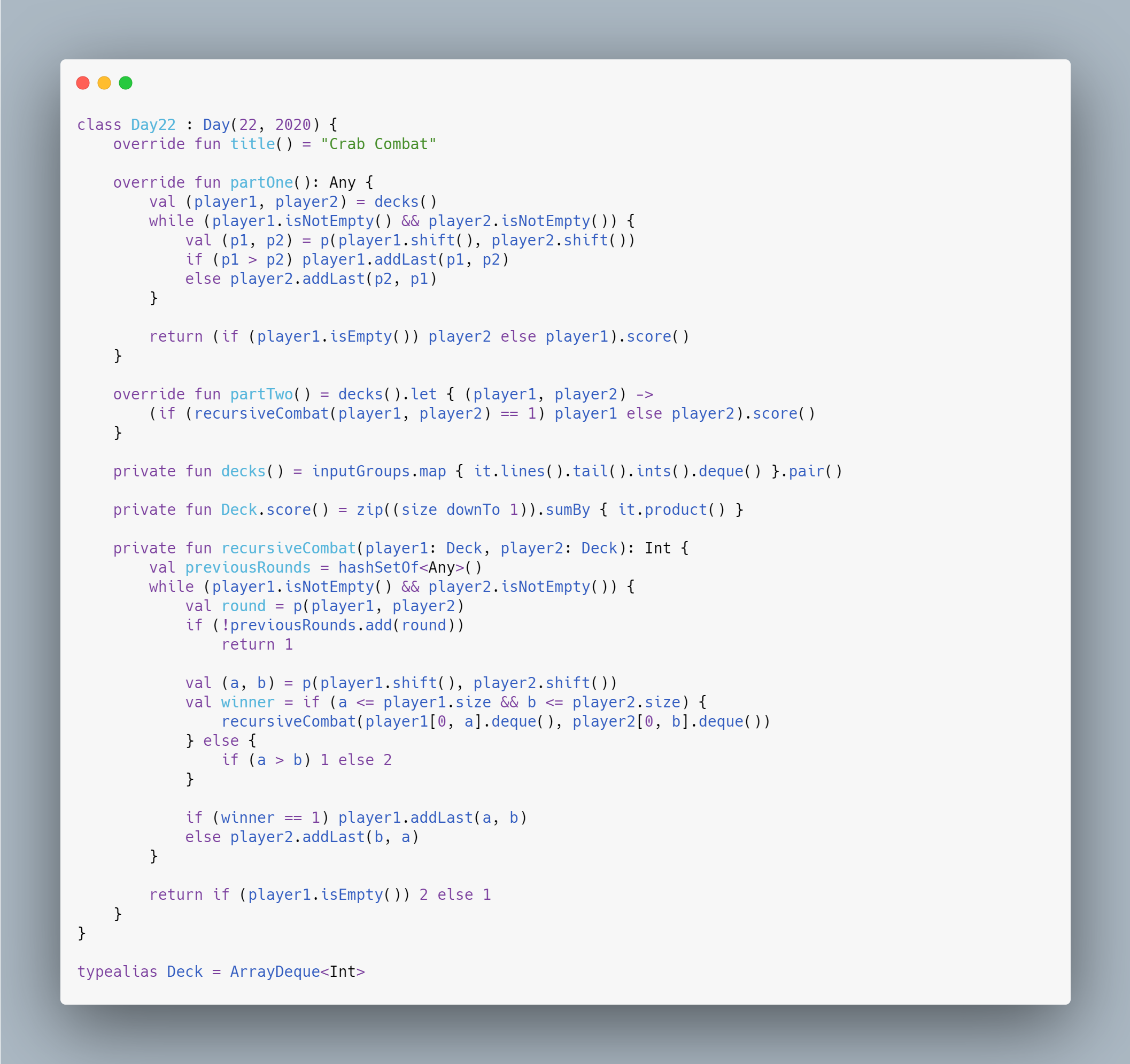

Marrant le jeu de carte du J22. Bon la partie 1 expédiée très rapidement, la 2 c'était rigolo.
Si je m'étais réveillé à l'heure ce matin j'aurai été dans le top 100 je pense, car j'ai mis 3min et des bananes pour la première, et 12 pour la deuxième.
Bon je pense qu'on a touché le max de la difficulté (niveau temps) en ce J20 avec la recherche des monstres.

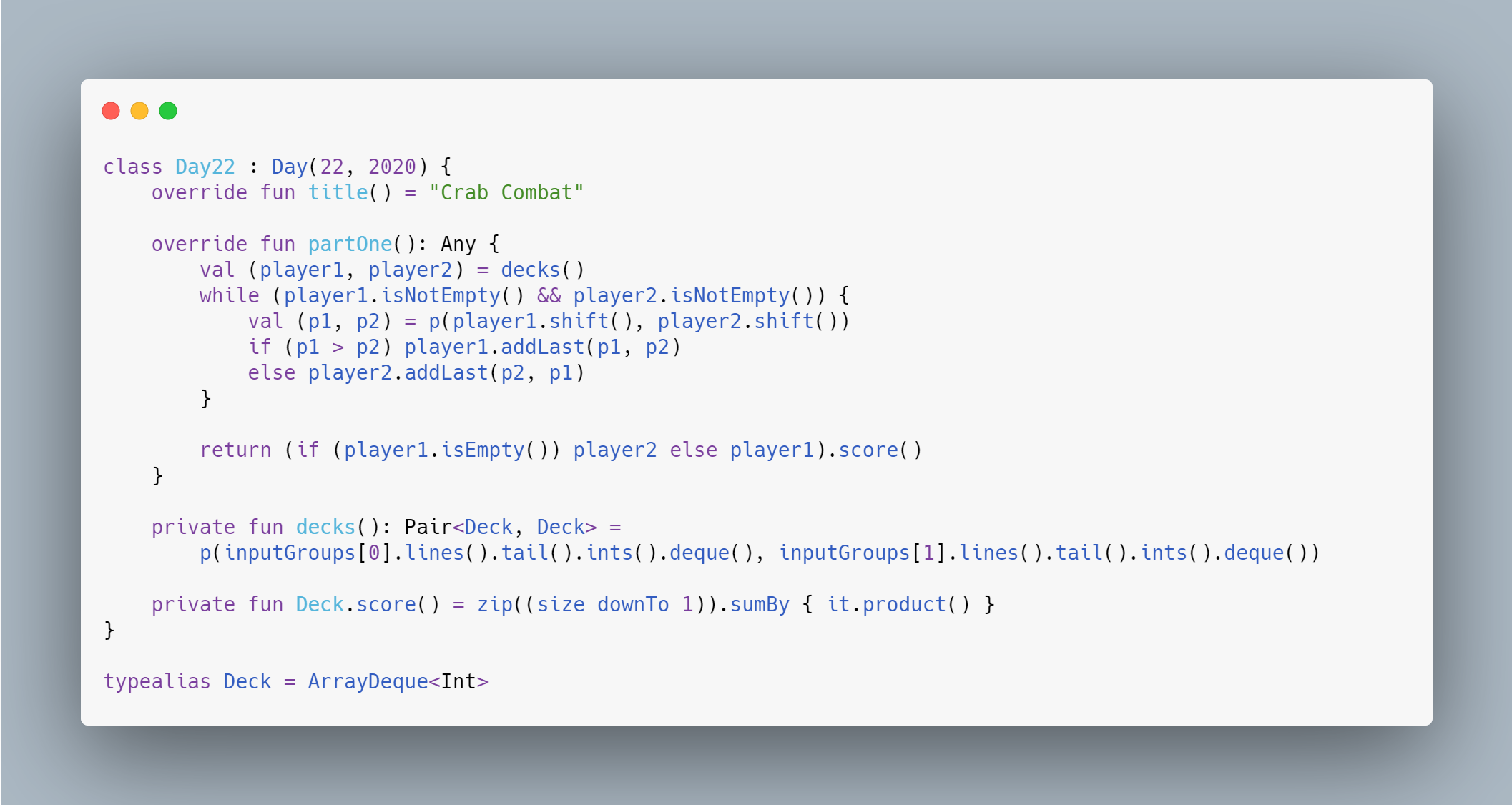

Au fur et a mesure des jours j'ai pas mal d'extensions Kotlin (utilitaires) qui me simplifient grandement la vie, les 3/4 des parsing sont réglés en l'espace de quelques secondes.
Exemple pour la partie 1 de ce jour:
https://rehost.diberie.com/Uploads/37/20201222-091833-db803c9e-00a5-433d-a3f1-ea8e40207e16.37.res.jpg
j'ai inputGroups qui est une variable lazy instanciée avec la classe qui load l'input du jour (basé sur le Day(22, 2020) en haut) splitted sur deux \n\n.
Ca me renvoie donc deux groups. Chaque groupe a la forme Player X: puis des lignes avec des entiers, suffit juste donc pour chaque groupe de récupérer les lignes avec lines(), droper la première ligne (celle qui contient Player X:) avec tail(), ça donne une liste de string que je map en entiers via ints() et que je transforme en Deque via deque().
D'ailleurs ça peut se simplifier encore plus si je crée une extension pair() sur un Iterable.
J'ai p(., .) qui me permet de créer une paire, dommage qu'il n'y ai pas d'écriture à la python avec simplement (., .). Pareil j'aimerais plus d'utilitaire de zipping, en Python tu peux zipper plein de listes / string / whatever d'un coup, en Kotlin tu dois faire N appels successifs à zip et ça retourne des Pair de Pair de Pair, bref c'est pas pratique.
Ensuite ben une fois le parsing fait la partie 1 est très simple c'est un jeu de bataille.

hephaestos a écrit :
Vous avez une implémentation habile pour vérifier si on a déjà rencontré la configuration des jeux ? Voire, memoiser le résultat de chaque partie pendant qu'on y est ? J'ai pas eu le courage de le faire en C++ il faudrait fournir un hash de deque<int> ça m'a soulé... Curieux de savoir ce que ça donnerait dans un autre langage.
A chaque round je génère une paire de deque (les deck des 2 joueurs) et je l'ajoute à un hashset, that's it. Y'a rien à faire puisque les equals/hashcode sont déjà implémentés. Sinon tu peux faire une réprésentation String des deux decks.
https://rehost.diberie.com/Uploads/37/20201222-113553-54f2a395-79be-45d7-9219-0707a0447689.37.res.jpg
Ça reste plus propre que de passer par un string :)
Mais une deque c’est mutable, ça devrait pas être hashable, ou alors juste par identité :fou:
n°2372157
Flaie
Posté le 22-12-2020 à 12:46:27  profilanswer
Ca dérive d'AbstractList donc equals et hashcode sont basé sur le fait que ce sont tous les deux des listes qu'elles ont la même taille et qu'elles ont les mêmes éléments dans le même ordre. [:le-covid]
