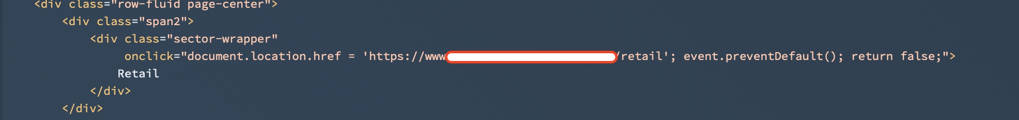

Reprise d'un truc sur Hubspot : pourquoi ça ? :cry:
https://rehost.diberie.com/Picture/Get/f/95643

Posté le 27-10-2022 à 16:05:16  profilanswer
Il ne vaut mieux pas savoir
Ca c'est moche, le pire c'est quand je vois des <a href="#" onclick="..." class="btn"/>
Pour des boutons
Et parfois des button pour des liens :'(

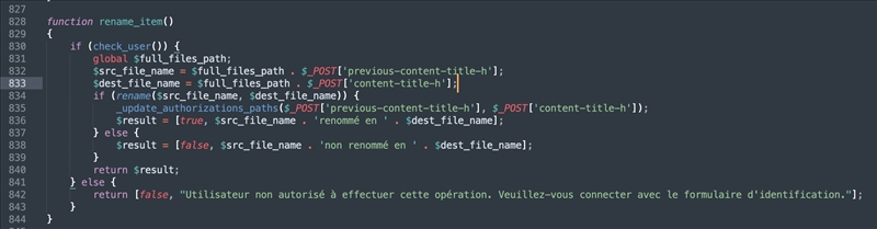

Bon sinon, la pépite du jour, on me demande de débugger une appli créée par un mec qui vient d'être viré d'une boîte
Je me connecte, j'ouvre index.php, puis je vois un include "utils.php", déjà je sens le lol d'organisation du code.
Puis j'ouvre utils.php :
https://rehost.diberie.com/Picture/Get/r/110530
 [:wiids]
C'est pas interdit depuis 20 ou 25 ans d'utiliser $_POST comme ça, sans verif ? :o

Posté le 24-11-2022 à 06:33:56  profilanswer
[:wiids]
Un cycle complet sera une série de 100.

skylight a écrit :
Quel est le problème à avoir un H1 en inline-block ?
J'ai un before sur l'élement, et je voulais que la largeur du bloc soit la largeur du contenu, t'as une autre méthode qui n'est pas plus complexe ? (j'aime ma culture KISS : Keep It Stupid Simple) :??:
 [:wiids]

rufo
Pas me confondre avec Lycos!
Posté le 24-11-2022 à 07:32:40  profilanswer
 [:wiids]
Ben surtout que le POST a l'air de concerner la manipulation de fichiers :/ Donc, clairement, c'est chaud.

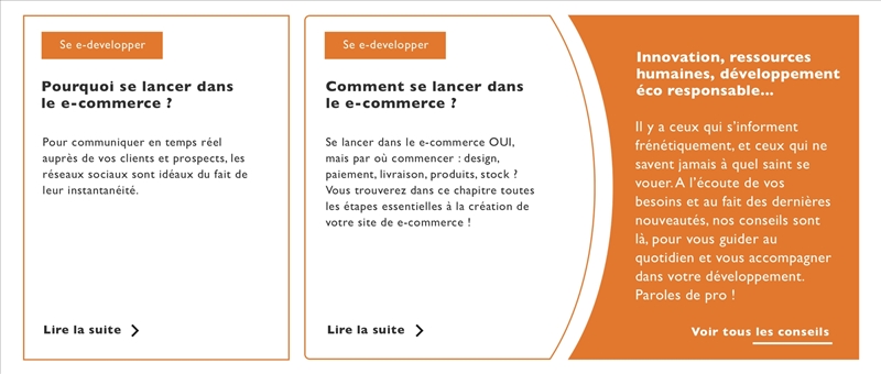

[Samedi soir]
Bonsoir :o
Je cherche à intégrer ceci :
https://rehost.diberie.com/Picture/Get/r/152124
L'objectif est que j'intègre ça sous une forme réutilisable, c-à-d que je puisse changer le background d'un élément ou des 2 sans que ça casse tout, que je puisse changer la couleur de la bordure, ou appliquer un box-shadow.
Il faut aussi penser que le contenu peut changer : texte plus long (donc boîte plus haute), ou un des deux rectangles soit plus long (et donc garder la courbure telle que présentée)
Sur le papier ça parait simple, mais en réalité ça se complique un peu, je n'avais pas prévu de passer autant de temps sur un truc comme ça :D
J'ai exploré plusieurs possibilités :
- à base de jeu avec les pseudos éléments et l'overflow : c'est ce que j'ai au final intégré, mais je suis pas spécialement satisfait, sachant que cela ne respecte pas ce qui est présenté car le rectangle de gauche est encore trop loin du orange. (on peut jouer avec le z-index et faire un translate, mais c'est un peu moche).
- avec du clip-path : j'ai tenté, j'ai donc fait des ellipses dans des pseudos éléments en dessous, que j'ai à moitié positionné sous l'élément, MAIS la bordure est pas incluse dans le clip-path donc pas terrible.
- avec des background-images en radial : c'est presque ça, mais la forme ne convient pas, et je peux pas mettre d'image de fond dans celui de droite du coup.
J'ai donc tenté ceci : https://jsfiddle.net/kiwifraise/wj8qs5n2/4/ (juste le layout hein, le reste de la mise en forme c'est le dessert quand j'aurai fini :o )
Mais je suis pas convaincu, ça reste un peu trop bricolage pour moi (la jointure des bordures de l'élément du milieu sont approximatives, etc).
J'ai bien une autre solution à base de SVG que je positionne par dessus, mais si je peux éviter une image ça serait cool.
Z'avez des tips ?
Message édité par skylight le 12-02-2023 à 01:11:35

Posté le 12-02-2023 à 08:42:59  profilanswer
https://jsfiddle.net/hdcqjfwx/134/ :o
Je te laisse configurer les valeurs en fonction de la largeur de ta courbe
--convex-width : en px toujours
--convex-height : en % pour être aware avec les varations de hauteur de tes blocs
--decalage : en px; dépend de ta courbe et cette variable elle te sert de calage pour caler visuellement le bordel une fois que tu as réglé ta courbe.
PS : les containers sont en overflow:hidden du coup ,c'est la seule limitation du truc. Au pire tu fous les trucs dans des ".decorators" qui sont en position absolute / 100% et z-index:0, mais bon seulement si tu veux pas de overflow hidden sur .cellHolder.
et au niveau HTML j'ai viré une couche de div dans les .cellHolder
Sinon vire moi tes hauteurs figées là :o tu verras dans le code un quickfix (que tu utilisera via une nouvelle classe CSS) pour les rendre à la même hauteur.
Message édité par gatsu35 le 12-02-2023 à 08:48:14

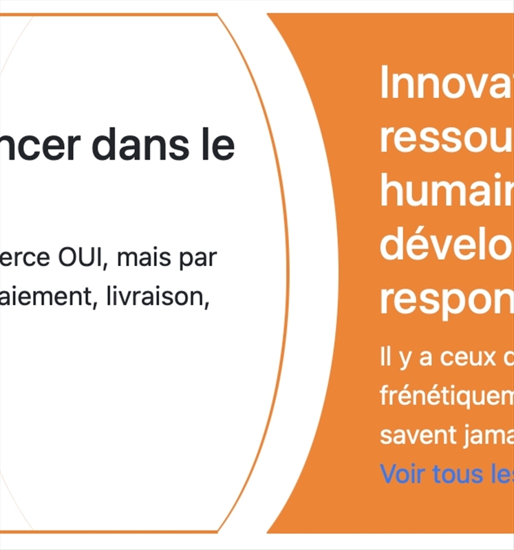

Bon c'est pas mal, mais la bordure est pas de la même largeur le long du bloc. :D (j'ai eu le même soucis)
https://rehost.diberie.com/Picture/Get/r/152172

gatsu35
Blablaté par Harko
Posté le 13-02-2023 à 06:22:42  profilanswer
En virant la border, en mettant un fond blanc et un z-index:-1 sur l'ellipse et en utilisant un drop-shadow pour simuler la bordure, on arrive à quelque chose.
Bon j'ai bricolé  bricolé quelques valeurs tu verras, donc s'il faut modifier les largeurs des blocs il faudra juste modifier quelques trucs aussi.
https://jsfiddle.net/j587pach/19/
la flème de continuer, bonne chance :o
Edit : je t'ai rajouté les coins arrondis mais pour cela j'ai du modifier ::after pour que ce soit lui qui porte toutes les bordures:
Message édité par gatsu35 le 13-02-2023 à 14:14:29

gatsu35
Blablaté par Harko
Posté le 14-02-2023 à 05:29:36  profilanswer
Bon j'ai redivisé la marge negative (margin-right) par 2 et celle de l'élément de gauche, je l'ai aussi divisée par 2
Ce qui fait que chaque élement vient vers l'autre avec sa décoration.
https://jsfiddle.net/eutr564s/16/
Ce genre de technique de marges négatives ne fonctionne que si l'élément a une width:auto.
J'ai aussi refixé celui de droit afin que l'angle soit parfait :o
