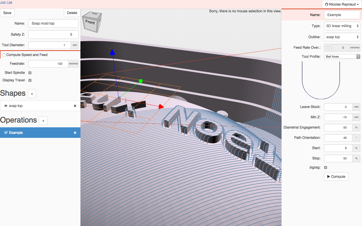

http://nraynaud.github.io/webgcode/
est-ce que quelqu'un comprend pourquoi le cube en haut à gauche de la vue 3D ne fonctionne pas ?
il devrait avoir la gueule du petit cube marqué "front" de cette image:
https://raw.githubusercontent.com/n [...] cam_3D.png
