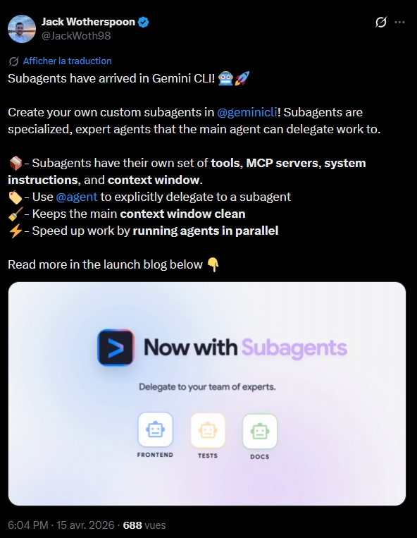

https://rehost.diberie.com/Picture/Get/f/506507
Built-in subagents have been active for a bit but custom subagents are now out of experimental.
Trop bien ça !!
https://x.com/JackWoth98/status/2044448684851523849

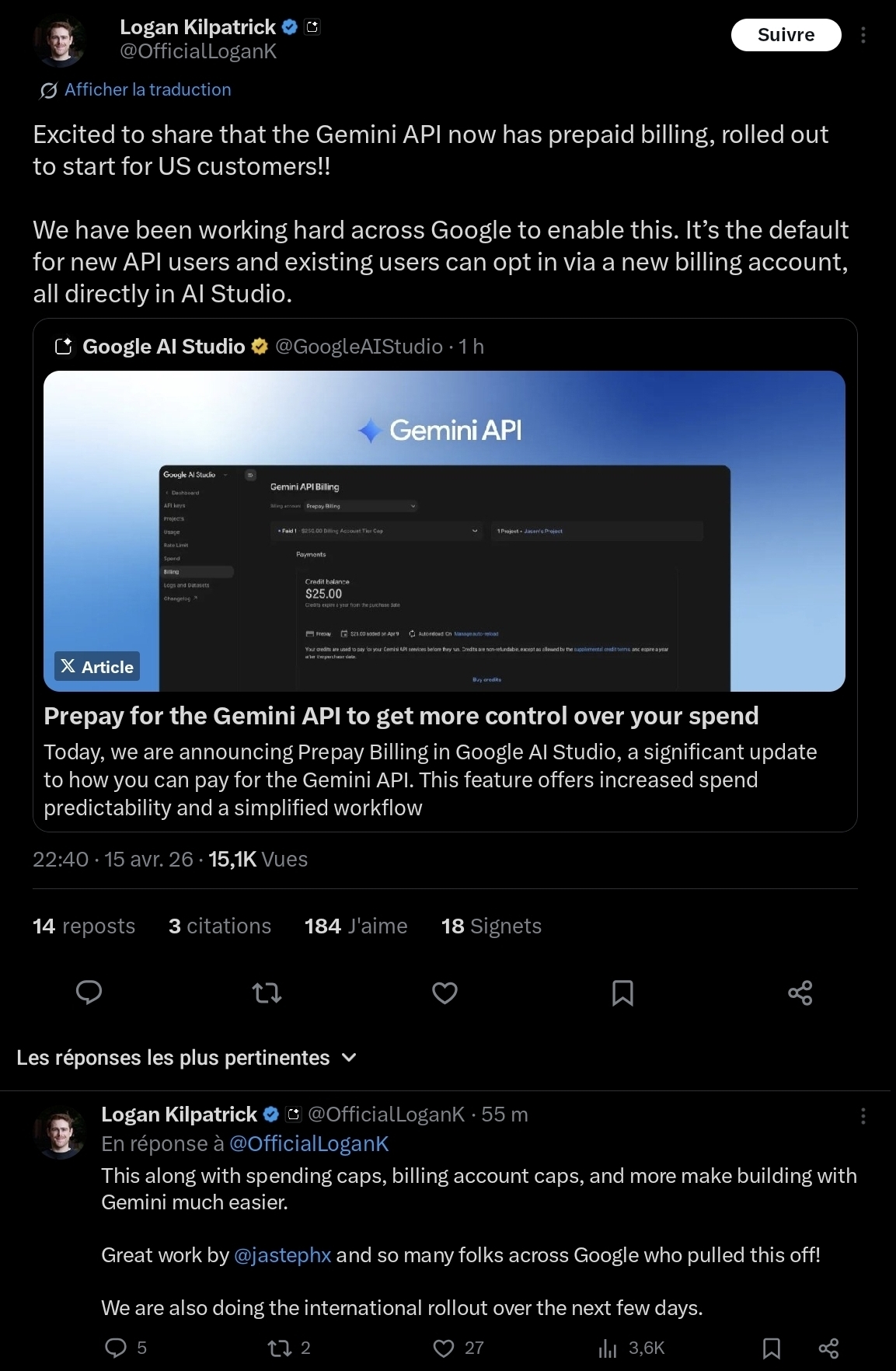

La bonne nouvelle c'est surtout pour eux, au détriment des clients... Ils donnent vraiment le bâton pour se faire battre, surtout que toutes les autres offres permettaient de positionner des limites mensuelles, vla la révolution chez Google...
