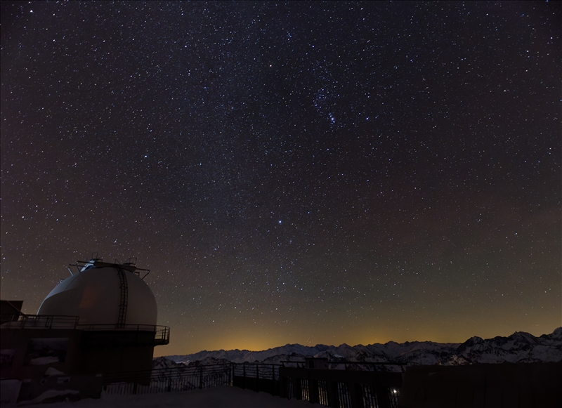

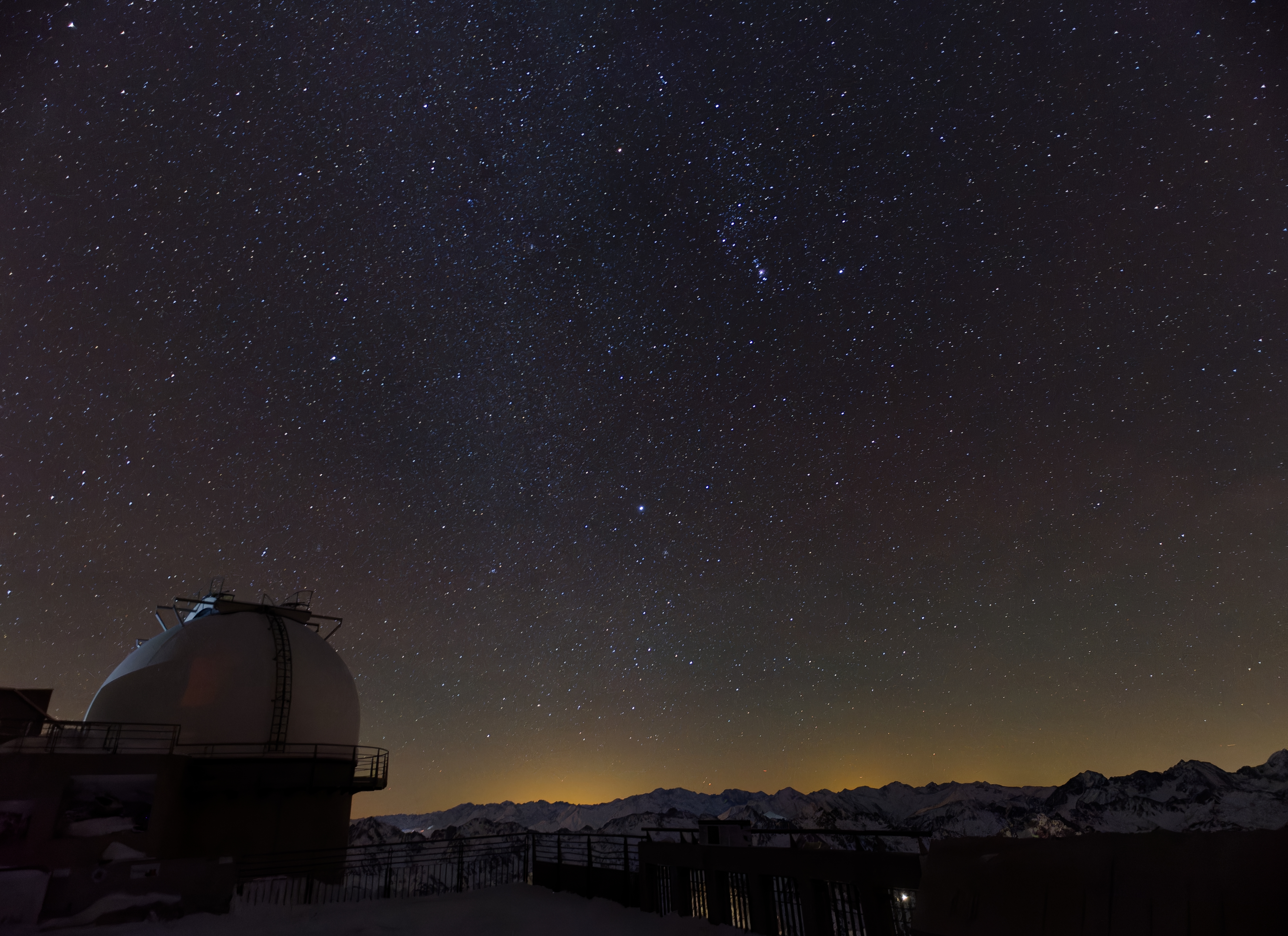

Je reviens avec ma question de n00b pas très habile
Pour une vue comme celle-ci, ce serait quelle focale en Panasonic µ4/3?  [:eric le-looser]
https://i.ibb.co/pJs189S/slt2.jpg
https://i.ibb.co/4Vbm7Gd/sllt.jpg
Message édité par philibear le 12-02-2024 à 11:13:24

On me propose  un 12-32 5.6 ou  35-100 5.6; on m'a montré des photos exemples, mais j'arrive pas à me décider [:rofl]
Message édité par philibear le 12-02-2024 à 11:43:16
n°6134841
fd400
Posté le 12-02-2024 à 12:18:42  profilanswer
12-32 !
n°6134864
NVan
Posté le 12-02-2024 à 22:55:49  profilanswer
Sur la première ça fait très ultra grand angle quand même. Un 9mm peut-être ?
Site : https://vincentnvan.com Instagram : https://www.instagram.com/vincentn.van/ Flickr : https://www.flickr.com/photos/157973552@N02/albums
n°6134865
Zaphod
Posté le 12-02-2024 à 23:27:04  profilanswer
Les photos ont des exifs :)
Ce sont des photos de téléphone d'entrée de gamme (Galaxy M31).
La première est prise à l'ultra grand angle (équivalent 6 mm)
