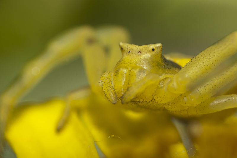

Posté le 08-04-2012 à 22:49:05  profilanswer
Bah en l'occurrence, tu tapes pas dans un grossissement supérieur à celui d'origine donc l'intérêt du TC est négatif ici. :D
Enfin tu gagnes un peu en distance mais c'est pas critique sur une thomise, ça ne vaut pas ce que tu perds en qualité optique par exemple.

Posté le 09-04-2012 à 07:42:58  profilanswer
Oui je suis assez d'acord, l'intérêt là est pas folichon, mais le 5x + TC 2x, j'ai vite laissé tombé sur mon test rapide, car 30km/h de vent et je n'arrivai pas à déclencher mon flash déporté en liveview.
Là je dois être en 3x sur le mpe avec le TC2x ... donc un peu plus que du 5x sur FF, et pas APS-C comme ton exemple.
à mon avis c'est intéressant vraiment sur des détails particulier et des cas bien "posés".
