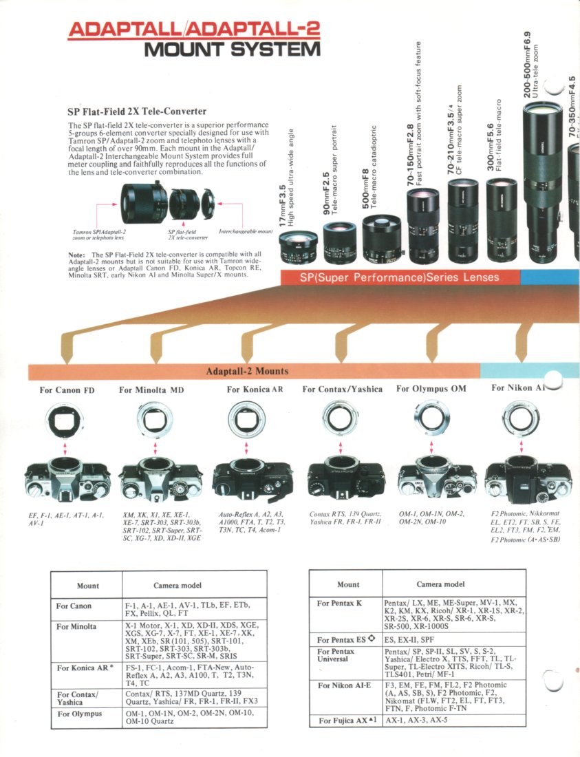

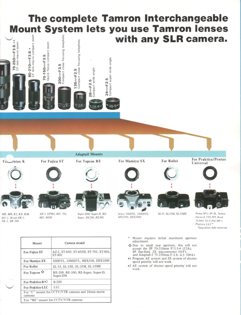

Posté le 26-05-2009 à 18:07:39  profilanswer
salut à tous :)
j'aurais aimé avoir votre avis sur cette question ...
savez-vous quelle bague il faudrait pour monter un Tamron 500mm f8 catadioptrique sur un 40D svp ?
http://www.mflenses.com/gallery/d/2736-4/tamron_sp_500_f8.jpg
merci par avance :)
Message édité par le_6tron le 26-05-2009 à 18:16:20
Gal.HFR
n°3209174
Unic
Posté le 26-05-2009 à 18:10:40  profilanswer
Il est fourni sans bague adaptall-2 ?
★ [VDS] Rien, But Stay Tuned ! ★ [Feed-back]
n°3209175
jakes
Laminak
Posté le 26-05-2009 à 18:12:40  profilanswer
Les Tamron sont en Adaptall, c'est la "monture" maison et selon le boitier que tu avais, tu l'achetais avec l'adaptall adéquate.
Pour ça Tamron, c'est du tout bon, quelque soit la monture proposée tu sais que tu pourras la changer pour ce qui t'arrange.
Message édité par jakes le 26-05-2009 à 18:13:17
Tu commenceras à comprendre, lorsque tu auras oublié tout ce que tu croyais comprendre jusque là. ECH/AV M42
n°3209177
jakes
Laminak
Posté le 26-05-2009 à 18:16:20  profilanswer
Tu peux trouver neuf
120423057683
D'occase
260415671241
Ou sur un objo
120425184962
J'oubliais
http://www.adaptall-2.com/
http://www.adaptall-2.com/brochure [...] _page2.jpg
http://www.adaptall-2.com/brochure [...] _page3.jpg
Message édité par jakes le 26-05-2009 à 18:20:43

Posté le 26-05-2009 à 18:17:23  answer
Attention, pas les tout premiers Tamron, ni les suivants qui sont en Adapt-a-Matic, ni ceux qui sont autofocus ;)
n°3209182
