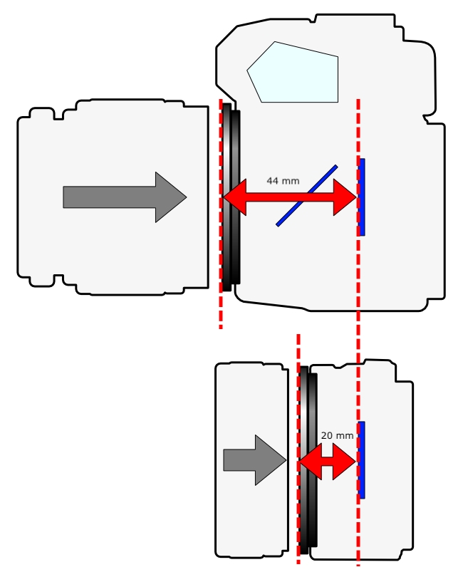

Je me posais aussi la question des bagues d'adaptation pour les montures EF et le fait que ça rajoute de la distance au capteur mais j'ai trouvé cette image qui explique bien :
https://rehost.diberie.com/Picture/Get/t/324623
Reste à trouver quelqu'un de généreux pour m'offrir un R6/R5 :D
il me semble que c'était déjà écrit sur le topic des Objectifs Canon RF   [:theorie des lavabos]
https://forum.hardware.fr/hfr/Photo [...] 5343_1.htm
C'est vrai  :jap:
Je mélange les topics à force.
Et c'est valable dans l'absolu aussi pour toutes les montures (sauf celles qui changent la focale).
Message édité par nex84 le 29-10-2024 à 15:07:05

la grosse problématique derrière, c'est comment gérer l'électronique et le pilotage des objos reflex sur le mirrorless (autofocus, stabilisation optique, etc).
en pratique, c'est très loin d'être aussi simple chez les concurrents.
Nikon a par exemple des déboires avec certains de ses propres objos reflex sur les mirrorless.
Canon a l'air d'avoir prévu une rétro-compatibilité du protocole de communication (et en pratique ça simplifie bien la vie)
Il faut surtout faire gaffe aux objectifs tiers.
J'avais regardé par exemple pour mon Tamron et il est à priori 100% fonctionnel avec la bague sur les R* (visiblement après des mises à jour corrigeant des bugs).
