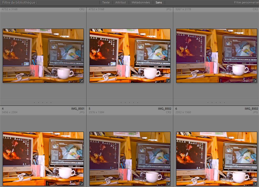

Posté le 29-04-2009 à 13:41:57  profilanswer
Oui ca se voit, cf lien ci dessous :
Troudd a écrit :
bon là c'est poussé à l'extreme, mais quand la photo sort de l'appareil elle tend quand même vers le magenta : 15M - 7M
Mais le problème c'est que j'ai pas de noir sur mes photos, dès que j'augmente un peu la la lumière d'appoint ça devient inutilisable :/
edit : tu peux me filer tes RAW stp, je pense pas que ca vienne d'un probleme logiciel mais autant tester...
Message édité par Troudd le 29-04-2009 à 13:45:17

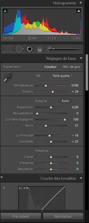

cybercap
Ours véritable
Posté le 30-04-2009 à 00:09:01  profilanswer
Troudd a écrit :
c'est pas une photo, c'est un test magenta :ack:
Sinon moi ca devient magenta quand je règle la lumière d'appoint au max
ok ça le fait aussi chez moi sur ta photo,
ça le fait dans une bien moindre mesure sur ma photo à l'extérieur
ci dessous tous les sliders au mini sans toucher à l'expo et en boostant la lumière d'appoint, le phénomène est (quasi) inexistant
quand on augmente le slider luminosité le magenta apparait
ma conclusion: la lumière d'appoint utilisé à forte (et anormale) dose et conjointement avec la luminosité (en général à un niveau moyen) génère un espèce de bruit coloré principalement dans les aplats sombres qu'on apparente à du magenta. c'est peut être dû à l'éclaircissement hors proportion du noir. on remarque que les zones plus claires sont mieux préservées
http://img523.imageshack.us/img523/1397/capturerr.jpg
Site Photo

Troudd
Posté le 30-04-2009 à 14:29:43  profilanswer
bon je vous soule une dernière fois avec mon problème...
J'ai refait quelques screen, on a :
RAW       jpg L      Sraw1
jgp M     Sraw2      jpgS
http://i220.photobucket.com/albums/dd214/Troudd/re.jpg (screen trop grand >< )
et ici les réglages de LR, identiques sur chaque photo bien sur :
http://i220.photobucket.com/albums [...] re-1-2.jpg (screen trop grand >< )

Salut
Pour ce que je peux en voir, les JPG sont similaires entre eux et les raws sont similaires entre eux.
Essaie de changer le style d'imakes appliqué aux JPG.
Autrement, il y a une réelle différence de traitement des sRaw entre DPP et LR2 + Camera Raw dans des cas extrêmes de récupération de sous-exposition. Il faudra sans doute attendre la prochaine révision de Camera Raw (Il y en a quatre par an environ...)
Et pour les photos un peu mieux exposées ? Le magenta serait moins gênant ?
n°3163198
Troudd
Posté le 01-05-2009 à 14:09:10  profilanswer
haxel a écrit :
Salut
Ok pour les jpg. Mais malheureusement il y a bel et bien une difference entre le RAW et les SRAW :/ Il n y a que le 1er qui n'a pas de dominante magenta...
Et concernant le traitement des photos qu'elles soient bien exposées, sousex ou surex le résultat reste le même pour les SRAW : les parties sombres tirent sur le magenta :s
Merci pour ton avis en tout cas, on verra avec la nouvelle version de Camera RAW effectivement. Mais avant ça l'appareil va faire en tour chez canon, un collègue me l'a fait tomber >< Ils trouveront peut être d'où vient le problème...
FlickR|hajdukbastien.fr|Facebook|500px
