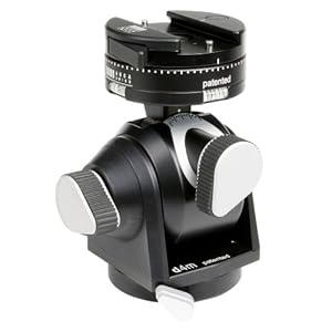

bonjour,
Je reviens apres quelques mois, suite a mon premier passage ici j'ai acheter une trepied gitzo systematic serie 3.... super trepied trouvé en occas sur le bon coin. J'ai également acheter une tete pendulaire pour mon sigma120-300 2.8, c'est absolument génial on bouge 4kg d'un doigt et avec une excellent précision.
Je reviens donc ici pour une rotule plus petite pour le d800 avec des objectifs du type  14-24, 24-70 au 70-200.
Ma demande est particulière car j'aime pas les rotules boule en general quand j'utilise le trepied je veux que l'appareil reste a plat a l'horizontal ou a 90° en format portrait mais je veux eviter les autres positions.
Donc je cherche un rotule qui permette de laisser libre l'axe panoramique et l'axe vertical en bloquant l'axe de roulis.
est ce possible ? j'ai vu que gitzo font des rotules excentrées mais j'ai jamais essayé donc est ce que certain d'entre vous en deja utiliser ce genre de rotule? j'ai pas trouvé trop de retour la dessus...
n°5760725

Pas clair ton histoire d'axe de roulis.
Axe panoramique je suppose = Rotation autour de l'axe vertical de la colonne centrale du trépied ?
Axe vertical ??
Roulis je suppose = Oscillation par rapport à l'axe vertical de la colonne centrale du trépied ?

je suis proxy taffé....
l'axe de roulis c'est l'axe qui fait passé l'appareil du portrait a paysage.
l'axe vertical c'est haut bas
n°5761067

nico_du_02 a écrit :
bonjour,
Arca Swiss D4 M DP (la version avec simple réglage, manuelle, mais avec douple plateau)
https://images-na.ssl-images-amazon.com/images/I/411wAzsAGFL._SY300_.jpghttps://encrypted-tbn0.gstatic.com/images?q=tbn:ANd9GcTX1fge90J5fJ9uNX7JHSsuZQh466oIiN9-h2URlzPknhEI13iNbQ
http://www.cameraelectronic.com.au/assets/alt_1/06-870203.jpg
