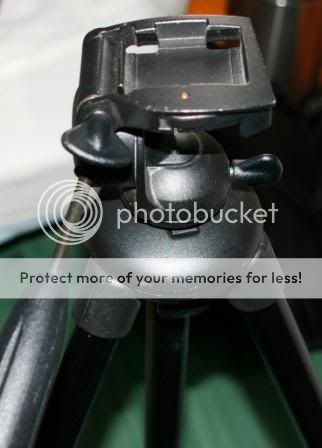

Posté le 18-05-2009 à 22:19:33  profilanswer
j'ai chopé un trépied Manfrotto 390B (fabriqué en Italie), comme sur l'image :
http://i520.photobucket.com/albums/w328/chidungchoforums/trepiedmanfrotto390B.jpg
Je veux savoir quel plateau rapide qui est compatible avec sa tête ?
Comme celui ci-dessous ?
http://www.missnumerique.com/trepi [...] p-589.html
Merci par avance.
Message édité par P96O1004 le 18-05-2009 à 22:26:37

isofouet
Moi faut pas m'énerver
Posté le 18-05-2009 à 22:21:41  profilanswer
Il y a pas la référence de la tête ?
L'APS-C Vaincra :o ├ Galerie ┤ ├ Rome ┤ ├ Belgique ┤
n°3194879
P96O1004
Posté le 18-05-2009 à 22:59:56  profilanswer
:( désolé non,
J'ai acheté comme ça. Juste une étiquette sur le trépied :
Manfrotto 290B.
Fabriqué en Italie.
C'est ce modèle :
http://www.revelateur.com/materiel [...] o-390B.php
Feedback [ACH]Nikon 135mm
n°3195146
isofouet
Posté le 19-05-2009 à 09:22:52  profilanswer
La tête ressemble fortement à une 390RC2 :
http://www.manfrotto.com/Jahia/sit [...] |81&idx=82
http://hfr-rehost.net/preview/www.manfrotto.com/webdav/site/manfrotto/shared/_images/Manfrotto/product_images/zoom/390RC2.jpg
Si c'est bien ça, alors ceci pourrait aller :
http://www.digit-photo.com/infospr [...] pide%201/4
(ou celle que tu donnes en lien)
Message édité par isofouet le 19-05-2009 à 09:23:56
