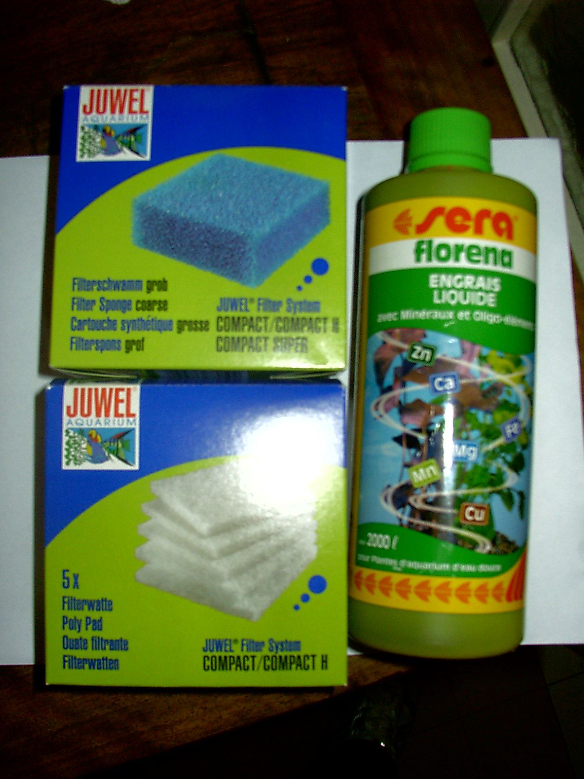

mousse grosse (pas fine):
http://aqua73.a.q.pic.centerblog.net/dgo5w252.jpg
(boite en haut a gauche)
Tu en coupe un bout au cutter. A peine plus gros que le diametre interne de la pompe.
