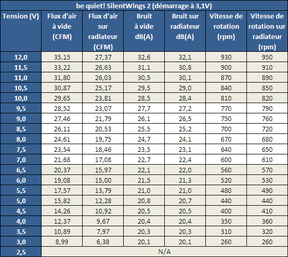

Jinseikai
Posté le 07-10-2015 à 17:52:28  profilanswer
La différence de bruit est si flagrante que ça entre les PW et les SW ?
Avec les 140 en 12V les valeurs de bruit à vide sont très proches.
http://www.hardware.fr/medias/photos_news/00/43/IMG0043902.pnghttp://www.hardware.fr/medias/photos_news/00/40/IMG0040396.png
