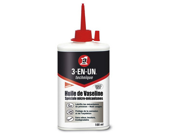

Posté le 29-08-2009 à 13:32:28  answer
Un ventilateur s'entretient aussi
Perso., j'en fait les révisions annuellement (petite goutte de vaseline)
Ainsi, certains tournent depuis + de 5 ans sans signe apparent de fatigue :spamafote:
http://www.bigship.com/images/products/350x280/31348.jpg
