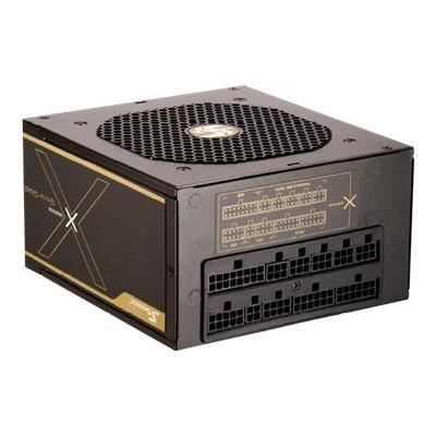

Normal, s'il l'a monté avec le ventilo vers le haut avec une chaleur intérieur trop grande...elle est mal isolée ;)
Tu comprends quand même, le raisonnement basé sur l'isolation de l'alimentation du reste du sytème en la retournant, j'espère....car tu n'as pas l'air d'imaginer que c'est concevable...car en plus d'être mieux isolée, elle est en contact qu'avec l'air extérieur, moins de chaleur dedans, plus de frais dehors...logique sur un P280 en tout cas.
Regarde bien sur ma photo comme elle est rejetée loin de tout composant, pour éviter les échanges de chaleur entre elle et le reste du PC, grâce à la taille du P280 notamment, et au fait qu'elle soit retournée, j'insiste....

Bon je tente aussi ma chance pour expliquer ce que les autres disent.
Alors naturellement l'air chaud monte, ça tout le monde le sait sauf que là tu négliges complètement ce point dans ton raisonnement.
Bien sur que l'alim serra un poil plus chaude dans ce sens si le ventilo tourne, mais ce que disent les autres c'est que quand celui-ci ne tourne pas l'alim profiteraient du phénomène de convection et donc le ventilo tournerai moins facilement.
D'où la question, tu veux privilégier quoi, le passif ou actif ? Ensuite pour "la config va réchauffer l'alim et elle serra moins en passif : la convection fait que non. Surtout vu la taille de ton boitier où les composants chauds sont loins de l'alim et avec 3 ventilos en extractions en plus.
Bref, je veux pas te forcer, je t'invite juste à tester les deux sens, le plus important étant le déclenchement du ventilo.

Dans la pratique, sûrement aucune différence du fait de son rendement et vu son dimensionnement par rapport à sa config :).
Excepté que si le ventilo se déclenche, il sera plus efficace avec la grille vers le bas.

D'ailleurs, c'est pour cette raison que ma Be Quiet Gold refroidie par un ventilateur Scythe verrouillé à 450 RPM est montée dans le sens normal.:D :p
Et perso, je préfère un refroidissement actif inaudible plutôt que du semi-passif qui au final peut se révéler plus bruyant en charge, coûte deux fois le prix, sans parler des risques de sifflements bien connus chez Seasonic. :sweat:
Je ne suis pas certain que la présence du filtre sur le boîtier, même propre, favorise le renouvellement d'air au sein de l'alimentation.
Dans tous les cas, quel que soit le montage, les faces latérales restent en contact avec l'air du boîtier...
Donc je t'invite à tester.
Mais bon tu fais comme tu veux. Tu nous diras si une fois tout ça monté, le PC est suffisamment silencieux notamment en charge pour justifier du semi-passif.  ;)
Ben oui, justement, c'est parce que la chaleur monte qu'il faut retourner l'alim !....c'est avec la grille du ventilo vers le haut que tu contribues à l'augmentation de la chaleur à l'intérieur du boitier ! Ici, la chaleur interne à l'alim' montera stagnera en partie (le problème que vous soulevez....j'ai compris) et sera aussi dirigée vers l'arrière en partie...tout simplement  :jap:
Tu favorises même un flux d'air chaud directement sur la carte graphique avec la grille du ventilo vers le haut, car la chaleur de l'alim (ventilo éteint, je parle, ce qui est le cas sur ma Seasonic auto-active) se dissipe directement sur le GPU  :pfff:
La notion d'isolation de l'alimentation par rapport au reste du boitier, est l'idée du P280....
Si le ventilo s'enclenche, il sera d'autant plus efficace pour son refroidissement par l'aspiration d'un air plus frais (hors boitier) et donc un déclenchement de moindre durée...
Et avec 650W maxi, j'ai un rendement de base qui me permet presque à coup sûr, le non déclenchement du ventilo de l'alim, et surtout, la préservation des autres composants du boitier...
Je vous détaille tout ça, dès la réception du processeur, sachant que j'ai vu le témoignage de personnes sur ce forum, qui parle d'une seule activation en 4 ans d'utilisation du ventilo de cette même alim'...et il n'y a aucune raison que cela change car elle est retournée ;)
bab55 a écrit :
Bien sur que l'alim sera un poil plus chaude dans ce sens si le ventilo tourne, mais ce que disent les autres c'est que quand celui-ci ne tourne pas l'alim profiteraient du phénomène de convection et donc le ventilo tournerai moins facilement.
Bien sûr, que je veux favoriser le passif, mais je veux aussi empêcher l'alim' d'augmenter la chaleur interne du boîtier
Oui, elle sera un poil plus chaude... mais c'est justement ce phénomène de convection que je veux éviter lorsque le ventilo est éteint !!!!!
Car il touche directement les autres composants du système, ouf !
Dans cette position, elle est ventilée par l'air frais du bas vers l'arrière, et s'isole par ses parois fermées de la T° C du boîtier plus chaude que l'extérieur...lors d'une charge intensive, si le ventilo s'active, il s'activera moins longtemps dans cette position, car naturellement positionner en aspiration d'air de l'extérieur vers l'intétieur, comme tout ventilateur doit être positionner pour aspirer....
Comme je n'aime pas me sentir limité, je compte bien tester les 2....! Il y a un 2nd interrupteur sur la X-650 Hybrid, qui me permet de déverrouiller le mode actif, pour que le ventilateur tourne en mode continue comme la tienne, je te dirai ça car je n'ai jamais entendue dire que Seasonic fabriquait des alim' bruyantes ! ;)
En fait, je ne vois aucun défaut dans l'idée de conception de cette alim' mais que des solutions....ici, je l'adapte au P280  :D
Ancienne version au même fonctionnement que  la tienne certainement (sans le mode passif) :
http://i2.cdscdn.com/pdt2/7/2/2/1/700x700/sea4711173870722/rw/seasonic-x-650-full-module-alimentation-650-w-a.jpg
Ma version :
http://media.materiel.net/live/196879.jpg
Je suis d'accord, ce n'est pas l'idéal pour le mode passif de la X-650 Hybrid de chez Seasonic mais mon raisonnement se porte sur le meilleur compromis entre la chaleur interne du boitier et le silence de l'alim donc la chaleur interne de l'alim' vu son rendement vient en dernier....
Surtout si je doute fortement du déclenchement du ventilo, même en charge, ce n'est pas une carte graphique....et là, je gagne sur tout les tableaux, alim' passive parfaitement isolée du reste du système, et encore mieux inaudible que n'importe quel ventilo à 450RPM..... ;)
Pour les faces en contact avec le boitier donc son isolation donc les échanges de chaleur à l'intérieur du P280, la position retournée est la meilleure  :jap:  L'air est en contact avec les parois, pas avec l'intérieur de l'alim...
Ce n'est pas l'alim qui est connue pour ses problèmes de T°C mais bien les processeurs GPU/CPU située juste au dessus d'elle dans un boitier en dépression....
Message édité par edition30 le 05-04-2014 à 09:05:08

fafarex
Posté le 05-04-2014 à 15:03:41  profilanswer
edition30 a écrit :
 :ouch:
Mais c'est toi la mauvaise foi....je parle pas du réseau social, je parle de particuliers qui ont eu le même raisonnement et qui ont l'air de s'y connaitre au niveau optimisation technique dans le montage de PC !
Pas de réponse sur les constructeurs de boitier qui favorise ce type d'installation, eux aussi ne sont pas une preuve d'optimisation technique dans leur fabrication de boitier comme le P280....ou ceux présenté via léseau FB pffff  :pfff:
je vais me tailler des abs en béton à te lire toi.
Tu notera que je n'ai même pas donner mon avis sur la question mais uniquement sur la pertinence de tes mecs "qui ont l'air de s'y connaitre"

edition30 a écrit :
Des illustrations pour ce choix de montage (images répertoriées par Seasonic Facebook...) :
http://media-cache-ak0.pinimg.com/ [...] 7f64d0.jpg
Je ne vois aucune configuration orientée silence, tout du moins comme on l'entend sur ce topic. Des mecs qui trouvent leur PC extrêmement silencieux voir inaudible avec des boitiers troués de partout, des 120mm @900RPM, des CG OC non modifiées (etc...), on en trouve beaucoup.  [:fabien27]
"Anything that can go wrong, will go wrong"

Posté le 05-04-2014 à 15:38:46  profilanswer
Pour moi tu attaches trop d'importance au dégagement de l'alim, 40W sur tout ton boitier, qui plus est extrêmement bien ventilé c'est surement 1 à 2 °C en plus pour le reste.
Gardes en tête que ici l'objectif c'est le silence, pas la température ultra basse. Du coup on préfère avoir une config un poil plus chaude mais sans de bruit en plus.
Sinon, vu les composants choisis, peut importe ton choix, l'alim serra moins bruyante que la cg en charge (si j'ai tout suivi tu en lui changes pas son radiateur) et moins bruyante qu'un HDD tout ce qu'il y a de banal.
Ah et pour illustrer : tu comptes sur la convection pour évacuer l'energie dissipé par l'alim, ok ça marchera au moins verticalement mais horizontalement tu as je pense de l'espoir. Par exemple dans mes études en génie civil on nous a toujours dit que la convection dans le sens horizontal est négligeable par rapport à la verticale. Ensuite, le corps de l'alim qui isole : vu la conductivité thermique de l'acier....
Et surtout : vu ton schéma de ventilation qui favorise l'extraction, je ne pense pas que ton alim se prenne de l'air chaud.
Bref pour finir, vu que je sais que tu ne changeras pas d'avis, tu as dit faire les tests, mais à ce compte la, ne les faits pas températures des composants en tête, ce qui est ton apriori, mais silence avant tout.

Ca y est, il a booté....après quelques problème de RAM, écran noir lors du premier boot car mauvais slots, mais la carte affiche les codes erreur sur un petit affichage digital, un truc de fou  :D  (d'ailleurs les corsair Dominator Platinum sont cadencées à 1600Mhz, elle me les prend à 1333Mhz....:/)
La carte mère est trop complète pour que j'en fasse encore le tour, mais ne serait ce que pour transférer des fichiers photo comme celui-ci, vive l'USB 3.0  :ouch: et j'ai pas encore testée la fonction "charger" qui permet de recharger les batteries 3* plus vite qu'un USB classique...!
Mais j'ai déjà envoyé Fan Xpert 2, il m'a régulé les Be Quiet! Silent Wing 2 à 430rpm, et le CPU Fan à 630rpm....on peut plafonner les vitesses de rotation, c'est très bien foutu....
Après 2/3 heures en idle, T°C CPU à 27°C et carte mère 25°C, je suis bon niveau refroidissement...ça parait même très bas, j'ai bien gérer la pâte thermique lol
Rien au niveau de la Seasonic comme prévue en mode passif....va falloir tester en actif !
Il y a que les Two Cool en extraction que j'entends, comme je le craignais... et peut être la CG, je vais lever la molex pour entendre la CG, puis les débrancher un après l'autre....mais je sens que je vais tout faire passer en Silent Wing 2, 2 suffiront au lieu des 3 Two Cool, de toute façon il n'y a plus que 2 Chassis Fan dispo...
Les HDD était à plus de 30°C dans mon ancien P180, ça dépasse pas les 25°C....ils aiment l'aspîration.
