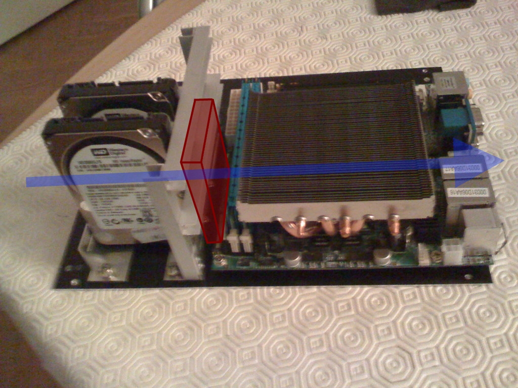

Tu n'as qu'à faire en sorte que l'alimentation aspire l'air de l'extérieur ! Ainsi, elle ne se procure que de l'air ambiant. Pour ce qui est de la ventilation du processeur, à ce moment là, seul le ventilateur situé à proximité des disques durs serait efficace (notamment car il a un flux d'air qui est dans le sens des pales qui forment le radiateur), ce qui n'est pas conseillé. Tu pourrais donc essayer d'intégrer un système de ventilation supplémentaire (par exemple entre tes disques durs et la carte mère avec la ram et le ventirad proco, un 80mm serait probablement envisageable et ta carte mère te dira merci).
Je parle de cet emplacement qui semble ne pas être trop trop encombré, il est semble tout à fait possible que tu ai de la place pour intégrer un petit ventilateur qui changera la donne.
http://img40.xooimage.com/files/3/ [...] cd264a.jpg
bon là j'aimerais vraiment qu'on essaye de suivre un peu le projet, je rappele encore une fois que le principe de refroidissement par l'alim est l'idée d'origine autour de laquelle est née ce boitier, et que les craintes de burn2 a ce sujet ne regardent que lui et pour moi ne sont pas fondées, donc désolé de te dire que ce genre de conseils "Tu n'as qu'à faire en sorte que l'alimentation aspire l'air de l'extérieur !" est vraiment contre-productif, du style : "et si tu reprenais tout à zero"  :whistle: ds le genre t'aurais aussi pu me conseiller de mettre une alim de shuttle :lol: ou de carrement m'acheter un shuttle tant qu'on y est !

Posté le 29-03-2009 à 16:34:00  profilanswer
L'alimentation n'occupe pas le même volume si tu la retournes ?
En fait, je ne te propose qu'une idée, je ne t'encourage pas à la réaliser si elle ne te convient pas. Je me disais juste qu'une alimentation avec un ventilo de 12 ou 14 cm pouvait se retourner sans problèmes (et de cette manière elle ne perds pas trop en durée de vie), tu fais donc en sorte de faire une aération sur le dessus du boitier, et j'ai bien l'impression que c'est possible.
Après, je me disais que l'air qui serait en contact avec le ventirad du processeur ne circulerait pas assez, mais tu semble avoir de la place pour mettre un ventilo à l'endroit que je te préconisait, là aussi ça semble faisable puisque seuls quelques câbles apparaissent à cet endroit.
Enfin, j'ai peut-être mal exprimé l'idée, voici une meilleur image plus adaptée.
http://img48.xooimage.com/files/8/0/2/struc2003-cd36e0.jpg
En rouge, ça serait la position du ventilateur qui serait dans la continuité du flux d'air du grand ventilo à côté des disques durs. Ainsi, il suffit de mettre une sorte de grille pour évacuer cet air à l'arrière du boitier (elle servirait pour le flux d'air en bleu et pour la ventilation de l'alimentation.
T'en penses quoi ? (pour être franc j'ai pas lu les 9 pages, j'ai probablement loupé pas mal de choses)
EDIT : j'ai oublié de te demander, est-ce que tu as effectué des tests avec des dispositions que tu as choisis avec des parois au boitier ? Parce que mine de rien, ça change pas mal la donne si le boitier est clos ou complètement ouvert.

Posté le 29-03-2009 à 16:41:24  profilanswer
je pense que l'alim n'aura pas vraiment chaud, et que de toute façon elle est garantie 5ans donc la durée de vie...
et qu'avec deja un ventilo en facade, avoir un deuxième ventilo au milieu ne sert à rien, surtout qu'un 8cm ne rentre pas à cet endroit et un 8cm ca fait du vent, c'est le cas de le dire lol
et encore une fois que le but était d'utiliser l'alim comme ventilo de rad cpu et que c'est l'idée centrale du projet, peut-être que tu devrais au moins survoler un peu le topic, merci qd même pour ton interêt, je reste open à toutes les suggestions tant qu'elles ne remettent pas tout en question ;)
pour repondre à ton edit, la difference entre boitier ouvert ou fermé est generalement de 10° sur les composants, mais tout depend de la situation precise, je pense que pour mon boitier il ne faut pas se fier aux apparences, j'ai deja fait pas mal de  tests pour d'autres choses qui en ont surpris plus d'un
Message édité par elpachato le 29-03-2009 à 16:43:34
