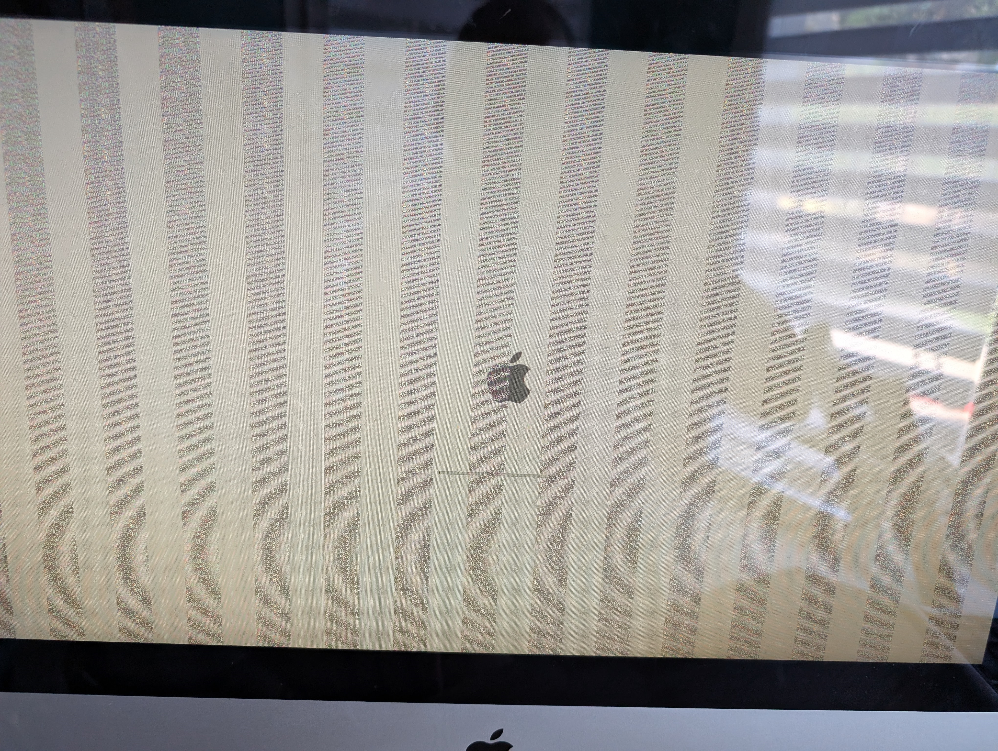

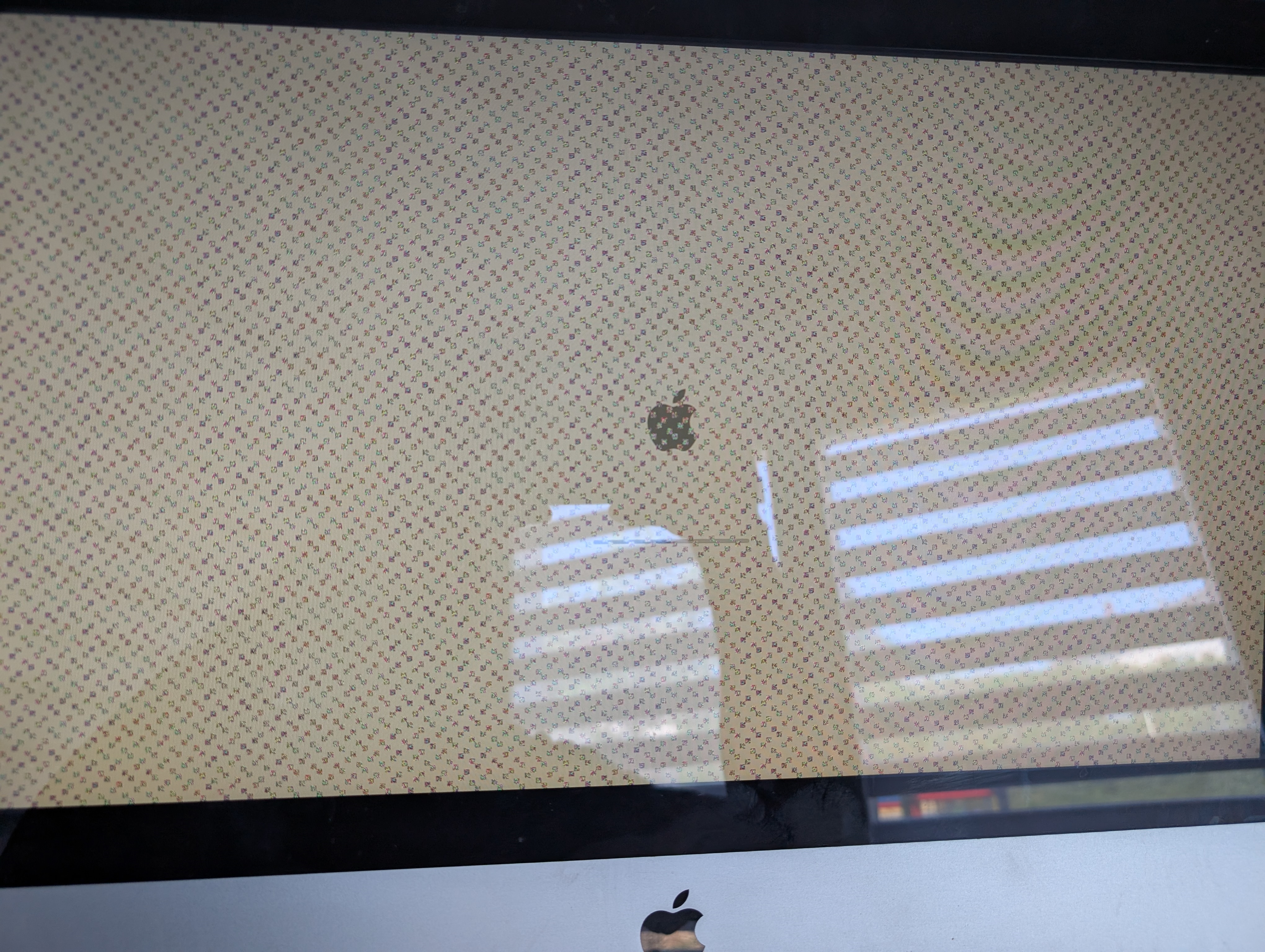

J'ai récupéré un imac 21.5" avec un GPU décédé.
https://rehost.diberie.com/Picture/Get/r/475214 https://rehost.diberie.com/Picture/Get/r/475215
Trop cher à réparer pour un machin de 15 piges mais la dalle est de bonne qualité, c'est dommage de jeter, allez go aliexpress je commande un kit de conversion mais je voudrais faire un truc propre, pas avec les fils qui pendent derrière. Moi je veux les connecteurs qui sortent à l'arrière de la coque avec une plaque en impression 3d qui fait un peu propre à la place des ports d'extension du mac

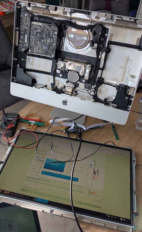

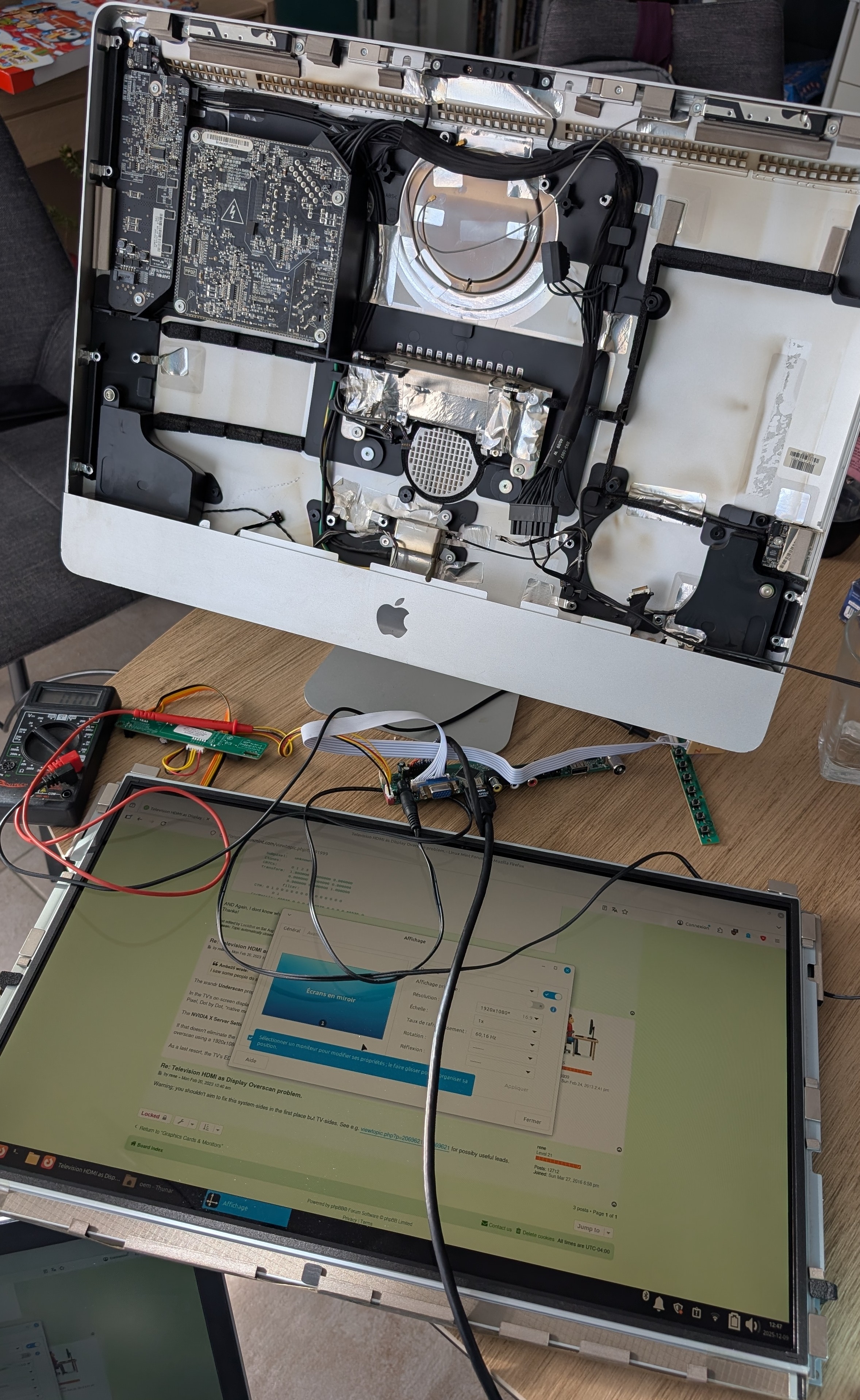

Petit test pour valider que ça va fonctionner: hop un imac qui nous affiche un linux mint c'est magnifique
https://rehost.diberie.com/Picture/Get/r/475232

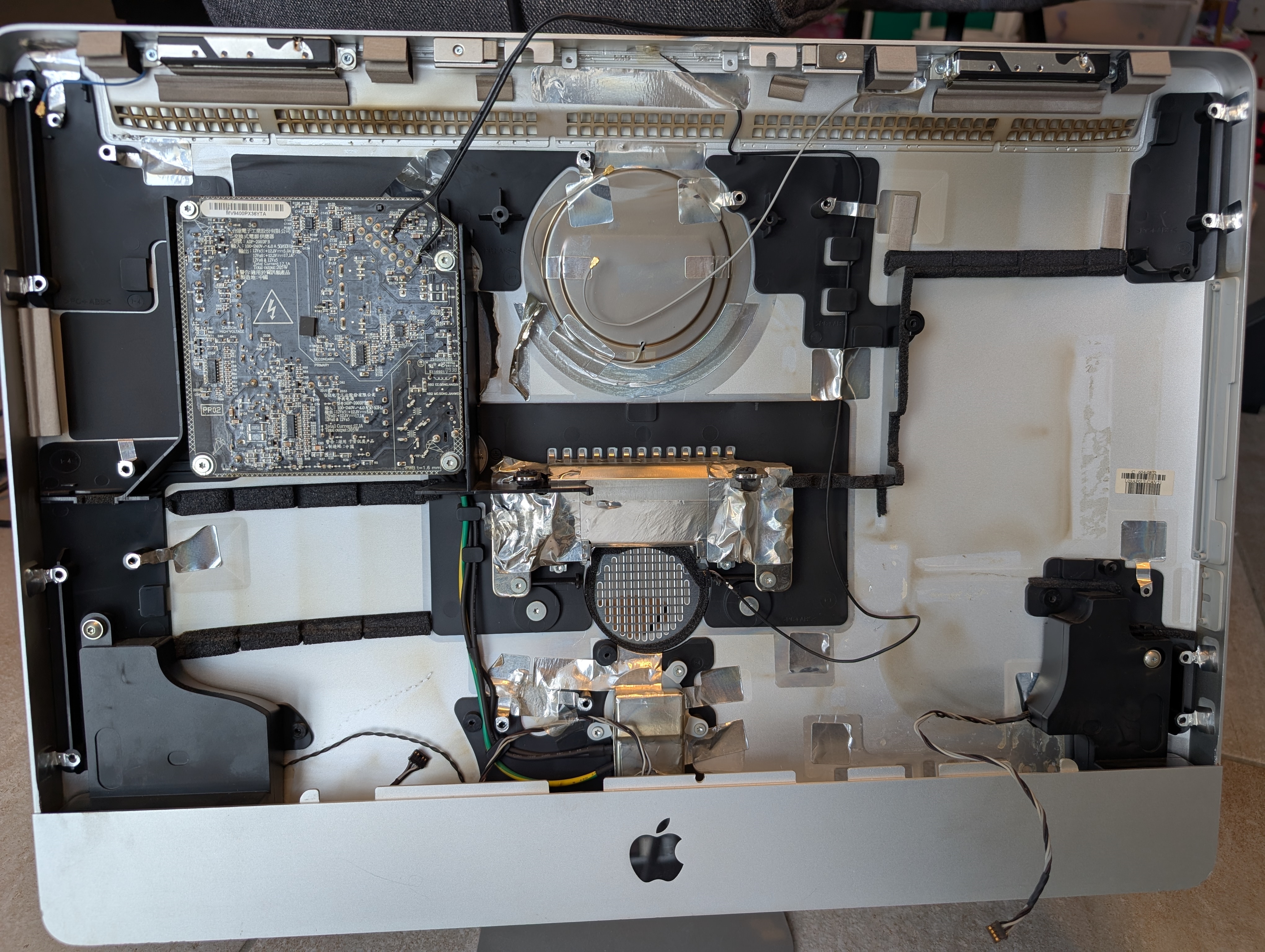

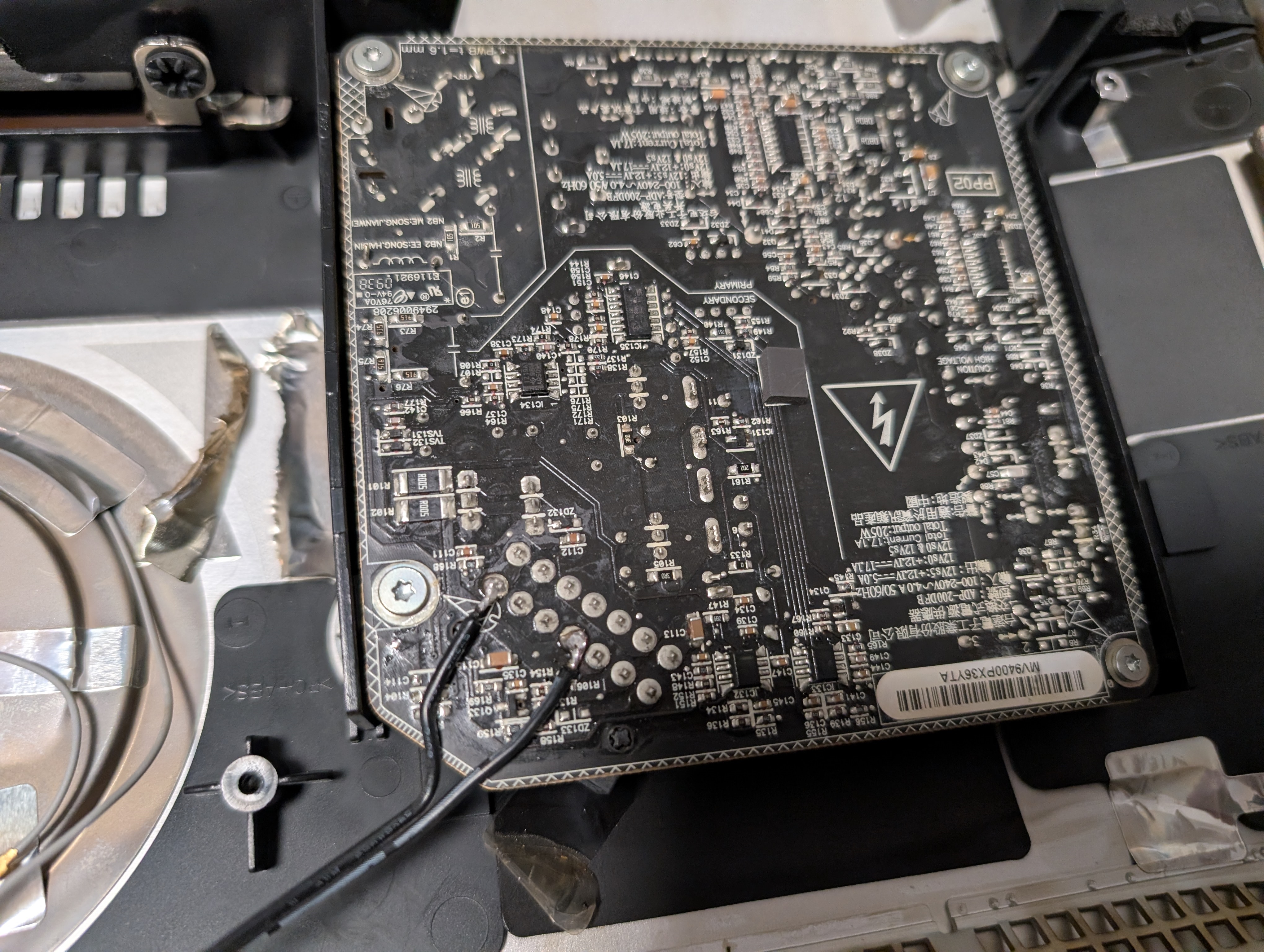

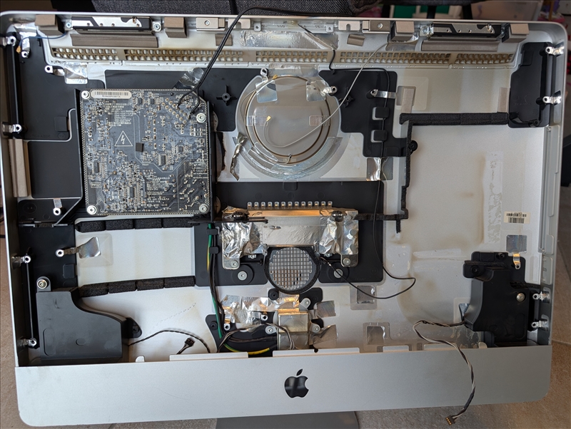

On commence par vider la bête, et pourquoi acheter une alimentation externe 12v 5A alors qu'il y a une alimentation dans le mac? Allez go on se branche là dessus.

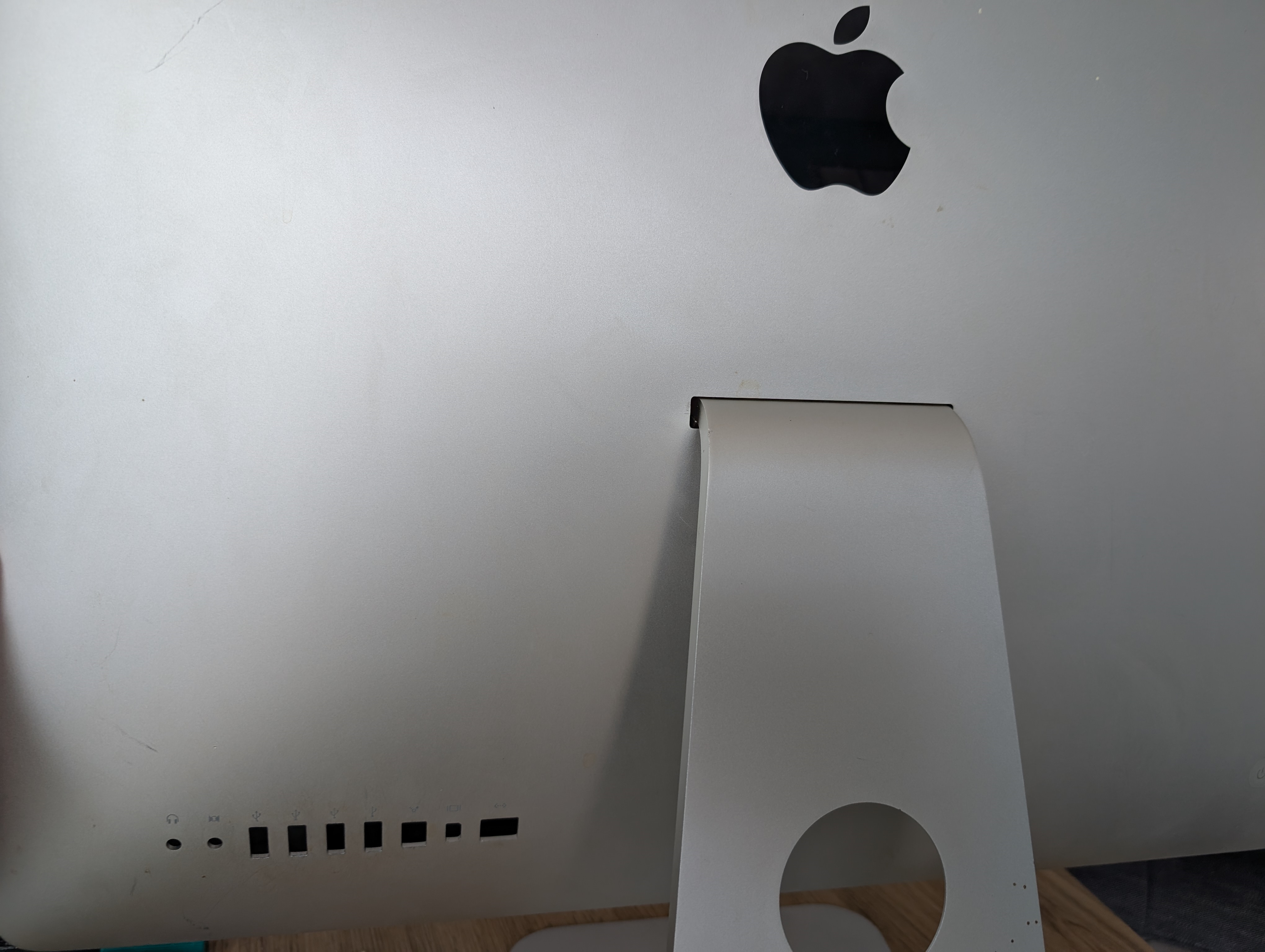

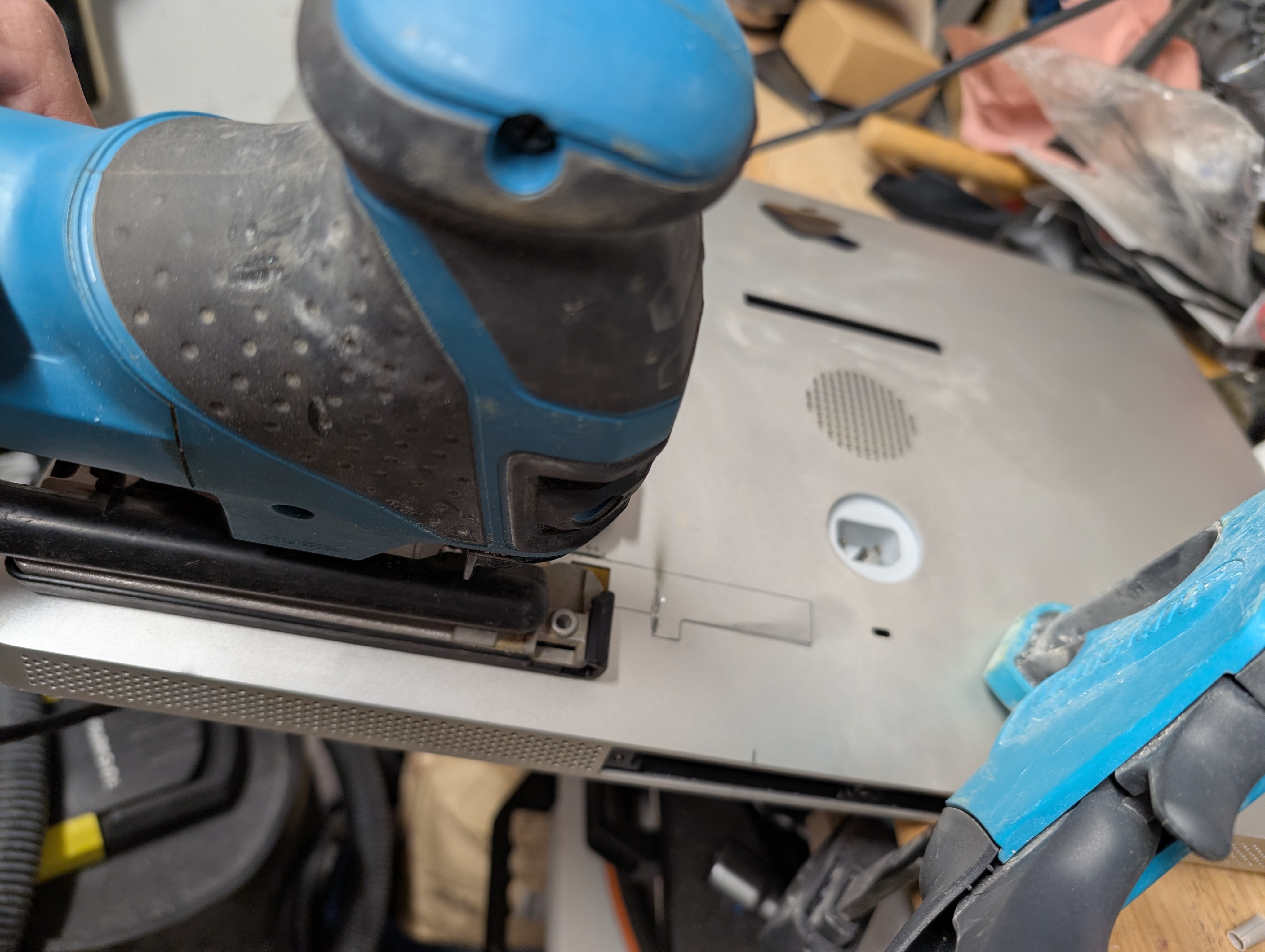

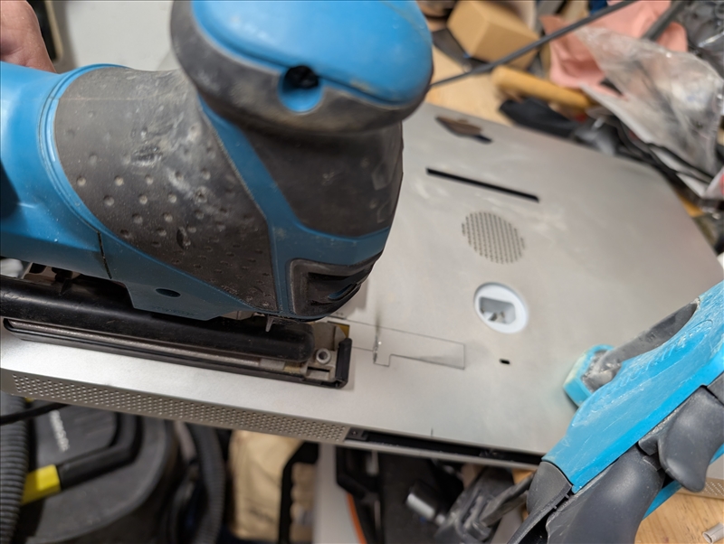

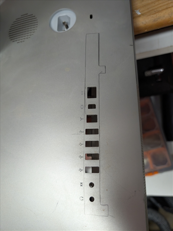

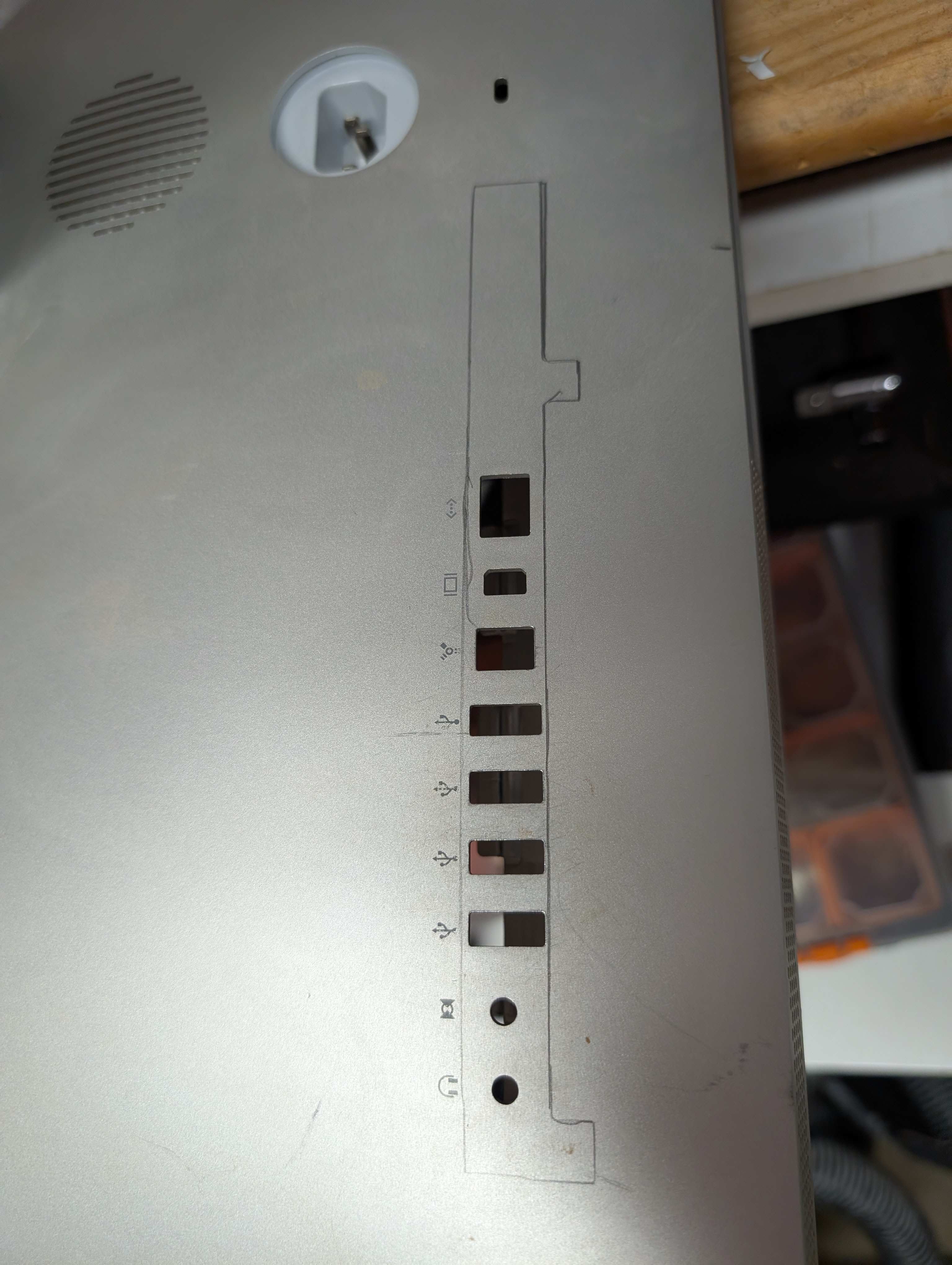

On préparer la découpe et on sort la scie sauteuse
https://rehost.diberie.com/Picture/Get/r/475218 https://rehost.diberie.com/Picture/Get/r/475219

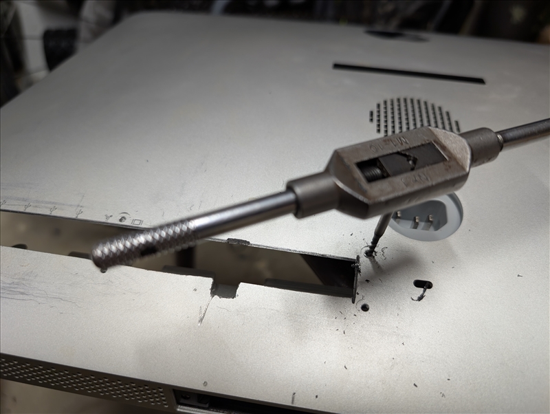

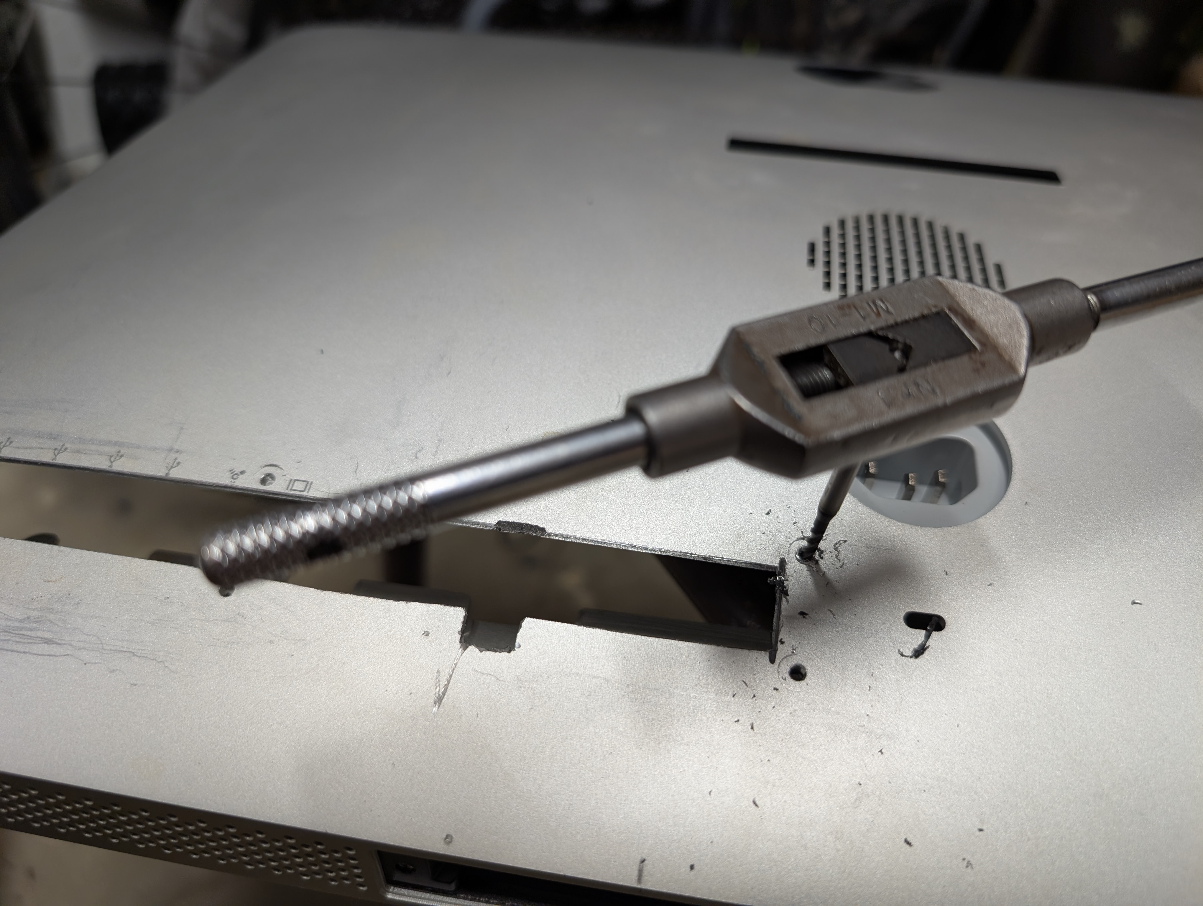

Des petits taraudages M3 ça fait toujours plaisir.
https://rehost.diberie.com/Picture/Get/r/475220

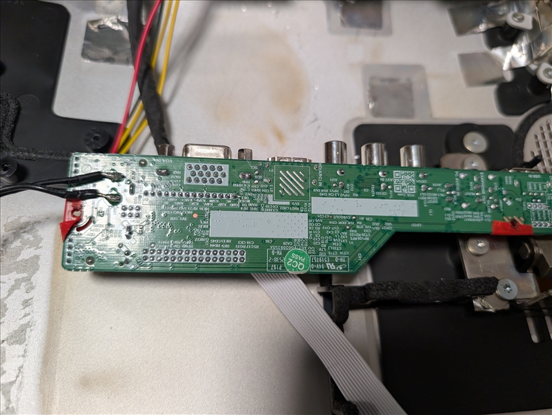

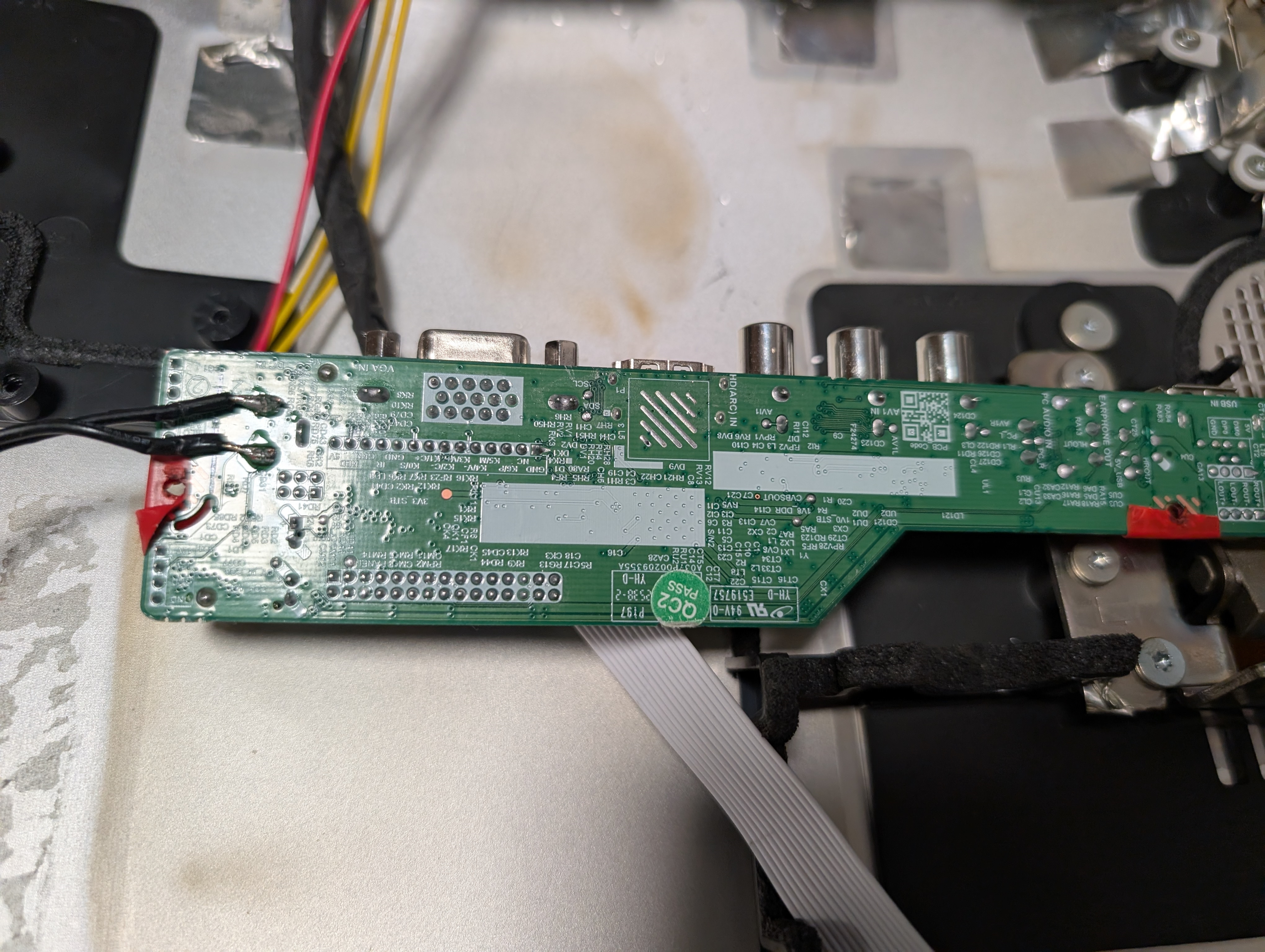

Hop soudure pour l'alimentation
https://rehost.diberie.com/Picture/Get/r/475221 https://rehost.diberie.com/Picture/Get/r/475222

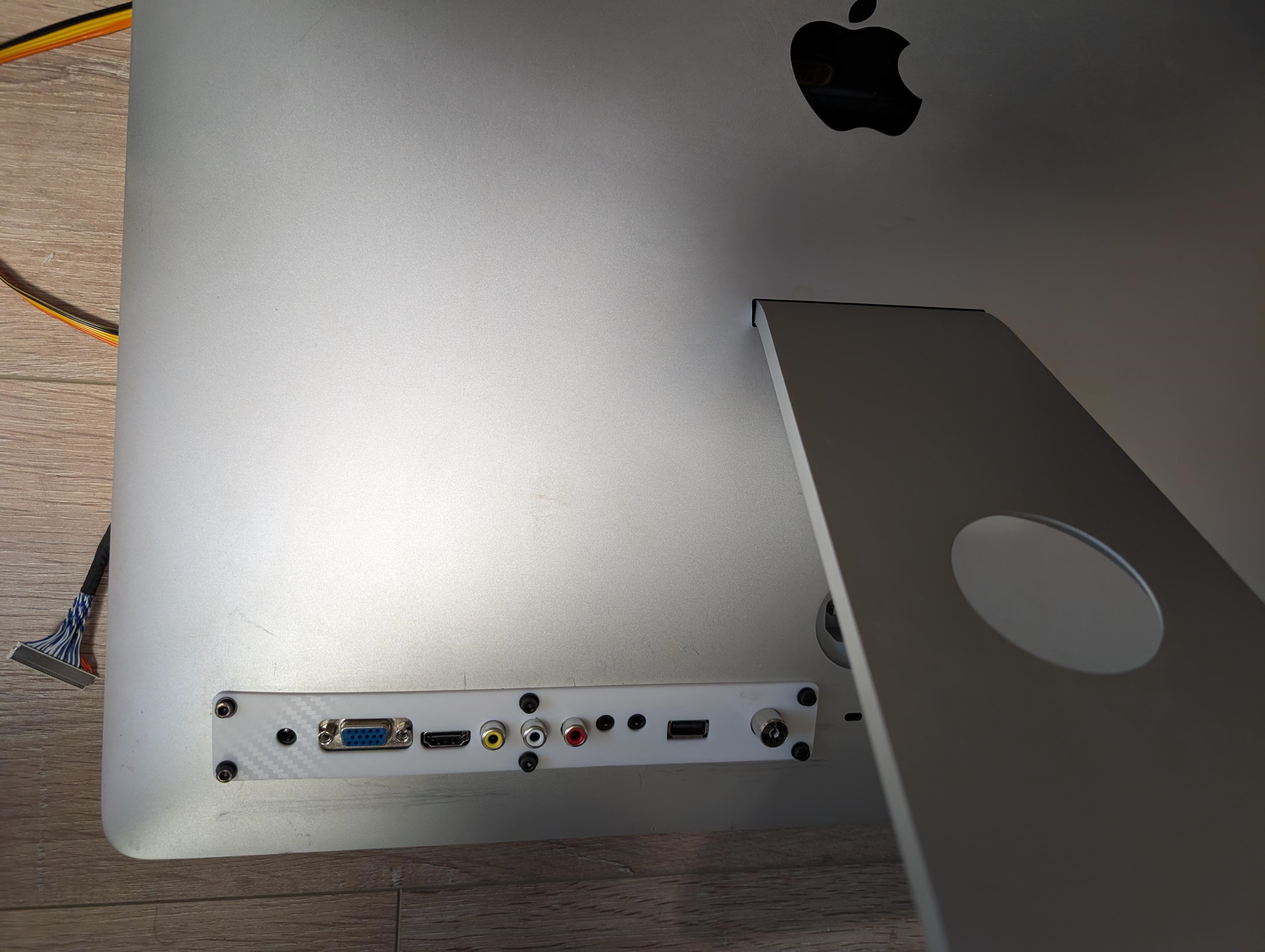

Petite vue de l'arrière de l'imac avec la platine sur mesure en impression 3d

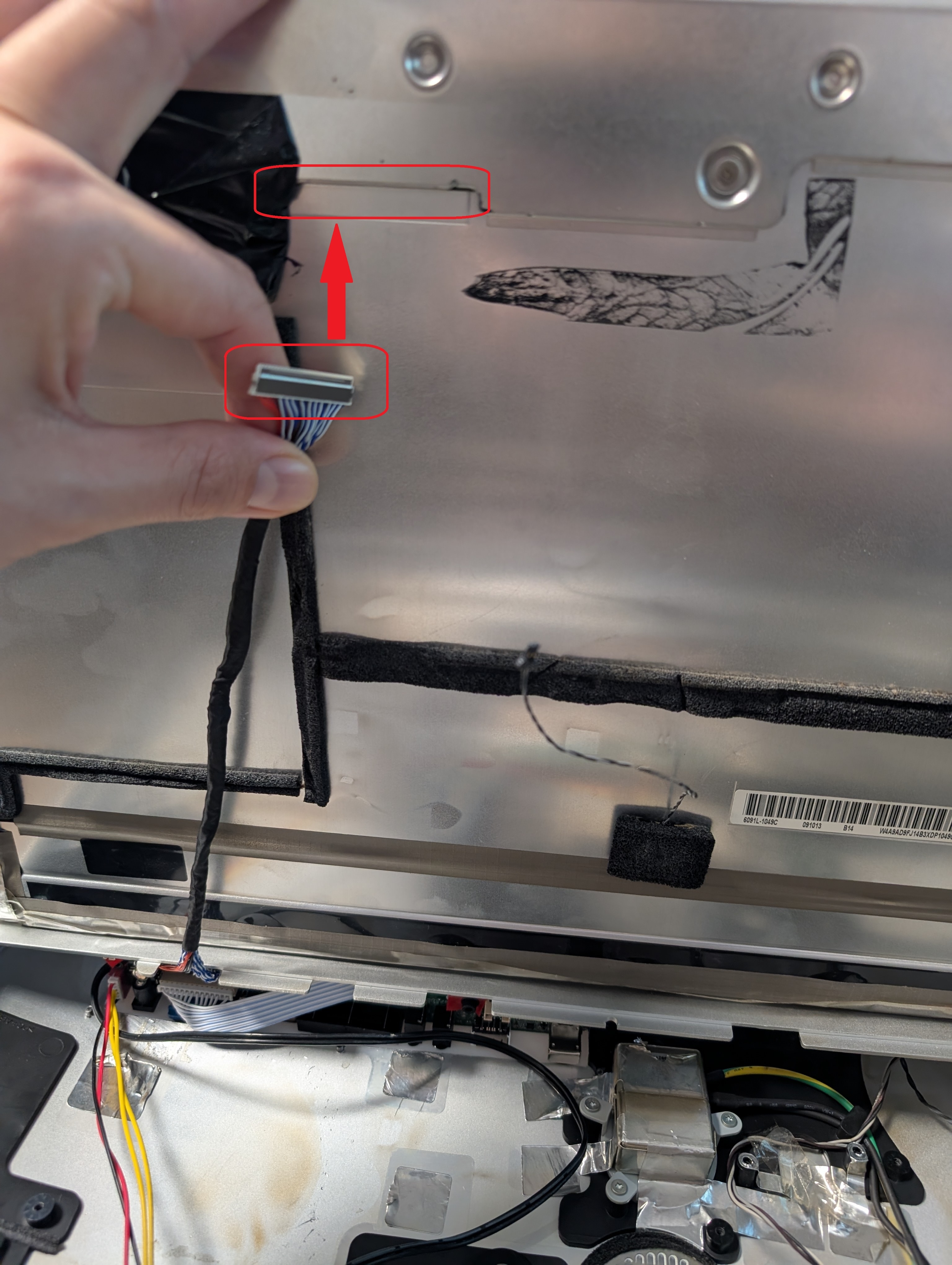

La boulette, il me manque au moins 5cm (that's what she said [:vave:9] ) pour brancher la dalle en mettant la carte en bas de l'imac comme prévu.
https://64.media.tumblr.com/b9e040a4591b31e080aff107e5cea521/tumblr_inline_obp6f7SCnw1s9x8us_500.gif
J'ai des copains qui ont le même mac HS sans écran que je pourrais récupérer pour faire un découpe à un autre endroit, mais ça me gêne, j'essaye de trouver le nom du connecteur pour trouver une rallonge.
Ça me laissera aussi le temps de résoudre un autre problème: la carte aliexpress a un connecteur pour les haut parleurs...à un autre format que les haut parleurs du mac, et je n'ai pas testé mais il me semble avoir lu que les haut parleurs d'origine ne sont pas amplifiés donc si je branche ça comme ça en bricolant un truc, que le résultat serait nul. On trouve les haut parleurs compatibles sur ali pour environ 7€, et je trouve ça cher pour ce que c'est donc je suis toujours en pleine réflexion.

Pour l'instant je crois que je pourrais remplacer le câble qui va de la carte à la dalle par ça
https://fr.aliexpress.com/item/1005006003404199.html (modèle sans terre bien évidemment), disponible en 30, 40 et 60cm (l'original fait 24cm, avec 40 j'aurais toute la marge nécessaire)

Dommage :/
Qu'est ce qui t'empêche de couper la nappe et la rallonger ?

Ce qui m'en a empêché c'est
1- le temps (j'ai vu ça juste avant d'ouvrir le topic)
2-la flemme. Si je trouve un truc tout fait pour moins de 4€ pas sur que je le fasse moi-même, je galère toujours à souder des fils entre eux en plus. Mais un coup de folie peut s'envisager.
C'est pas fini c'est juste en pause mais ça fait un moment que ça traine j'aimerais bien finir et ne plus avoir ce truc qui traine.
