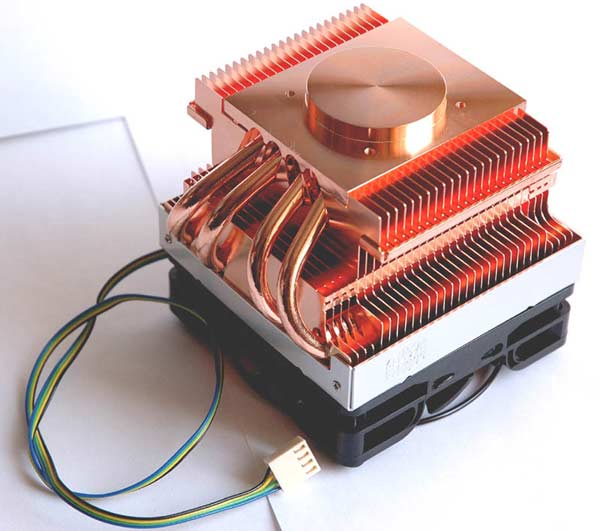

juste une question.
est elle compatible hiper 48?
c 'est a dire, a t'elle quatre trous autour du proc?

Il y a même 6 trous si je ne m'abuse: 4 pour tenir la plaque d'origine et 2 trous situés à la moitié.
Voir ici (topic dédié):
http://forum.hardware.fr/forum2.ph [...] 0#t4225819
Après pour la compatibilité avec ton rad, je ne sais pas, mais un XP90C se monte dessus (pour peu qu'on ait ou qu'on se fabrique une plaque de soutien). ;)

merci beaucoup.
la plaque de soutien est livre d'origine avec le ventilo.
http://www.3dnews.ru/documents/9494/Img3.jpg
Message édité par m16 le 14-12-2005 à 21:31:14

Fais quand même quelque recherche, y compris sur le site du fabricant, on ne sait jamais. :D
