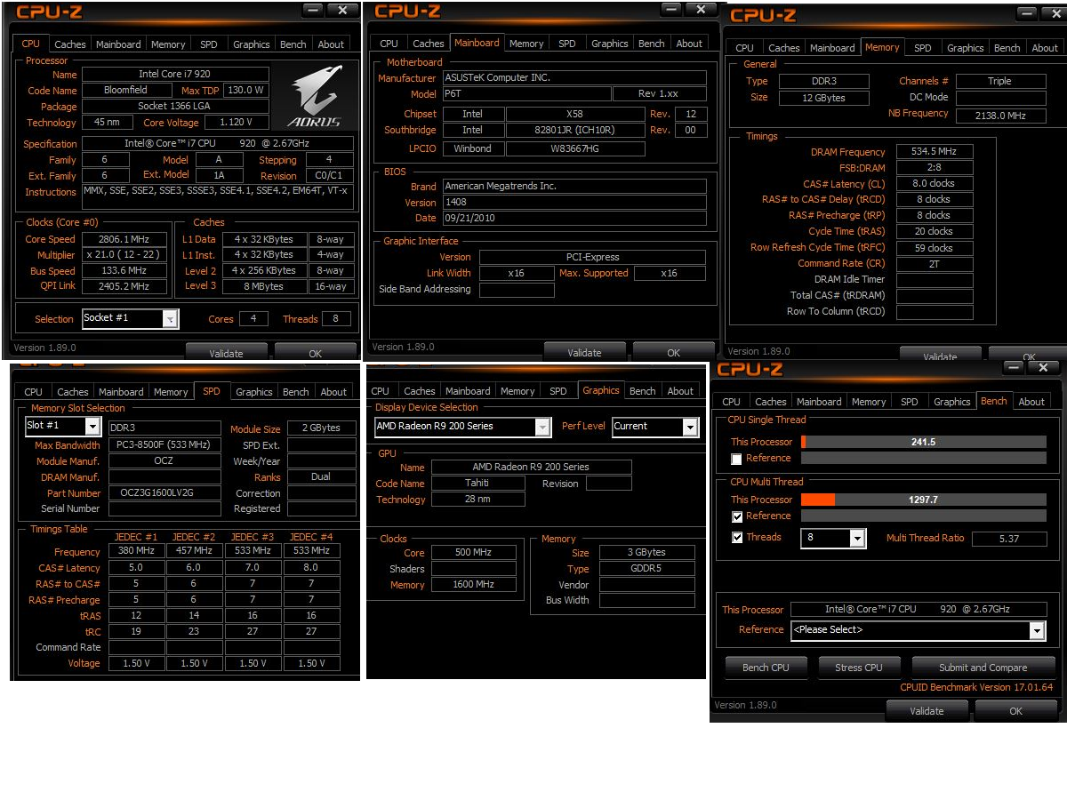

fraggy 1
Posté le 25-10-2020 à 15:46:30  profilanswer
bon
voila tout  les réglages en photos
https://zupimages.net/up/20/43/chxi.jpg
https://zupimages.net/up/20/43/na2y.jpg
https://zupimages.net/up/20/43/y6s1.jpg
Pour le vcore REEL si c est le VR VOUT sur OCCT ca bouge entre 1.34V et 1.35V
le VMON 1.34v stable
et VTT 1.1v stable
n°2546242
zonka
x58 forever!
Posté le 25-10-2020 à 17:53:39  profilanswer
Ca parait très bien en l'état en terme de températures, overclock CPU, et tensions.
Pour optimiser : tu pourrais tenter d'overclocker la RAM en passant au multiplicateur supérieur CPU/RAM (je ne sais pas à combien ça va t'amener, comme ça), mais ça va faire chauffer le x58, tirer sur le QPI/Vtt etc.
Ce que je ferais plutôt c'est l'inverse:  jouer sur coeff plus haut et BCLK plus bas pour arriver à environ 1600 Mhz / opti RAM : tu pourras même donc baisser probablement un peu le vcore avec un peu de chance. Quant au QPI/Vtt, il faudra secondairement voir si tu peux le baisser aussi une fois ta fréquence RAM définitive stable trouvée.
Message édité par zonka le 25-10-2020 à 18:02:40
