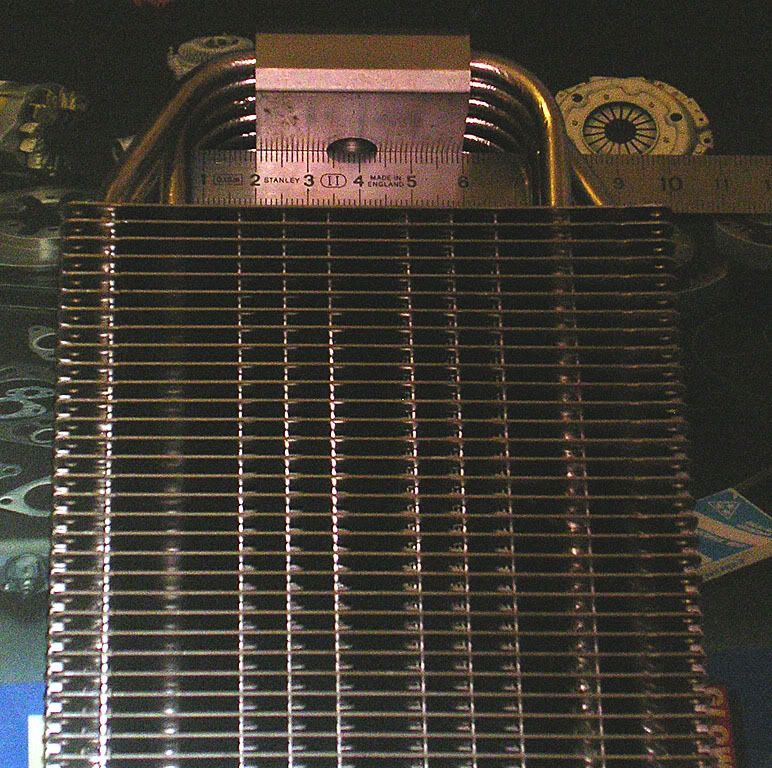

pour votre histoire de sondage, perso des reception de mon IFX, j'en ai fait un schéma avec les cotes exactes puis j'en ai fabriqué un autre à la place en or massif, et je dois dire que ça refroidit vraiment bien :D
et j'aime bien le salopard inside cizia :D
:hello: cizia
:hello: cizia
Tu aurais dit en diamant... :sarcastic:
L'or t'aurait juste coûté plus cher par rapport au cuivre.

Posté le 24-09-2008 à 20:18:44  profilanswer
Incoyable comment mon dissipateur ou mon CPU sont bombé. J'ai mis de la pâte thermique sur le rad et le CPU. Des rondelles pour avoir une meilleur application.
Résultat : pour 3,3Ghz avec 1,39 Vcore la j'ai 52°C sous occt alors que avant ces manipulations la, j'avais 62°C en full sur les cores 1,3. :D
 :love: IFX-14, it's the best. :bounce:
Je vais pouvoir continuer a augmenter ma fréquences CPU :sol:

défaut de fabrication ? Point de centrage pas centré ?
Je n'en ai pas encore vu des comme cela...
Myg
n°1798122
McNulty
Posté le 26-09-2008 à 03:53:40  profilanswer
wolfflyter a écrit :
Avis au utilisateur de HR01 ou autres......
Vérifiez le centrage de l'emplacement du point de centrage......
justement :/
http://i189.photobucket.com/albums [...] lcentr.jpg
C'est du deux dans un :D
vraiment une finition du tonnerre Thermalright...
entre ça est la base tordue convexe :sweat:
n°1798134
