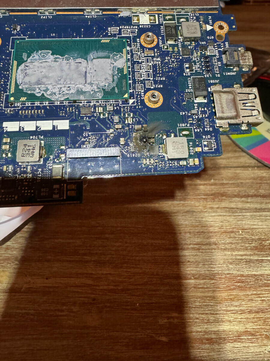

Posté le 20-02-2024 à 17:29:04  profilanswer
Hier je me servais du Yoga en dépannage, et d'un coup un clac et il s'est éteint.
Il se rallumer, rétroéclairage du clavier OK mais écran noir.
j'ai essayé en HDMI, rien :/
J'ai l'ancienne carte mère i3 4go que j'avais remplacé par i7 8go, je vais essayer :(

Posté le 21-02-2024 à 18:09:17  profilanswer
Carte mère changée c’était bien ça on voit l’endroit où ça a cramé :
https://img3.super-h.fr/images/2024/02/21/snapshot_2824752491fabb0b984f708db.md.jpg

Posté le 21-02-2024 à 19:21:58  profilanswer
Un condo est parti en flamme, soit parce qu'il est lui-même mort en CC, soit parce que le FET à côté est mort. Après, je ne sais pas quelle tension ce circuit est supposé alimenter, mais s'il est raccordé directement au CPU, il est possible qu'il lui ait envoyé 20V.
