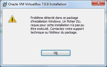

Il y a quelques temps l'installation de VB 7.0.10 ne s'est pas très bien passée. Pas de carte réseau virtuelle et aujourd'hui impossible de démarrer à cause d'une signature.
De plus Virtualbox n'apparait pas dans la liste des programmes installés. Le retour en 7.0.8 a échoué à cause d'une DLL absente.
Donc pour l’instant c'est mort. Possibilité de lancer les VM à la main ?
https://i.postimg.cc/QtdcnHzr/VB-7-0-10.jpg
https://i.postimg.cc/x1VMVsZ5/VB-7-0-8.jpg
https://i.postimg.cc/L69htrGr/VB-Seven64.jpg
Message édité par Col Hanzaplast le 03-09-2023 à 11:33:02
" Il n'y a aucune chance pour que l'iPhone s'attribue une part de marché significative. Aucune chance. " (Steve Ballmer 2007)

n°1486340
Col Hanzap​last
Jurassic geek. Vive le cobol !
Posté le 10-09-2023 à 10:58:00  profilanswer
Problème résolu : C'est l'installeur de VirtualBox 7.0.10 qui merdouille et surtout après une installation défectueuse on ne peut pas réinstaller les anciennes versions qui fonctionnaient bien car la partie pourrie n'est pas écrasée !
Donc solution = Effacer tous les dossiers Oracle et nettoyer la registry avant de remettre une ancienne version.

En fait le problème est simple :
Post by scottgus1 » 30. Aug 2023, 16:54
Virtualbox 6.1 and 7.0 are not supported on Windows 7 hosts. 7.0.10 finally caught up with Windows 7. It's no longer compatible.
