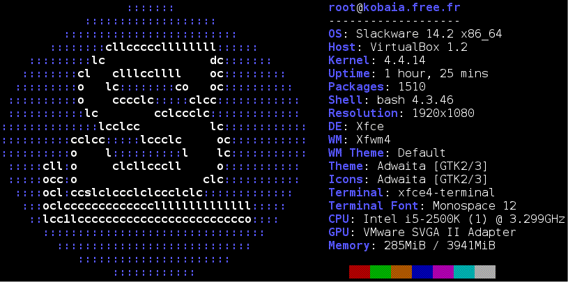

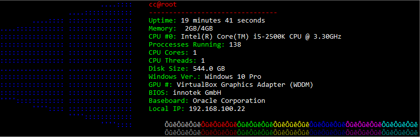

Posté le 01-02-2021 à 20:56:38  profilanswer
Virtualbox 6.1.18 c'est bon... Mangez-en  :jap:
https://i.postimg.cc/26MQ3m41/Slackware142.png
https://i.postimg.cc/Pf0bgGTJ/Debian107.png
https://i.postimg.cc/fLfkWgrG/Windows10.png
Message édité par Col Hanzaplast le 01-02-2021 à 22:07:21
