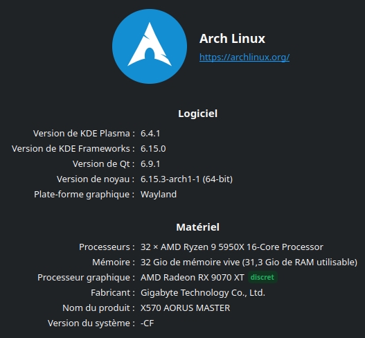

Posté le 25-06-2025 à 20:55:18  profilanswer
Plasma 6.4.1 dispo sur Arch :
https://rehost.diberie.com/Picture/Get/t/404534

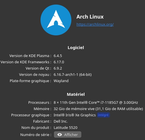

Mise à jour de Plasma 6.4.5 sur Arch aujourd'hui :
https://rehost.diberie.com/Picture/Get/r/432235
