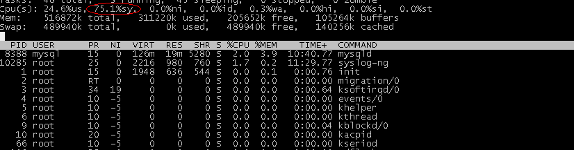

doum
Mentalita nissarda
Posté le 09-07-2008 à 17:46:39  profilanswer
Salut,
j'ai un soucis avec un serveur Debian Etch installé sur une Vmware ESX 3.5
L'utilisation cpu est anormalement haute, 100% tout le temps
Un top me donne ca :
http://doumhfr.free.fr/cpu.PNG
L'utilisation user est largement supérieur a l'utilisation si on ajoute tous les process, et l'utilisation system est colossale.
Si quelqu'un a une idée de ou chercher ...

doum a écrit :
Salut,
Merci de votre aide
Pour info c'etait Syslogng qui n'avait plus les droits d'ecrire dans la base mysql !
Chelou que ce soit pas le process qui prenne la cpu mais bon...
n°1059373
M300A
Posté le 10-07-2008 à 11:30:47  profilanswer
Sympa ça à débuguer :D
n°1059384
doum
Mentalita nissarda
Posté le 10-07-2008 à 11:52:12  profilanswer
Clairement :lol:
Heureusement qu'un collegue avait deja eu ca sinon je trouvais jamais
