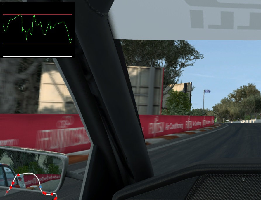

Je post un mini tuto pour le reglage du FFB dans R3E,
J'ai vu pas mal de post ou certains parlent d'un effet aéroglisseur dans R3E, en gros ils ne sentent pas les bosses de la piste et autres petits détails.
La raison est simple, clipping  ! ! !
J'avais cette même sensation, et suite au réglage, je suis passé de l’aéroglisseur a une parfaite sensation des bosses de la piste et d'autres détails une vrai découverte, ça change tout, on "découvre" R3E.
en gros le clipping du ffb si important va vous enlever les petits détails et ça change tout.

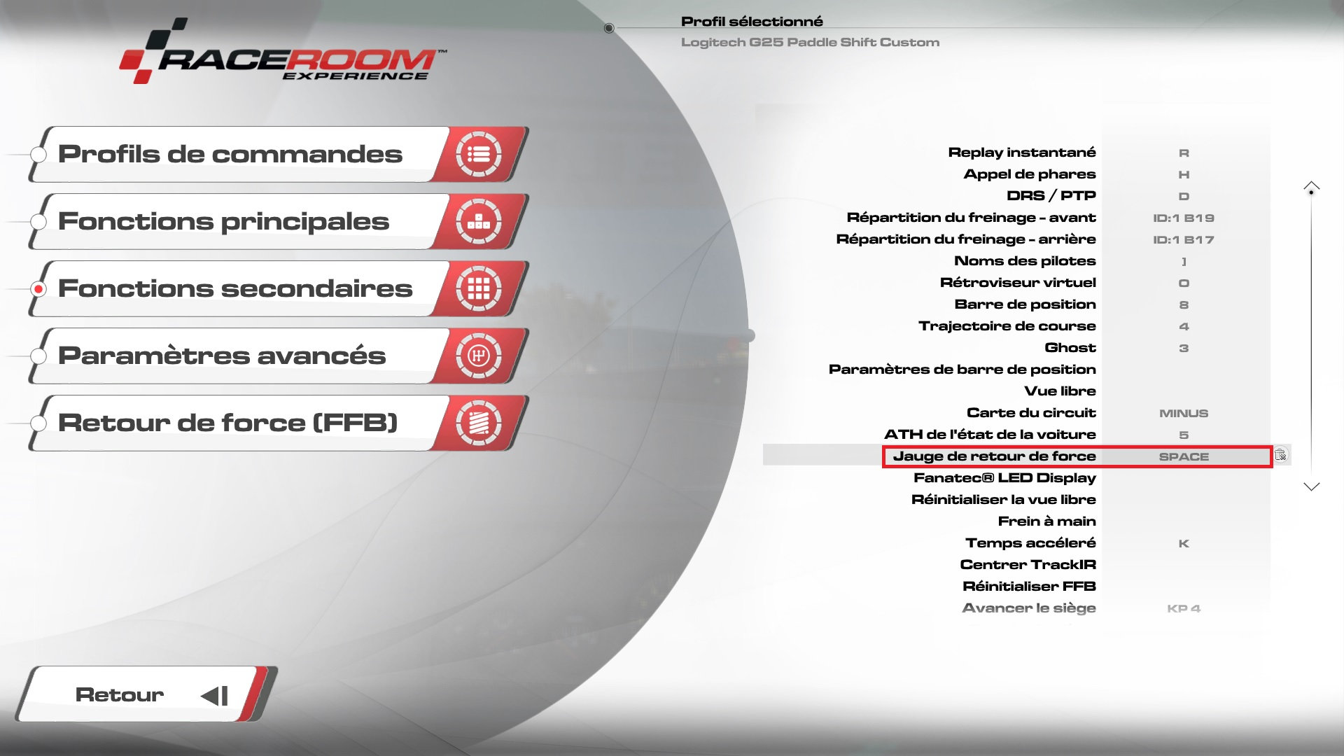

Dans un 1er temps il faut attribuer un raccourci a la jauge de retour de force, c'est dans fonctions secondaires.
https://zupimages.net/up/18/17/l3f8.jpg
Ensuite prendre un circuit bien bosselé et lancé le en entrainement.
en piste, afficher la jauge de retour de force et faire qq tour, dans le graphique vous verrez si il y a du clipping, en gros quand on dépasse la ligne rouge
https://img4.hostingpics.net/pics/164581R3E8.jpg

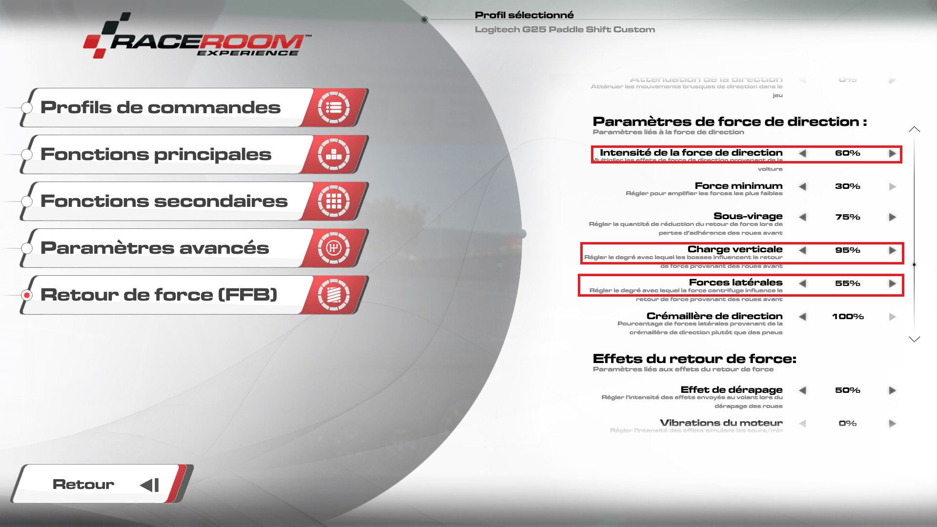

ensuite il faut jouer sur intensité de la force de direction et les forces latérales et la charge verticale, en gros si beaucoup de clipping, baisser la force de direction et les forces latérales, et augmenter la charge verticale.
https://zupimages.net/up/18/17/vcil.jpg
le but est de rester sous la barre rouge de la jauge de retour de force et la vous allez sentir la route, les bosses et un max de détails
 en gros il faut avoir ça :
https://zupimages.net/up/18/17/4ph2.jpg
