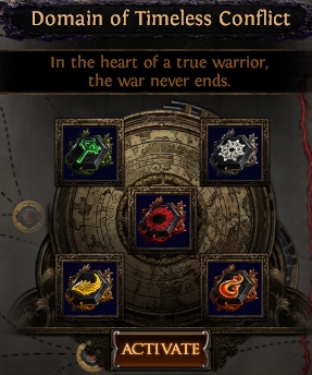

Le domaine simple c'est 50c l'accès et tu vas drop 2-3 timeless jewel entre 0c/u et 200d/u globalement. C'est full hasard.
Tu peux aussi chopper Companionship Support qui coute un bras mais c'est rare.
Quelque fois une divine, quelques incubators. Au global si tu tues beaucoup de mob, tu t'y retrouves économiquement.
Par contre sur le screen c'est que des emblèmes améliorés rarement droppé dans le domaine simple (du coup environ 800c l'entrée) et j'ai rien drop de bien  :D

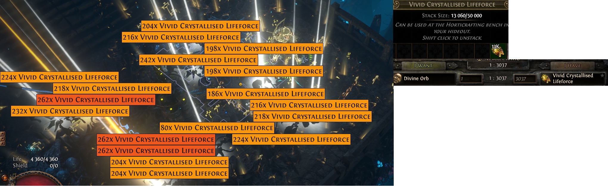

Prends toi un jour complet à faire que du Harvest (crop rotation et tu vises que du jaunes) avec juste Scarab of doubling et tu pourras faire un peu ce que tu veux.
Voir même un vrai STR stacking (peut etre sans l'amu qui doit valloir 200d) avec Replica Alberon et Crown of the eye.
Là t'es dans un entre deux nul avec du stuff de SSF day 1-2 :o
EDIT: Exemple harvest sur 1 map+mirage avec 1 altar double currency (25%) mais sans altar quantity.
https://rehost.diberie.com/Picture/Get/f/507526
1 Doubling
2 Monstruous Lineage
1 Influencing scarab of hordes
1 cartography scarab of corruptuion (pour self sustain)
 -> 20c la map ou 8c sans le doubling
L'avantage c'est que ça se vend instant, qu'on a pas besoin d'acheter d'astrolab à 200c et qu'il y a qu'une mécanique simple a faire.
Même quand on a pas de chance on peut viser 2000-3000 lifeforce.
