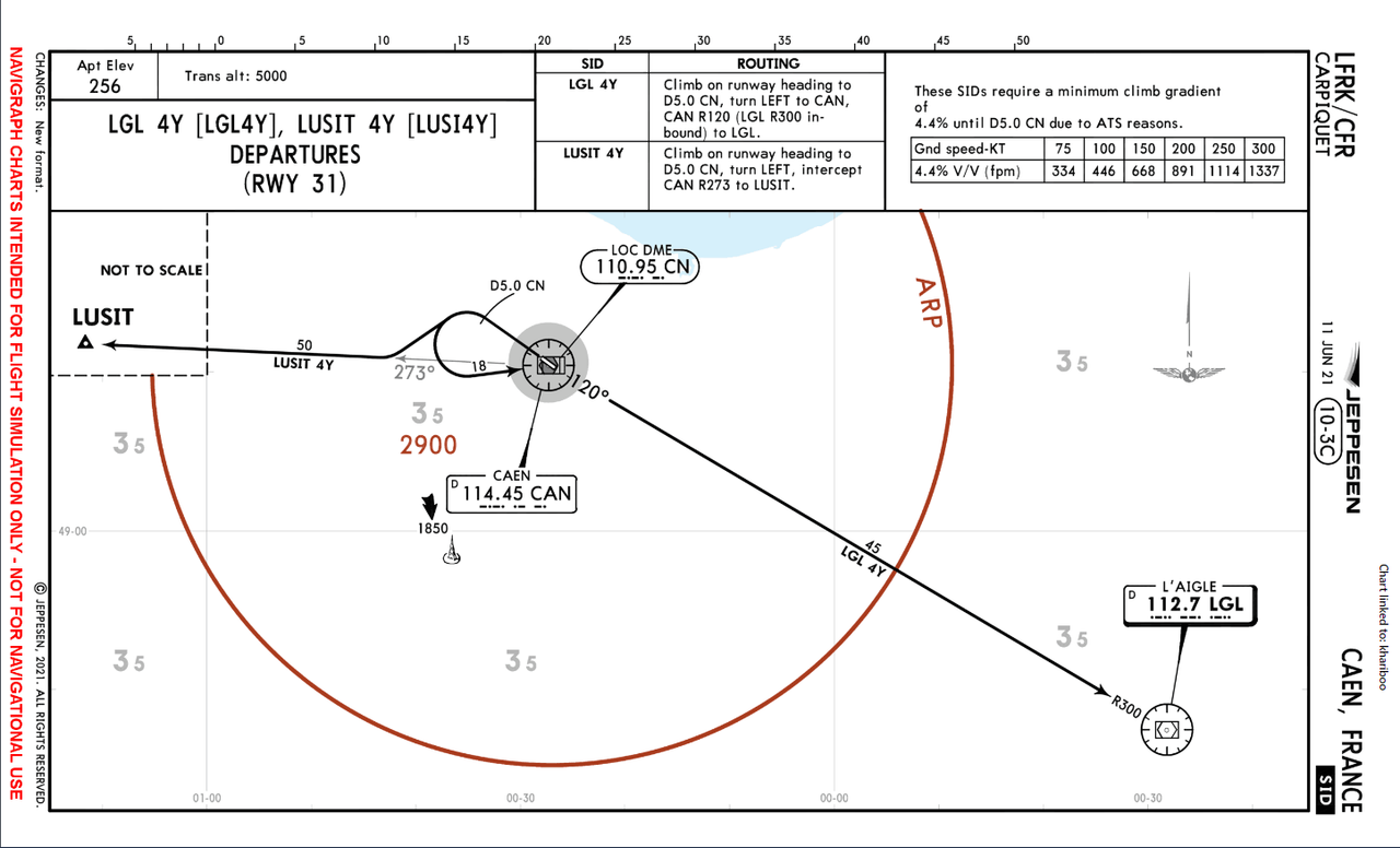

Pour la sid vers l'ouest LUSIT4Y, comment savoir qu'on est sur le point LUSIT ?
https://i.postimg.cc/DzDf00SN/SID-CAEN.png
Du coup j'ai pris le VOR de Jersey comme appuie qui se trouve à 10nm de LUSIT, et d'ailleurs au bout de 30/35nm, je ne captais plus le VOR de Caen  :D
https://image.noelshack.com/fichiers/2023/23/4/1686229672-lusit-sid.png

LUSIT c'est à 50nm de CAN, si tu es pile sur la radiale 273fr ou 93to.
À la louche car c'est 52nm d'après SkyVector.
Tu peux perdre le signal à peu près à 40nm si c'est un VOR "Low" mais j'ai un doute pour celui de Caen...
Dans la DB d'XPlane, je vois qu'il est défini comme un VOR/DME "High Altitude", donc 35nm, me semble bizarre.
Quoique ça dépend pê de ton altitude de réception
Message édité par TBone le 08-06-2023 à 16:41:44

A 1000ft sol c'est plus compliqué mais tout de même 30Nm ça me paraît faible...
n°15569508
Peeksoo
Posté le 08-06-2023 à 17:13:55  profilanswer
Bah alors je ne comprends pas, j'ai perdu la balise vers 30nm et lorsque j'ai switché sur Jersey il me restait 27nm environ !  :pt1cable: Je referai un test ce soir mais pas avec le 172 car c'est beaucoup trop lent  :D
J'ai compris mon erreur  [:prozac] J'avais en DME la balise ILS, tu m'etonnes que je ne la captais plus à 30nm
n°15569510
Ça n'aide pas au schmilblik, c'est sûr :D
Je ne savais pas que l'on pouvait capter un ILS jusqu'à de pareilles distances :o
A straight line is a special case of a curve. It's a curve which is uncurved. -- Susskind.

C'est fort c'est certain !  :lol:
n°15569559
Peeksoo
Posté le 08-06-2023 à 18:41:44  profilanswer
J'ai restesté et c'était tout bon  :lol:
Merci  :jap:
