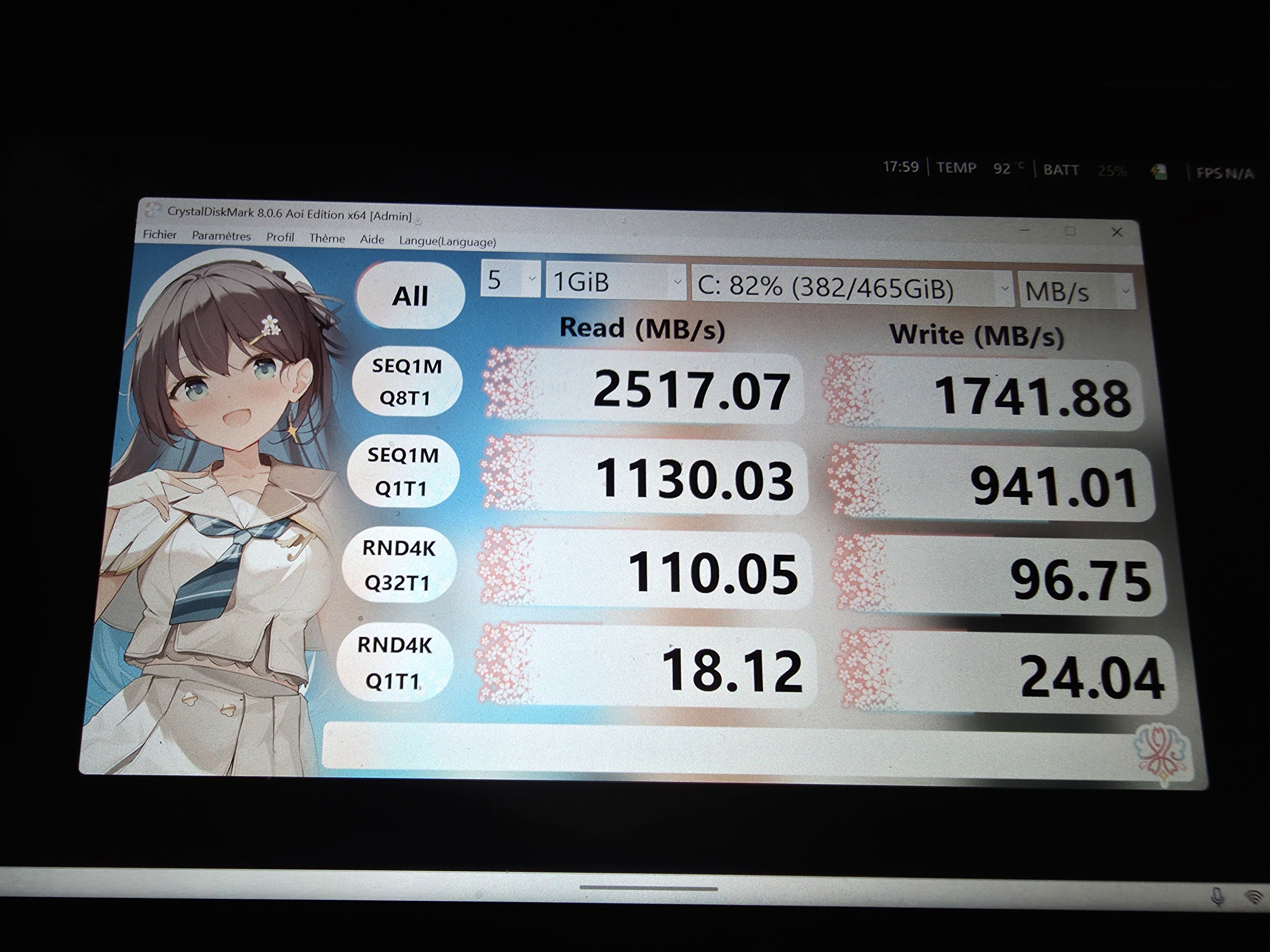

Posté le 30-01-2026 à 19:02:11  profilanswer
J'ai peut-être trouvé une explication  :O
https://rehost.diberie.com/Picture/Get/r/486495
J'ai fait un benchs du ssd interne, ça me paraît faible, vous confirmez ? Ça pourrait expliquer pourquoi ça rame ?

Posté le 30-01-2026 à 21:01:20  profilanswer
Je dirai non.
C’est un bon bench je pense.

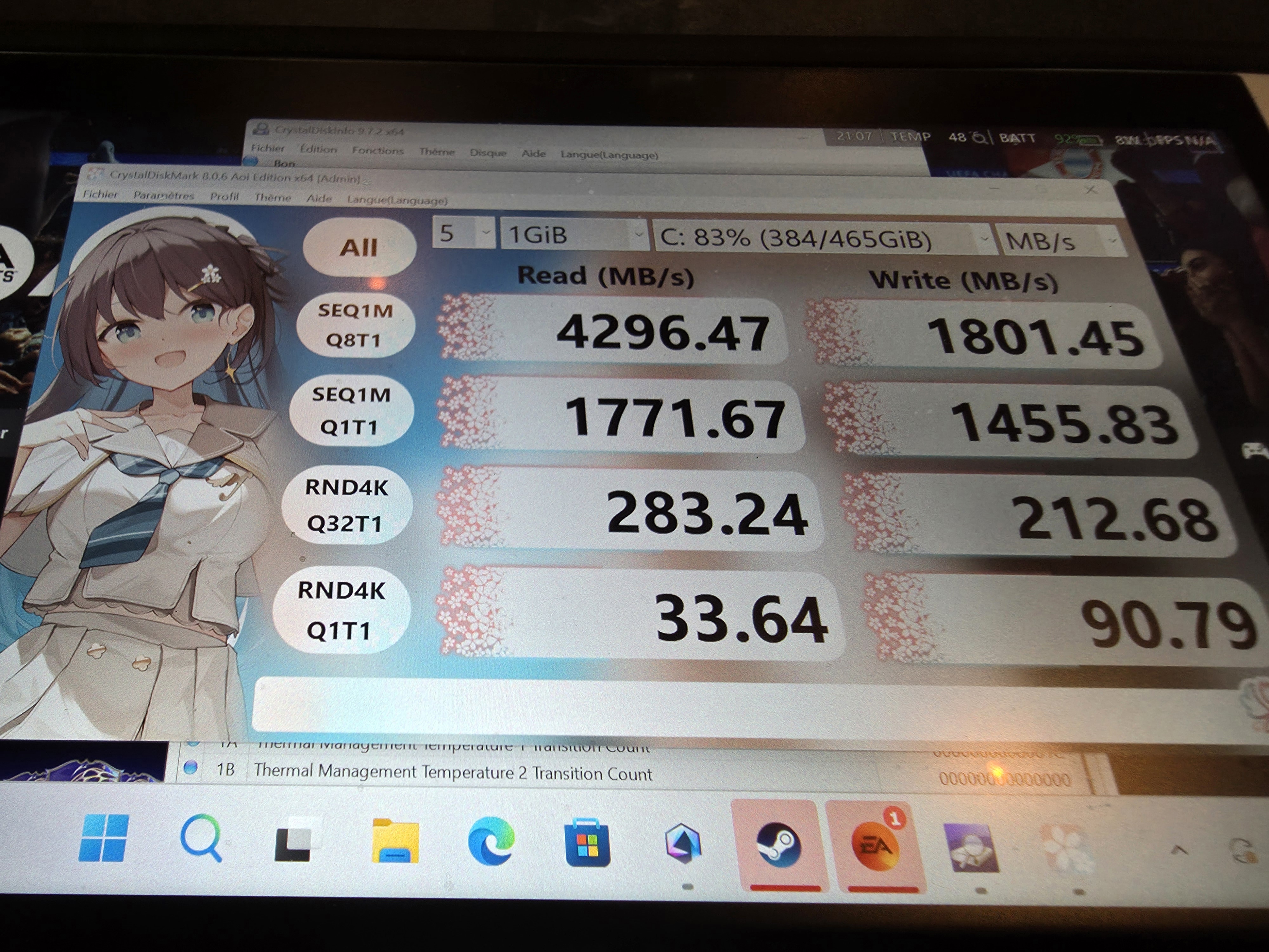

c'est pas plutôt le "TEMP 92°" le souci ?  :sweat:
Message édité par phylgood02 le 30-01-2026 à 21:09:47
n°16042195
tonton-tho​n
AV2F
Transactions (151)
Posté le 30-01-2026 à 21:14:36  profilanswer
Oui la console chauffe beaucoup. Je vais la démonter ce WE.
J'ai refait un bench, il devait y avoir un truc en sous tâche. C'est mieux mais pas exceptionnel.
https://rehost.diberie.com/Picture/Get/r/486537
♫ Enjoy the silence ♫

KikitheKin​g
Kiki le Vrai !
Posté le 30-01-2026 à 23:13:00  profilanswer
92 degrés avec le cpu boost off, ya un problème oui.

J'ai fait un TDP manuel avec et sans charge, max 25W et j'ai une température à 75-78°C max contrairement aux 95...
Ça ne plante plus, c'est jouable, j'ai l'impression qu'en fait, faut éviter d'aller au delà de 25W sinon ça déconne.
On vient de faire une session avec le fiston, même branchée sur secteur, la console n'a pas toussoté et n'a pas dépassé les 78°C.
Tout me parait normal finalement :jap:
Je préciserai pour la vente quand même qu'il faut pas trop pousser le TDP :o

De ce que je lis, j'ai surtout l'impression que la console n'arrive plus à se refroidir correctement, et donc qu'au delà d'un certain TDP l'APU se bride.
En changeant la pâte thermique et en la dépoussiérant, ça devrait aller beaucoup mieux.
Ce n'est pas un comportement normal qu'en dépassant 25W la console perde en performance tout en dépassant les 90 degrès.

Je vais l'ouvrir pour voir et éventuellement la dépoussiérer mais la pâte thermique, si besoin est, elle sera à faire par le futur propriétaire  :jap:

tonton-thon a écrit :
Je vous donne quelques nouvelles... Aujourd'hui mon fils a eu pour 'ordre' de laisser le TDP en manuel comme je l'ai programmé hier soir avec des courbes de ventilation custom.
A priori, ça rame moins, il a pu jouer correctement à FC26 et F1 24.
Le souci du branchement du chargeur, dès que ça montait à 20% en charge, la console avait tendance à ramer ; là encore ça a l'air d'aller mieux.
Par contre, les températures avec chargeur montent à 95°c dans FC26, ça me parait excessif. Je pense que la pâte thermique aurait effectivement besoin d'être changée (la console est de novembre 2023), ça me parait étonnant quand même parce que ça fait pas si longtemps mais c'est une possibilité à envisager, mais je ne suis pas forcément sûr.
Sur batterie, donc pas en charge, on était dans les 70-75° ce qui me paraît normal je pense (à vous de confirmer ou pas  [:klemton]
Dans tous les cas, je reçois un chargeur 100W lundi et je regarderai la différence mais j'ai prévu quoiqu'il arrive de la revendre, j'expliquerai au futur acquéreur afin qu'il n'y ait pas d'embrouilles. Idéalement, éviter un parfait inconnu mais un HFrien prioritairement.
Faut juste par contre, que je supprime le bitlocker car je crois que ça va être pénible pour le nouvel utilisateur (?).

J'ai regardé le nombre d'allumage du SSD, on était à 10740 environ donc il a servi avec un état 'bon' à 92%. Elle a bien vécu je pense.
J'ai trouvé des réglages satisfaisants, c'est rentré dans l'ordre mais oui la décision est prise.
Et puis le fiston a goûté au 8 pouces  :sol:
Elle fonctionne, tout va bien dans l'absolu mais le préciserai tout ça pour la vente.
Changement de ssd et pâte thermique et roulez jeunesse  :D
De toute façon, à 350 balles avec coque Jsaux, batterie 74kw et pochette officielle, ça devrait partir sans souci j'espère  :jap:
