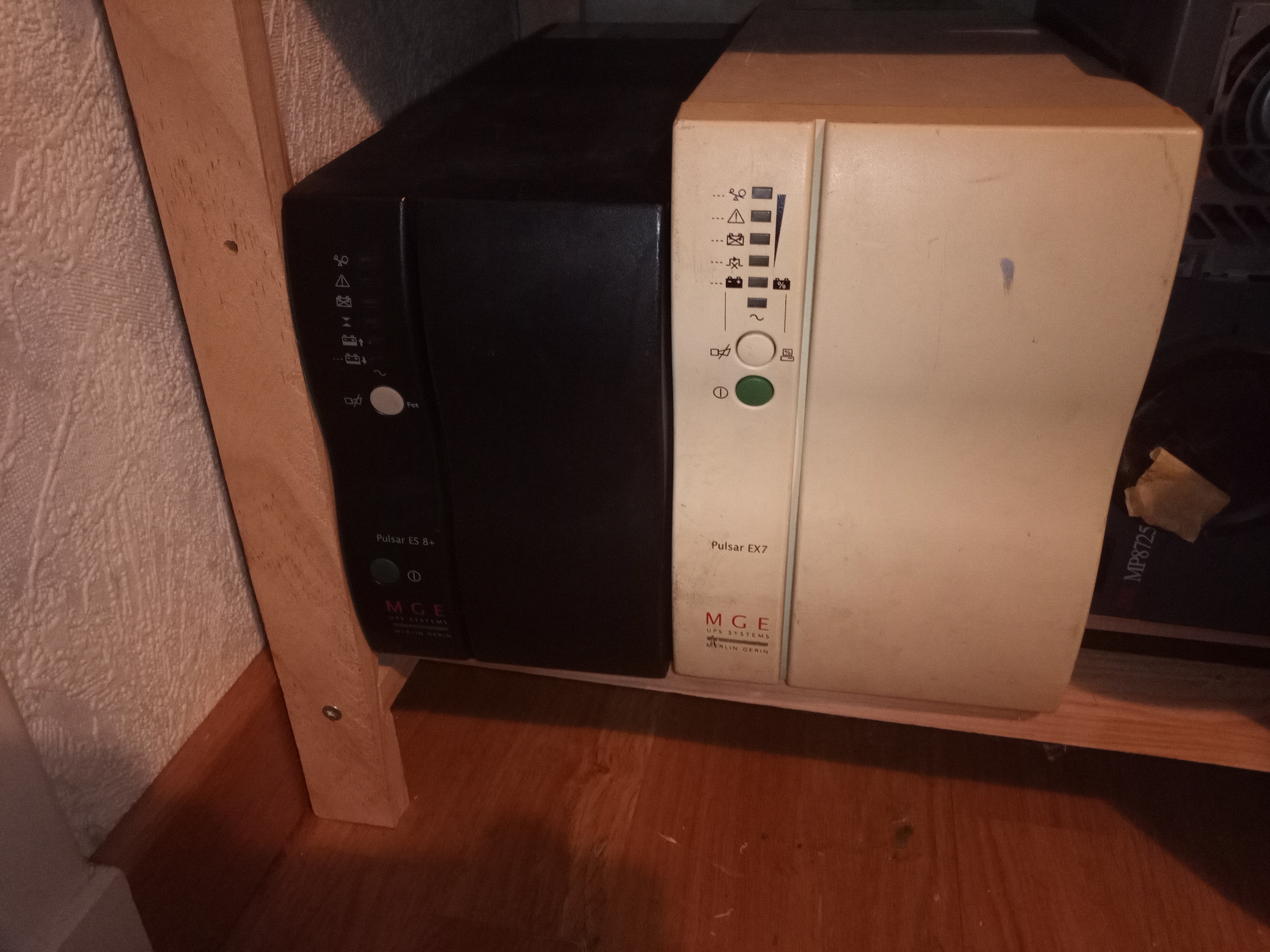

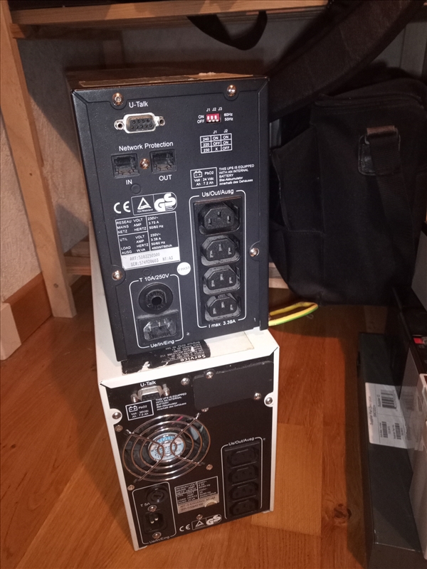

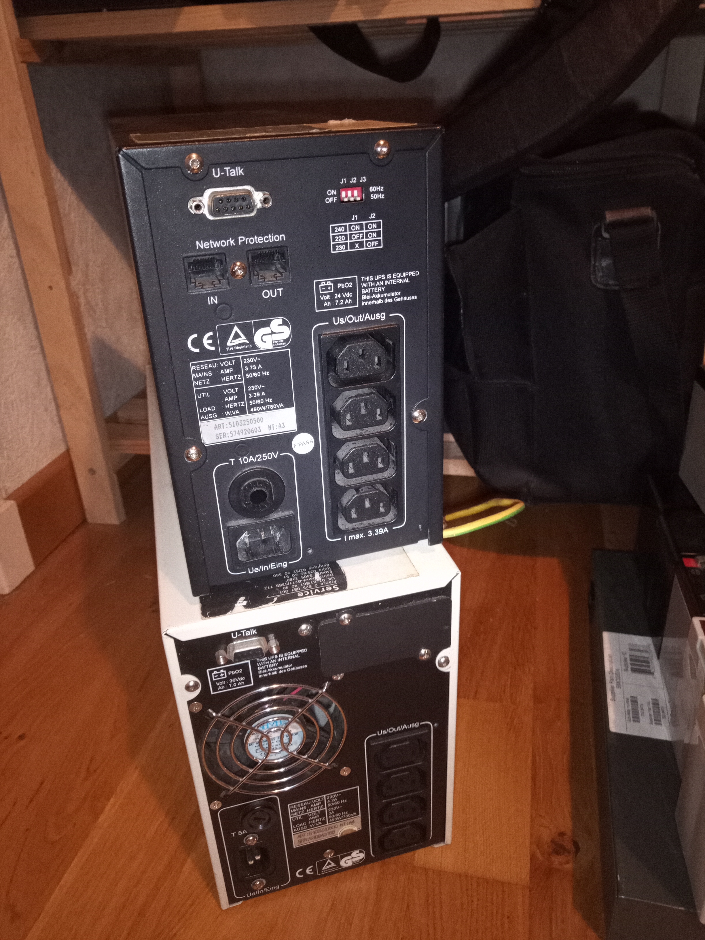

crazytiti
http://crazytiti.free.fr/
Posté le 06-11-2024 à 17:29:38  profilanswer
Oui, ne pas oublier qu'au bout de 2-3ans si la batterie tient encore la moitié on est content.
Au faite les 2 onduleurs que j'ai en stock, mais ils ne sont que sur port série (ça doit fonctionner avec un adapteur USB)
pulsar es8+ et pulsar ex7
780 et 700VA
https://rehost.diberie.com/Picture/Get/r/326525 https://rehost.diberie.com/Picture/Get/r/326526

Posté le 24-03-2025 à 07:32:27  profilanswer
crazytiti a écrit :
Si les batteries sont cuites-cuites, une minute, ou une nuit de charge ne changera rien.
Il devrait au moins y avoir un affichage quoi.  :sweat:
n°1073780
badmax
Only Amiga makes it possible
Posté le 24-03-2025 à 07:44:31  profilanswer
Pas forcément, beaucoup d'onduleur ont besoin d'une batterie fonctionnelle, au démarrage il s'auto-test à partir de la batterie, donc si elle est naze, pas de démarrage possible.
Faudrait regarder dans le mode d'emploi si l'écran éteint est un statut normal ou pas.
n°1073781
crazytiti
Posté le 24-03-2025 à 08:51:04  profilanswer
Ya des onduleurs avec un comportement bizarre sans batteries.
Et des batteries archi-cuites ça se comporte comme sans batterie (la résistance interne augmente énormément, l'onduleur ne les "voit" plus)
Edit : grillé,... comme les batteries :lol:
Message édité par crazytiti le 24-03-2025 à 08:54:46
n°1073787
Shinseiki
Poti Blagueur
Posté le 24-03-2025 à 11:17:19  profilanswer
Si les batteries sont mortes, non.
