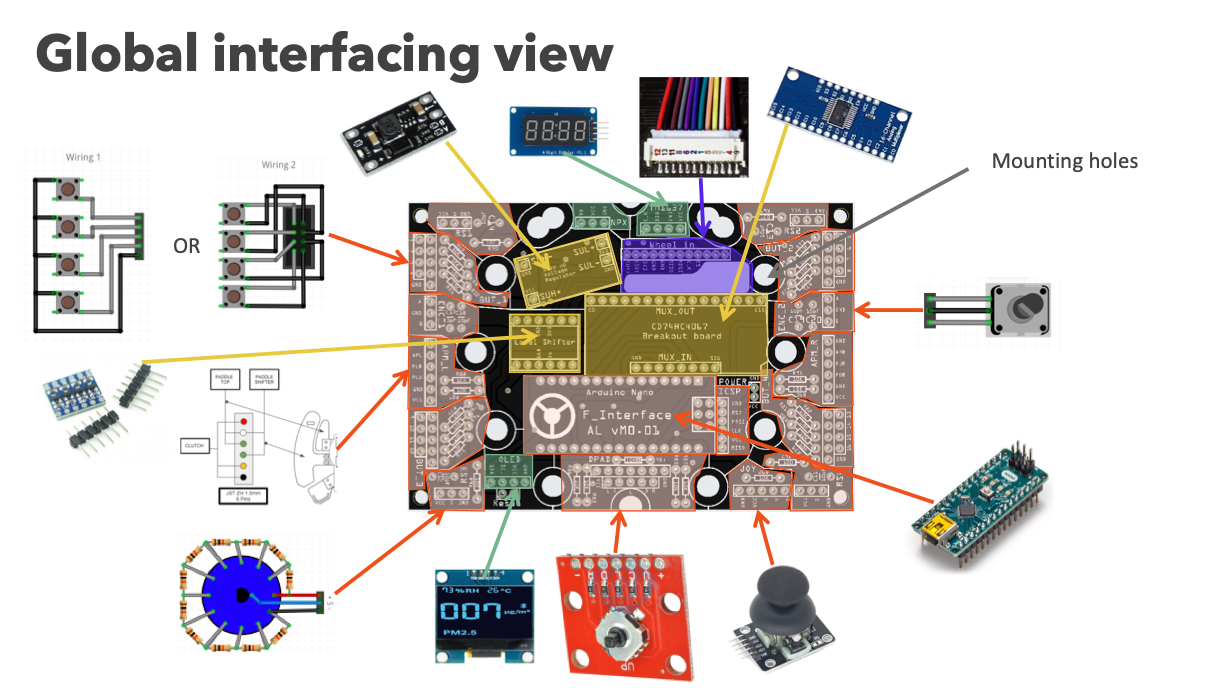

pour ceux qui veulent utiliser un volant diy sans devoir passer par le cable usb sur un empattement fanatec et utilisé directement leur connexion, il y a se mode basé sur un plus ancien que j'ai trouver avant et finalement tomber sur ce dernier :
Connexion jusqu'a 24 butons, 2 encodeur, 4 commutateur rotatif, palette au volants, ecran lcd, segment ou oled et les rgb individuelle !
https://github.com/Alexbox364/F_Interface_AL
c'est une carte avec des soudures traversant, donc assez facile a réalisé, on peu se basé sur la carte pour faire son propre design pour etre propre et n'avoir aucun cable (enfin le moins possible)
https://user-images.githubusercontent.com/17022734/254531977-c9fc6f53-a6ff-4284-ac24-a52525f89764.png
si je ne dis pas de betise, vue qu'il est basé sur celui de Ischar : https://github.com/lshachar/Arduino_Fanatec_Wheel
tu peu calibré le volant sur la base comme avec l'original.

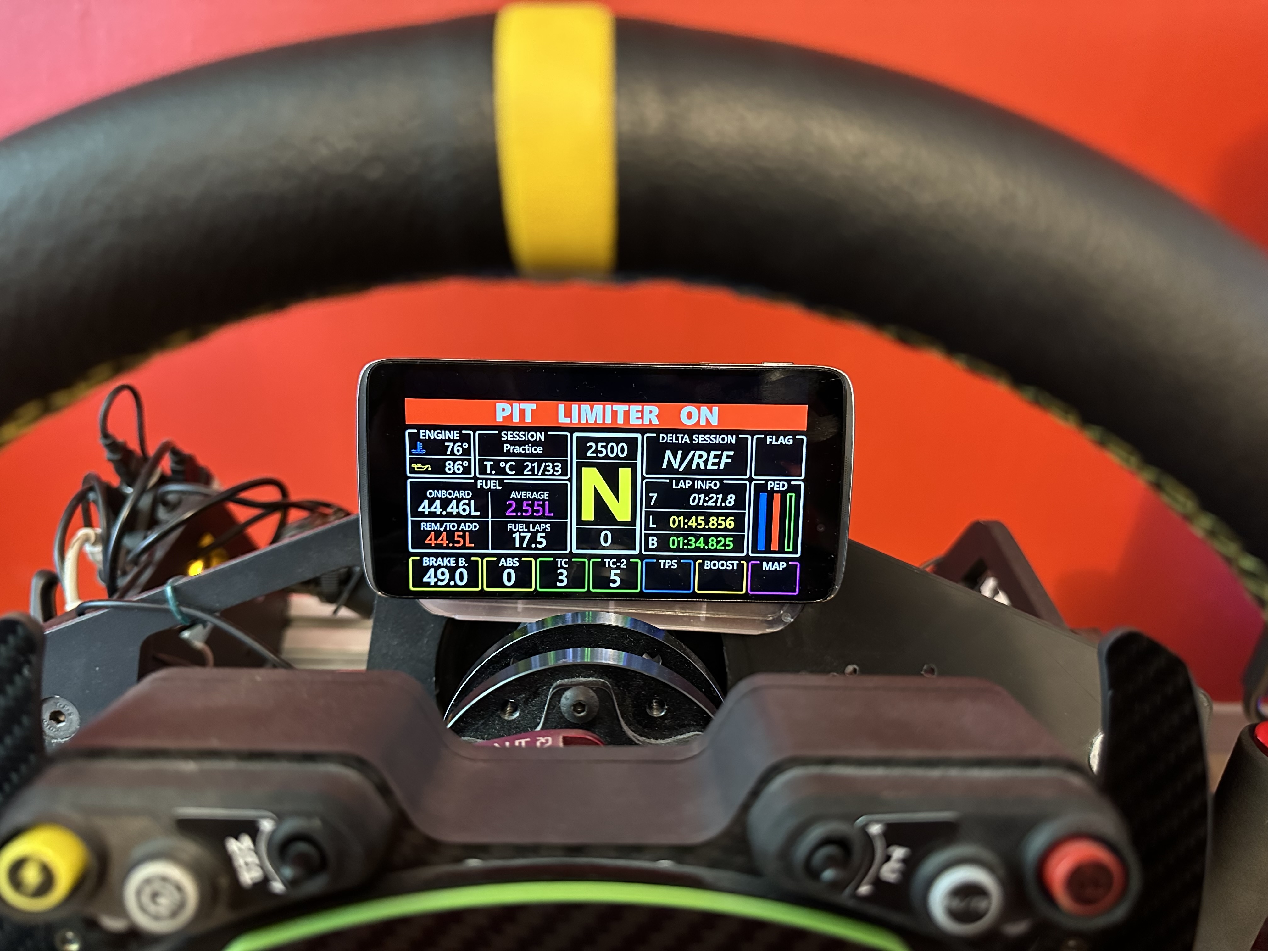

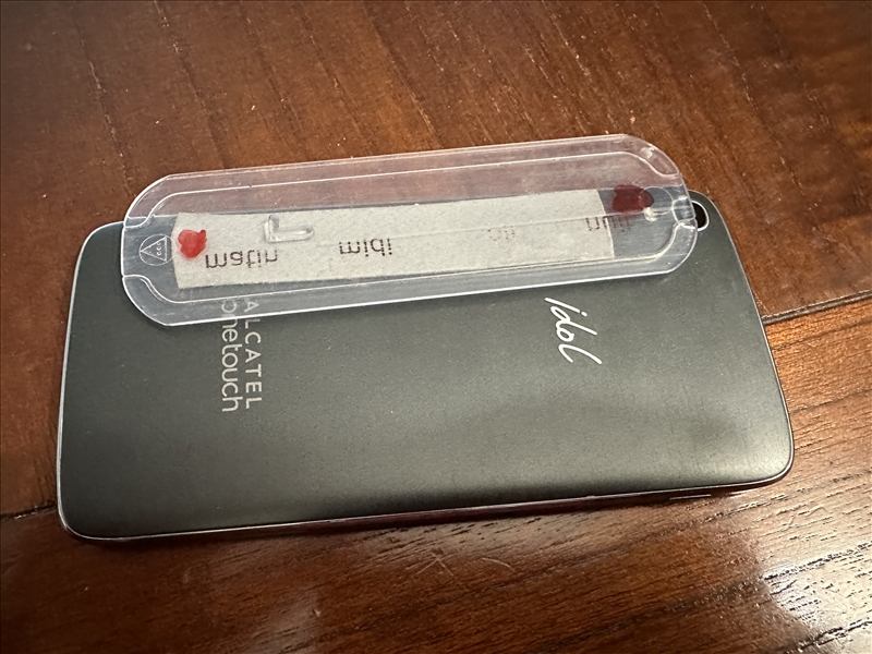

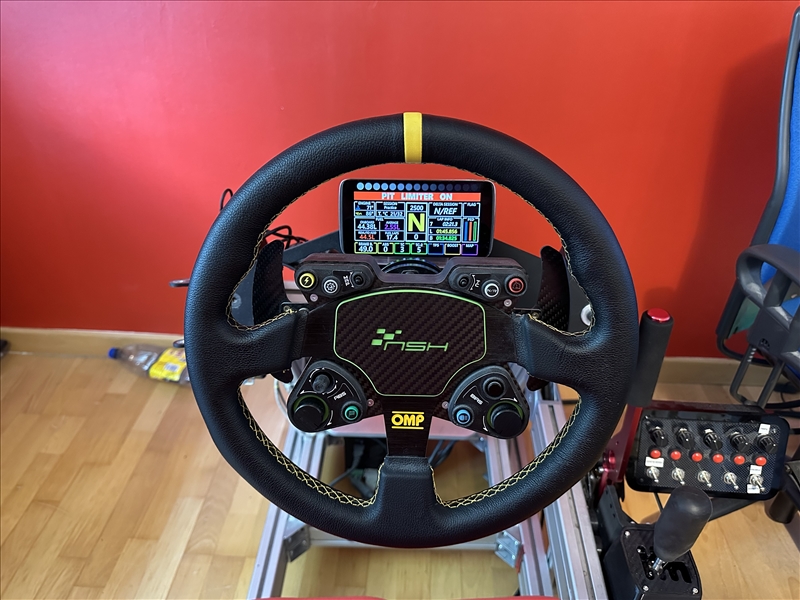

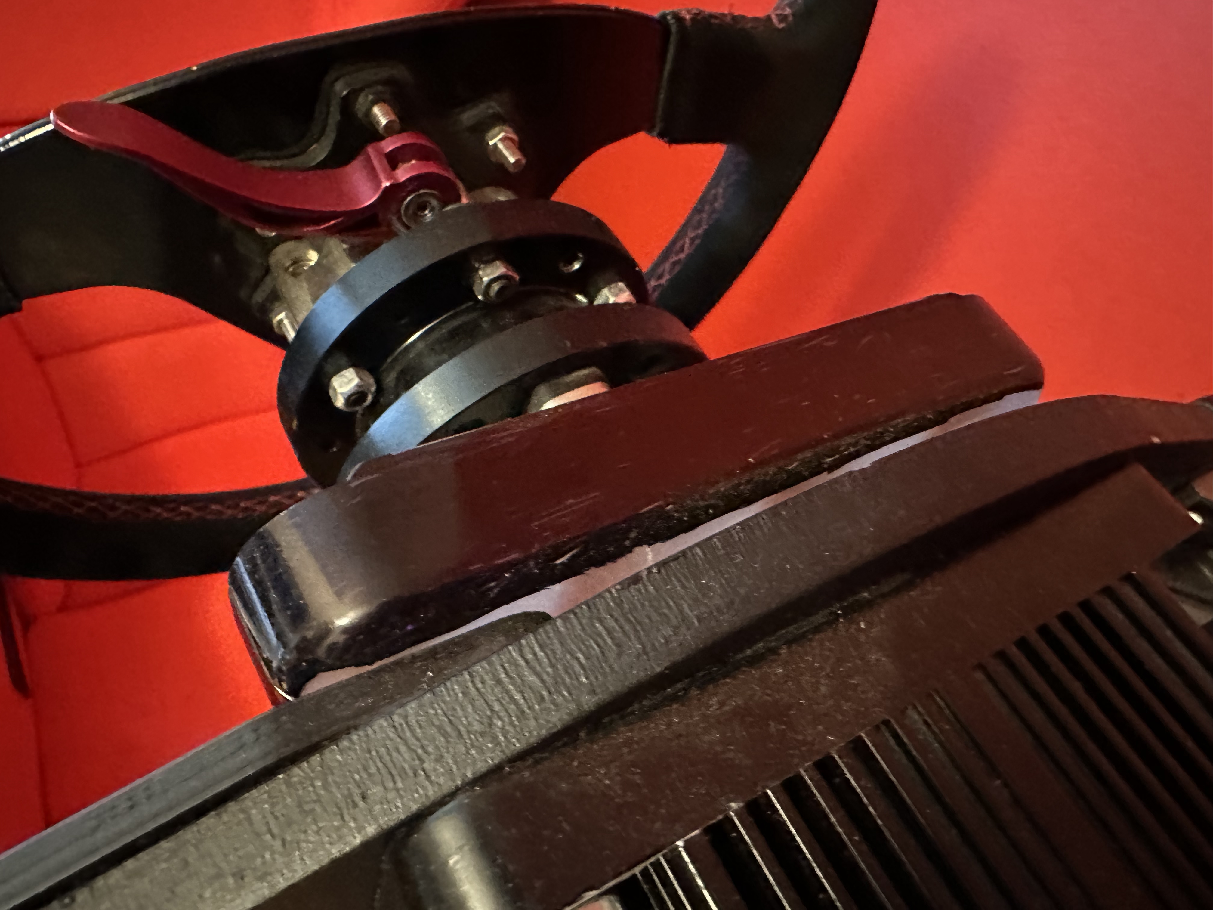

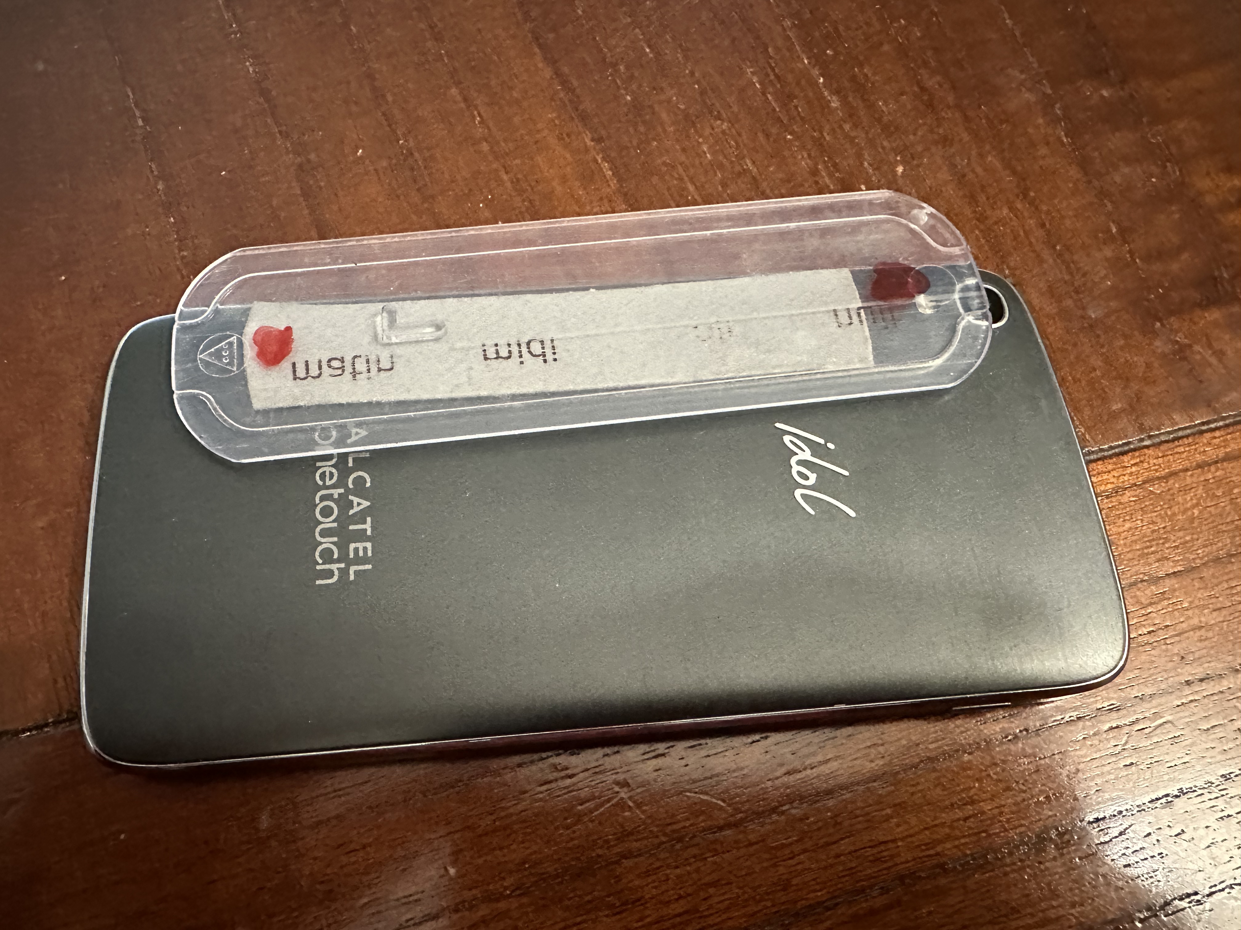

Aubade
Posté le 18-09-2023 à 23:44:45  profilanswer

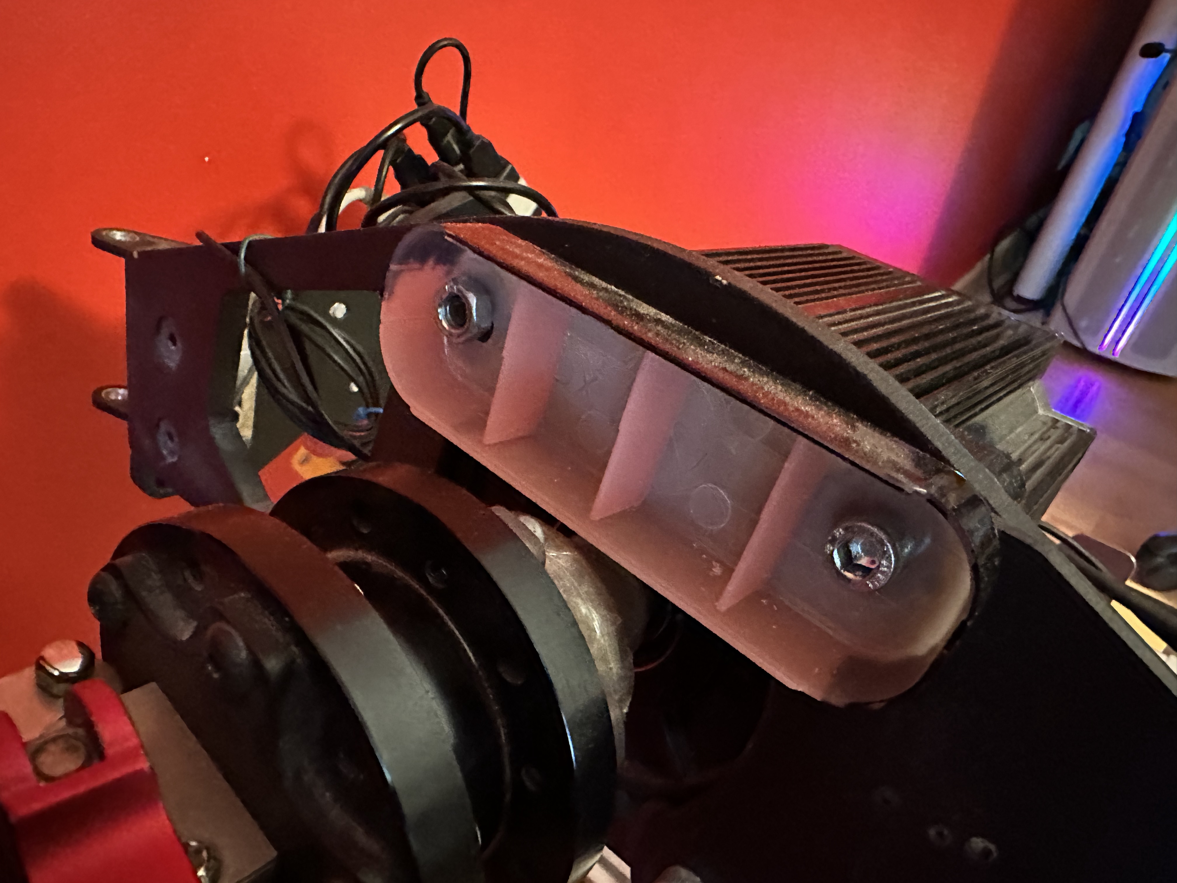

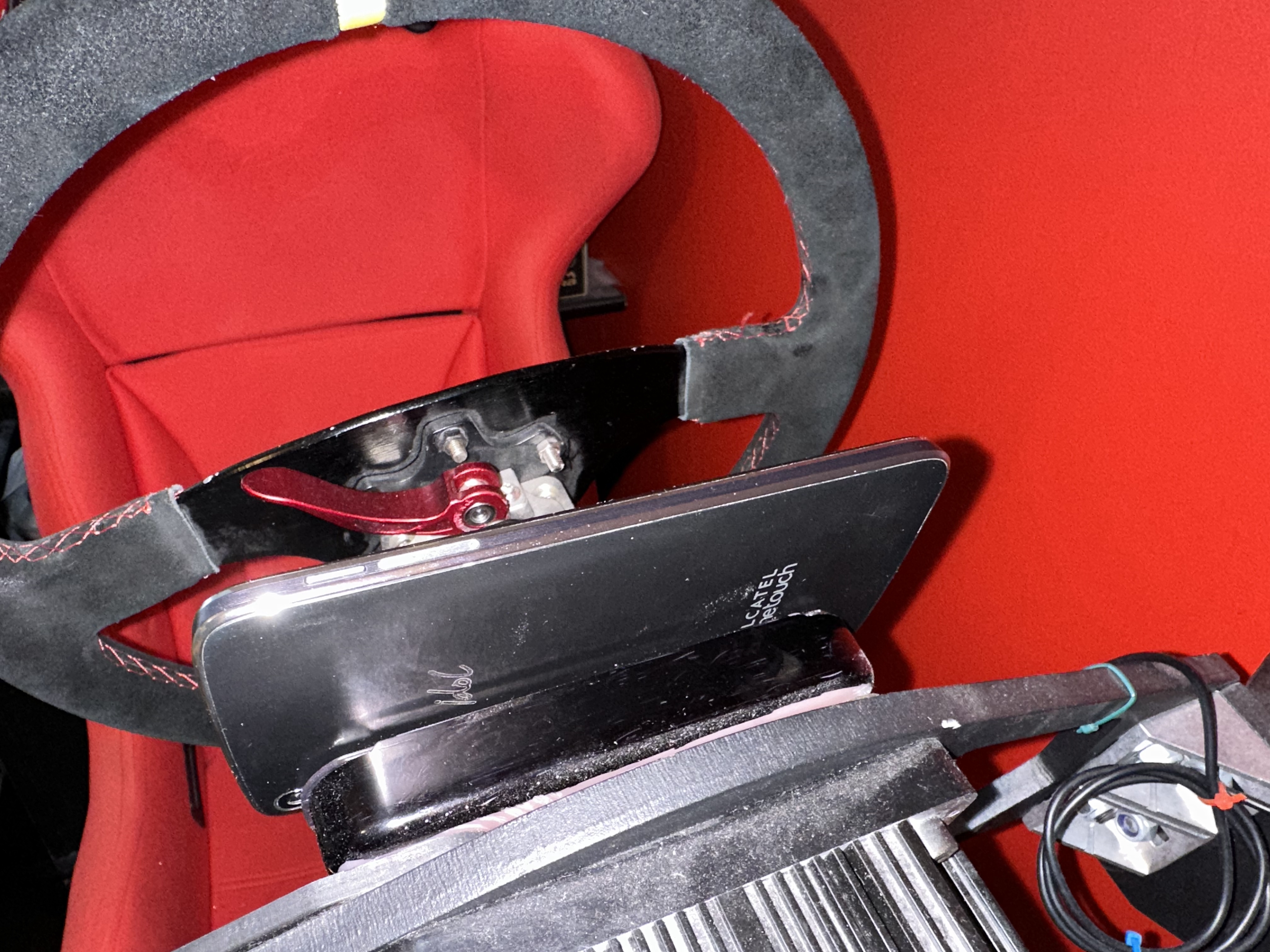

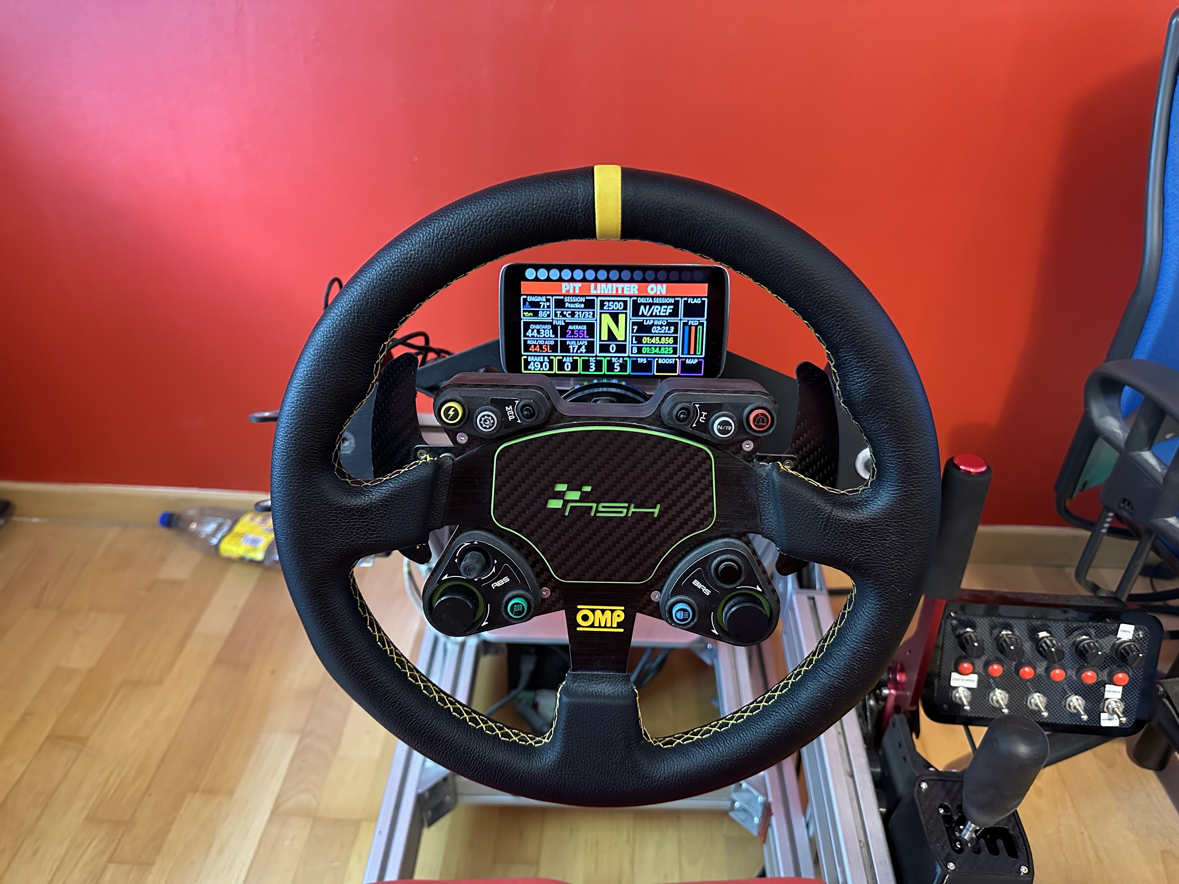

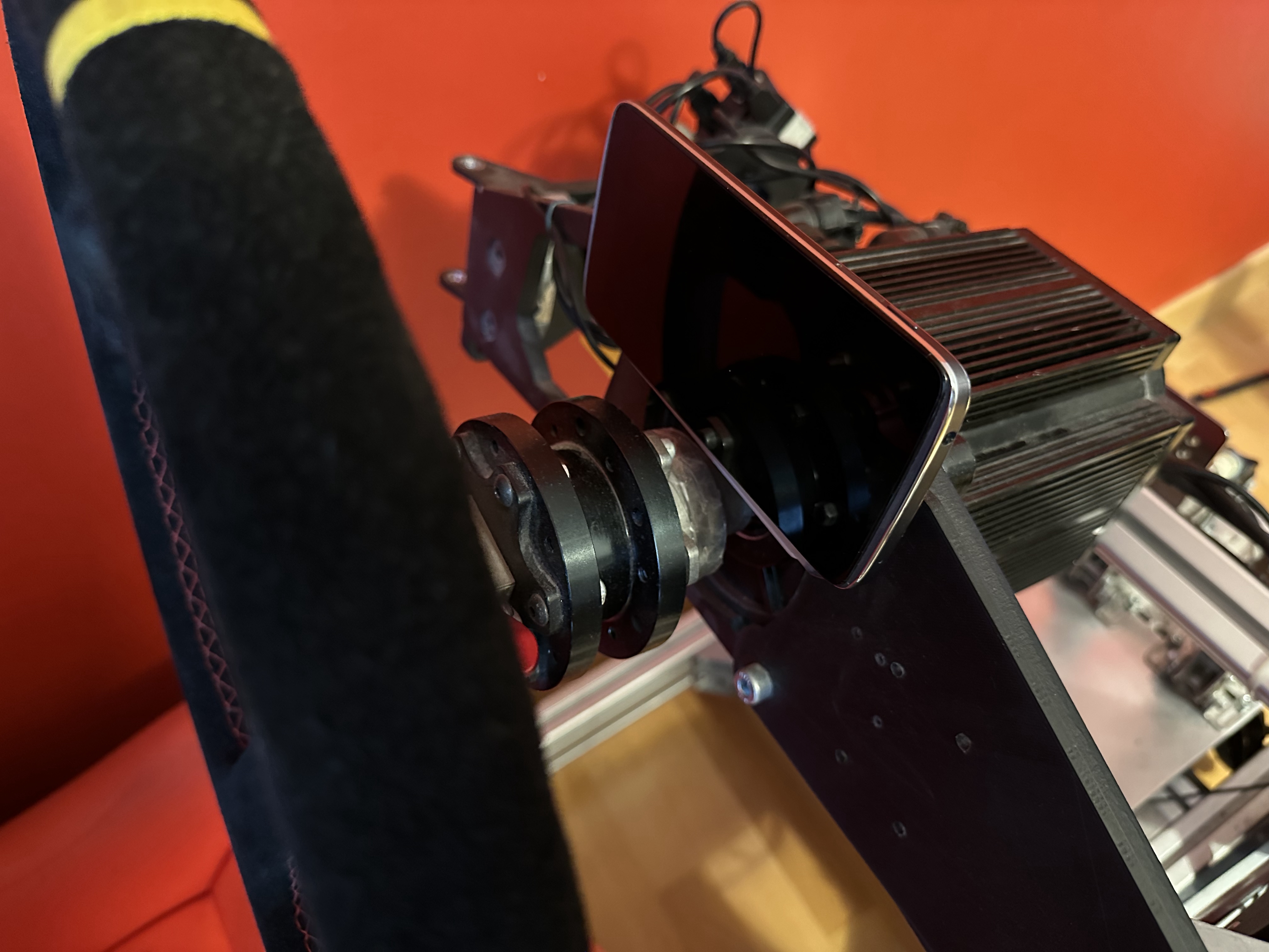

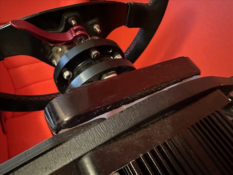

J’ai suivi la méthode roots pour mon petit dashboard.
C’est un ancien smartphone Alcatel Idol avec un écran qui fait dans les 6 pouces.
Mais le vrai côté roots c’est comment il est fixé à mon simucube.
J’ai fait de la récupération en utilisant une barrette quotidienne d’un vieux semainier (pour les médicaments donc)
Je ferai des photos demain, c’est trop technique pour l’expliquer « avec des mots » :o

J'avais parlé de mon écran pour Simhub en version roots/manouche
Alors voici l'animal:
https://rehost.diberie.com/Picture/Get/r/210418
Là il est éteint, il faudrait que je lance un jeu pour afficher le tableau de bord pour une autre photo.
La fixation est relativement simple, elle reprend les points de fixation du volant sur le rig (montage frontal du moteur)
https://rehost.diberie.com/Picture/Get/r/210416
C'est avec une barrette quotidienne d'un semainier pour les médicaments. J'en ai une tétrachiée au cabinet, j'en ai sacrifié une pour la bonne cause.
Et comme vous voyez, j'ai glissé avec la perceuse au moment de percer la boîte. Mais la magie de cette fixation est de l'autre côté.
https://rehost.diberie.com/Picture/Get/r/210419
J'ai tout simplement glissé le couvercle de la barrette en place avec un gros double face, et j'ai juste eu à appliquer le dos du téléphone droit.
https://rehost.diberie.com/Picture/Get/r/210417
Un petit coup de marqueur indélébile pour la couleur
https://rehost.diberie.com/Picture/Get/r/210415
Et j'ai juste à le glisser pour le mettre en place ou le retirer.
L'Alcatel Idol a l'avantage d'avoir un grand écran et une super batterie. Du coup même avec le faible courant envoyé via le hub accroché au rig je n'ai vraiment aucun soucis de batterie quand je roule.
EDIT:
2 photos du dash allumé
https://rehost.diberie.com/Picture/Get/r/210498
https://rehost.diberie.com/Picture/Get/r/210499
La bouteille par terre c'est la cale pour ne pas cogner le mur quand je range le rig dans le coin :o
Message édité par Aubade le 23-09-2023 à 12:06:46
