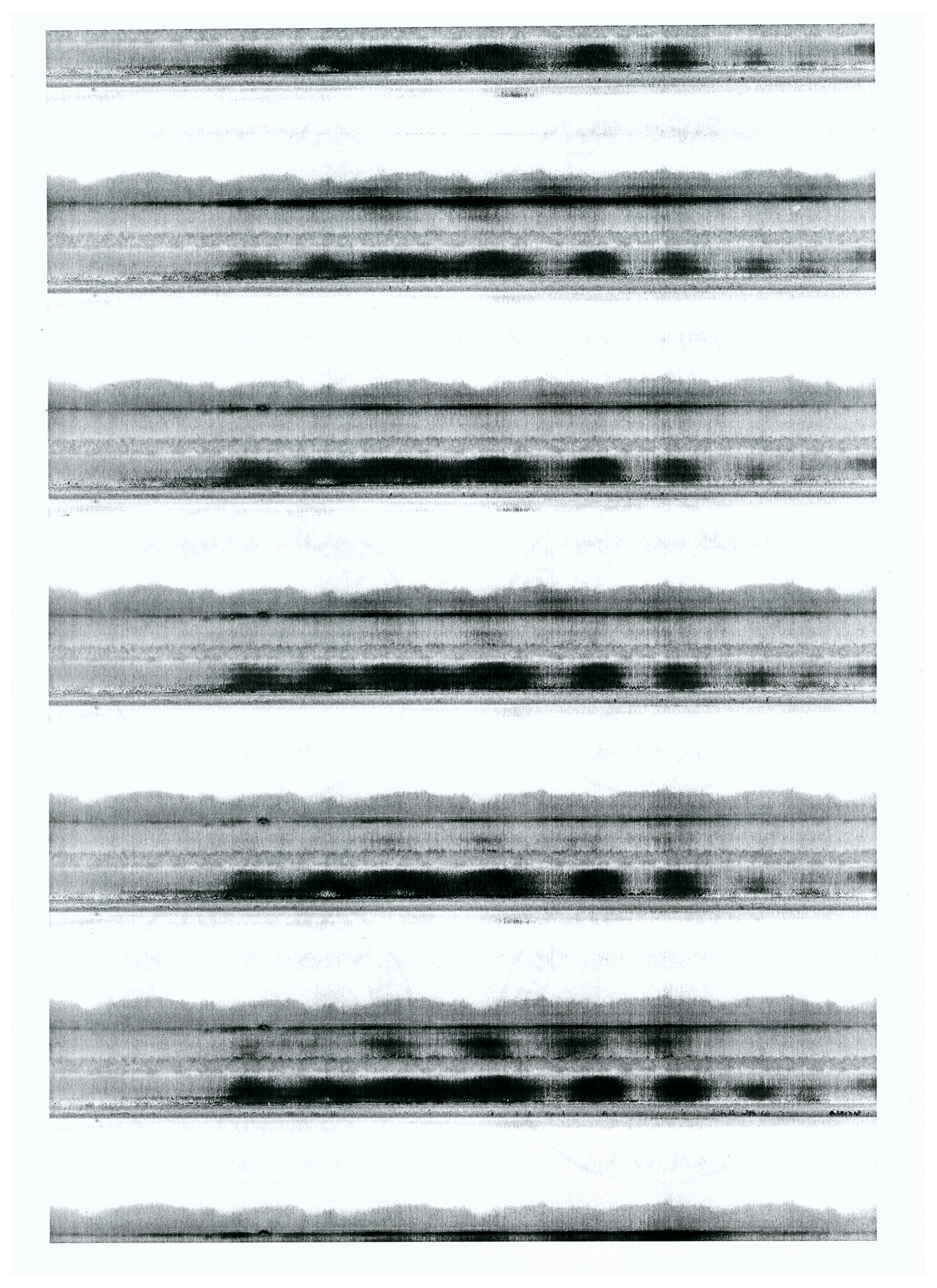

Mesdames, Messieurs,
Je possède une imprimante laser lexmark x264 dn qui depuis un moment a des gros problèmes d'impression. J'ai changé le cartouche de toner ainsi que le kit du photoconducteur mais ça donne un résultat catastrophique. Ci-dessous voici le résultat de l'impression d'une page noir. D'après cette page avez-vous une idée du soucis ? Le nouveau kit du photoconducteur est-il mort ? Le cartouche de toner est-il vide ? Dois-je essuyer quelque chose dans l'imprimante ? On constate Merci de m'indiquer ce que vous pensez être le composant qui cause cette si piètre qualité d'impression.
[img]https://zupimages.net/up/26/11/y5md.png[/img]
Message édité par papefei le 15-03-2026 à 14:39:02
Posté le 14-03-2026 à 00:20:09  profilanswer
n°1080906
papefei
Posté le 15-03-2026 à 14:37:51  profilanswer
J'ai ma réponse. C'est le toner qui est à incriminer. Avec un toner neuf et d'origine ça marche.

Effectivement, je vais garder ce toner original. Le bouchon de remplissage de la poudre étant si facile à ouvrir sur ce modèle que je vais essayer de démonter le nouveau toner défectueux pour voir si c'est pas bouché quelque part ou si la poudre ne s'est pas agglomérée en bloc.
Question subsidiaire. Vous pensez que je peux remettre moi-même de la poudre dans mon toner ?
