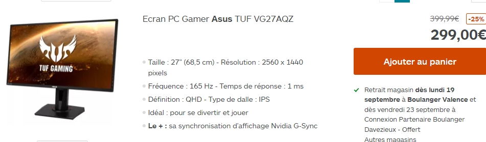

Bonjour le topak
Je suis actuellement avec deux écrans Asus VP228HE 21,5", dalle TN, 1920x1080, 60hz
J'ai envie d'un joli upgrade pour aller avec ma nouvelle tour et RTX 3070
Je joue un peu mais j'ai plutôt une utilisation artistique/créative et bureautique, donc pas mal de 3D, Autodesk Maya, Substance Painter, Unreal engine, montage vidéo, photo etc etc
Je trouve énormément d'infos sur internet et suis un peu perdu
Je compte potentiellement partir sur un double écran 27"
J'aime bien ce modèle qui est dans ma gamme de prix :

Les écran Gsync, c'est acheter un boulet pour l'avenir.
Pour ma part c'est terminé quand tu vois la politique de Nvidia.
J'ai un écran Gsync je regrette aujourd'hui

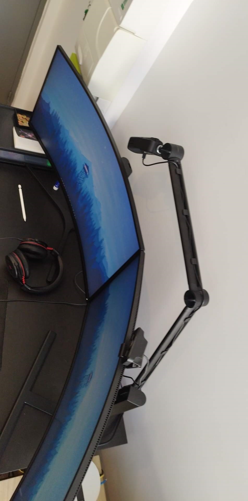

Posté le 14-12-2022 à 12:15:27  profilanswer
Commentaire post achat
Après de nombreuses hésitations je suis parti sur un setup Double Ecran
Xiaomi 34" Ultra wide (144hz) : 300€ en promo
Huawei 27" (144hz) : 200€ en promo
Les deux incurvés en 1440p
https://rehost.diberie.com/Picture/Get/r/114002
çe me change bien des deux 21,5" que j'avais précédemment
Battlefield V sur l'ultra wide ça fait quand même son effet [:cond:3]
et pour le taff je peux m'étaler partout sur les écrans c'est top
