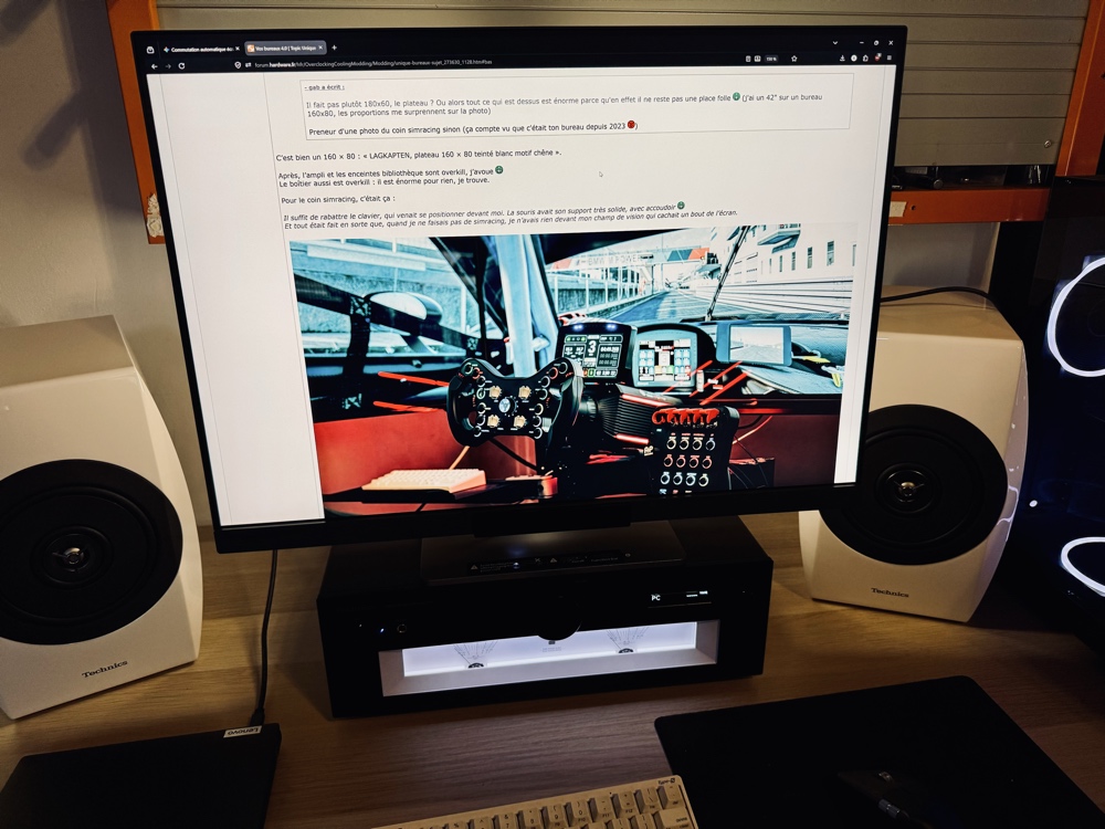

Posté le 30-04-2026 à 20:25:39  profilanswer
J’en avais marre d’être sur mon cockpit (triple screen OLED 48" ), donc je me suis refait un bureau et j’ai jeté mon dévolu sur le BenQ RD280UG
https://i.postimg.cc/N0ZNW8wr/Ben-Q.jpg
Bien que je sois un inconditionnel de l’OLED, je dois avouer qu’en usage PC, ça ne me manque pas spécialement.
Je voulais un écran 4K au format 4:3 ; faute de mieux, j’ai opté ici pour du 3:2. Et pour du 28", c’est vraiment grand. Moi j'adore
Edit une autre photo
https://i.postimg.cc/5Njf6tLB/DSC-0559.jpg
Message édité par Seven Sam le 01-05-2026 à 16:00:57

n°1081422
Xixou2
Posté le 30-04-2026 à 21:06:42  profilanswer
4/3 ça fait 15 ans que ça n'existe plus, mais pourquoi ce choix?
n°1081425
Seven Sam
Posté le 01-05-2026 à 01:31:14  profilanswer
Tout est parti d'un PC Retro. En réutilisant un vieil écran 5/4, j'ai eu un déclic : j'ai réalisé que pour mon PC de tous les jours, je préférais avoir plus de lignes à la verticale qu'à l'horizontale. Pour le code, la bureautique ou juste surfer, c'est bien plus agréable qu'un écran large.
J'ai donc cherché un écran 4K moderne dans ce format. J'avais vu l'Eizo en 4/3, mais pas de 4K et définition trop basse. J'ai aussi regardé le LG DualUp (format 16:18), mais c'était peut-être un peu trop vertical. Pour le prix du BenQ RD280UG, j'ai pas hésité : 4K+, 120Hz, le KVM intégré pour switcher entre mon PC et mon portable, et les modes lecture/programmeur qui sont top.
Avant ça, j'aimais tellement rien que j'avais fini par ne plus avoir de bureau du tout. Je restais tout le temps sur mon cockpit avec mon triple 48" OLED, même si au final j'en utilisais qu'un seul 95 % du temps. J'ai tout essayé : AOC 32" courbé, Samsung 49", Dell Ultrawide... j'ai tout revendu ou donné, j'aimais pas.
Par contre, ça a été une galère pour l'avoir : j'en avais commandé un début avril qui n'arrivait pas à cause de la grève de la poste en Belgique(1 mois). J'en ai eu marre d'attendre et j'en ai pris un deuxième chez LDLC. Résultat : au moment où LDLC l'envoie, le premier arrive enfin ! Je l'ai installé direct, et quand mon frère l'a vu (alors qu'il a mon ancien LG OLED C1 48" ), il a flashé sur le format. Il m'a dit : "Dès que l'autre arrive, je te le prends".
On se dit qu'après l'OLED ça va être dur, mais le noir est vraiment bon et l'image est tellement propre que ça ne me manque pas plus que ça. Ce BenQ, c'est le premier qui me redonne envie de bosser sur un bureau. Au final, tellement je le voulais, j'ai quand même craché deux fois 650 € pour l'avoir ! :D

Seven Sam
Posté le 07-05-2026 à 19:08:32  profilanswer
TotalRecall a écrit :
Ou sinon tu prends n'importe quel écran avec un pied à pivot, tu le tournes de 90 degrés et tu appuies sur ctrl alt flèche... Non ? :d
Ctrl+Alt+Flèche sur un 16:9, c’est le meilleur moyen de se retrouver avec un écran "couloir" de 33 cm de large... On dirait une interface pour smartphone géant. :D
Pour retrouver la largeur de ce BenQ (quasi 60 cm) avec ta méthode, il faudrait carrément pivoter un écran de 48 pouces. J'ai justement un (plutôt 3) Panasonic Oled LZ800 48" que j'utilise encore sur mon cockpit simracing, mais hors de question de s'en servir en mode portrait : la taille est ingérable sur un bureau et il faut un abonnement à l'année chez l'ostéo pour la nuque, hahaha.
Le ratio 3:2, c'est justement l'intérêt : avoir la hauteur du portrait sans sacrifier la largeur pour bosser. Et même s'il n'est pas typé 'graphiste', c'est un bonheur pour la photo (format natif des capteurs) et le rendu est top en vidéo aussi. Bref, bien plus polyvalent qu'un écran tourné ! :)
Nikon Df - Zf - Z8 - Sigma BF - Om3
