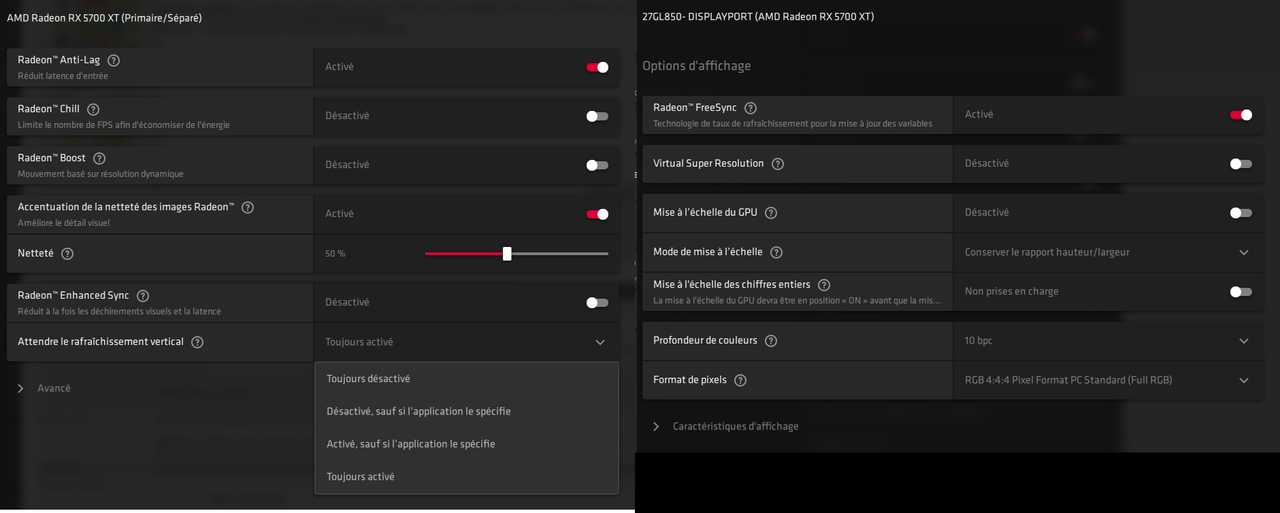

n°990813
johnny-vul​ture
Wesh wesh ma poule !
Posté le 28-01-2020 à 03:03:29  profilanswer
Slide41 a écrit :
Salut, j e n'arrive pas à mettre a jour l'écran il est branché en USB mais quand je mets exécuter il me dis qu'il n'est pas connecté ! quelqu'un a eu ce soucis ?
Éteint l'écran rallume.
darky_mtp1 a écrit :
@damienm T'inquiètes, le prix fait du yoyo mais j'ai bien reçu un écran neuf et parfait à 499€.
@Johnny-vulture Je ne sais pas comment c'est avec AMD mais chez nVidia il faut forcer un FPS max de 141 i/s, activer la vsync et gSync dans le pilote.
Dans les jeux il faut désactiver vsync.
Ok merci.
https://i.postimg.cc/VsXBDjsS/fsync.png
Message édité par johnny-vulture le 28-01-2020 à 03:03:49
n°990816
pepeanuts
Posté le 28-01-2020 à 11:14:22  profilanswer
Je n'ai pas fait ces réglages mais tout fonctionne très bien, que changent t'ils?
Oui ça marche bien, j'ai lu que limité le fps à 141 en dessous de la fréquence de l'écran permet de moins surcharger la carte graphique.
J'ai oublié : https://i.postimg.cc/QN5sjLTy/chill.png
L'option pour définir les fps

n°990831
darky_mtp1
Posté le 28-01-2020 à 15:45:13  profilanswer
De ce que j'en ai lu Chill permet de baisser la puissance de la carte quand tu ne bouges pas (clavier/souris). Ça sert à économiser de la batterie.
Sur nVidia il faut empêcher la carte d'envoyer plus d'Images Par Seconde que ne peut accepter l'écran sinon il doit désactiver gSync et repasser en vsync ou vsync-off (donc avec du délai ou des coupures dans l'image).
nVidia recommande d'être 3 IPS en dessus du max pour laisser une marge de sécurité.
Je ne sais pas du tout quelles sont les recommandations chez AMD.
n°990833
norgei
Posté le 28-01-2020 à 17:13:18  profilanswer
Merci pour toutes ces infos très instructives  :jap: .
J'ai déjà entendu cette histoire de bloquer le compteur de fps à une valeur donnée, par exemple bloquer à 143fps pour un écran 144Hz (en dessous de la valeur de l'écran), je me souvient plus trop pourquoi on faisait cela, mais je pense que je vais tester voir si ça changer quelque chose au niveau du comportement dans les jeux. J'ai certains vieux jeux (Tomb Raider Legend, ...) dans lesquels je dépasse les 400FPS, or le jeu rame comme pas possible, alors que je suis pas trop mal équipé (cf ma config), et que le jeu est pas tout jeune. A voir si ça changera quelque chose aussi dans Rise of the Tomb Raider (j'ai quelques soucis de performances avec ce jeu que j'ai jamais réussi à résoudre), ou pour Alice retour au pays de la folie et Borderlands, le compteur est bloqué à 30fps pour Alice et 60fps pour Borderlands.
Du coup, tu t'y prends comment pour bloquer les fps? Tu fais ça à partir du jeu directement une fois qu'il est lancé ou bien dans le panneau de configuration Nvidia?
Qu'il me tarde de finir ma nouvelle config pour enfin en profiter et tester/régler ce LG, j'en peux plus d'attendre.
Message édité par norgei le 28-01-2020 à 17:15:04
