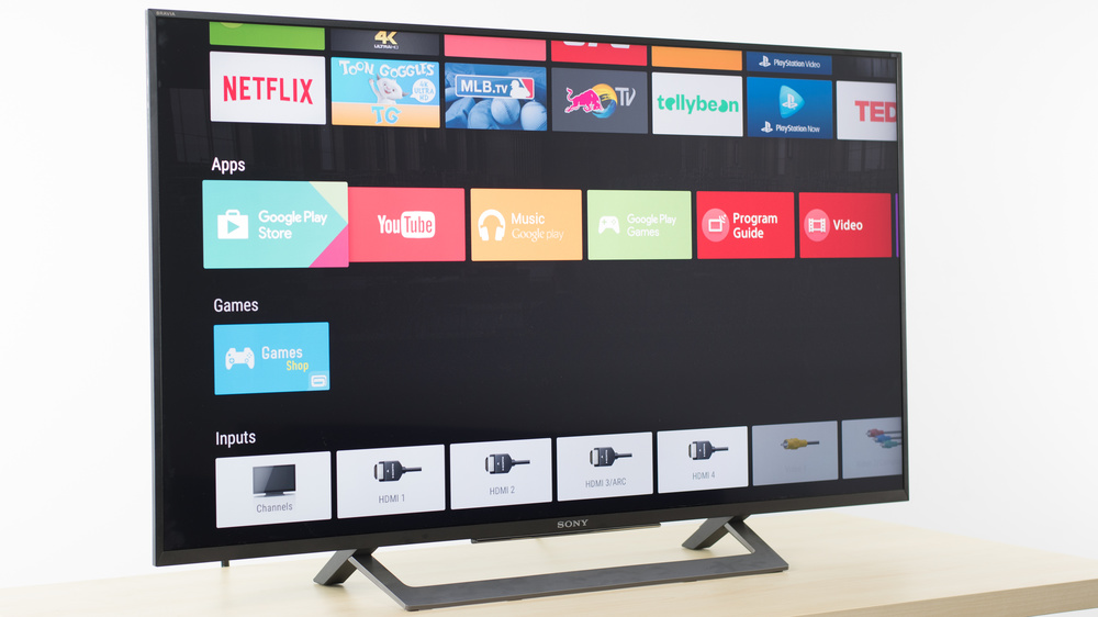

Sinon, en Sony 43 pouces, tu as celui-ci qui est également très bien noté par rtings en utilisation PC / Jeu, avec 33 ms input lag ce qui reste très bon, sans atteindre l'excellence de Samsung : çà devrait toutefois être largement suffisant pour tout joueur moyen ou occasionnel.
Le KD-43XD8005 : http://www.lcd-compare.com/televis [...] XD8005.htm
http://i.rtings.com/images/reviews/x800d/x800d-design-medium.jpg
Review par Rtings : http://www.rtings.com/tv/reviews/sony/x800d
Ce n'est pas du quantum dots, mais la dalle est bien 10 bits. Seul bémol, les angles de vision un peu justes apparemment.
Le prix est toutefois le double du UE40KU6000...
Mais 800 € pour un moniteur 43" UHD 10 bits, çà reste très correct.
Edit :
Appremment le modèle 49 pouces ne fait que 100 € de plus que le 43 pouces !! 999 € chez Ubaldi (-50 € de remise = 949 €). http://www.ubaldi.com/tv/televiseu [...] t=24567331
J'avoue qu'il y a de quoi se poser des questions. Ce KD-49XD8005 en tant que super moniteur UHD géant de 49 pouces doit être exceptionnel, à condition d'avoir le recul nécessaire sur le bureau...
