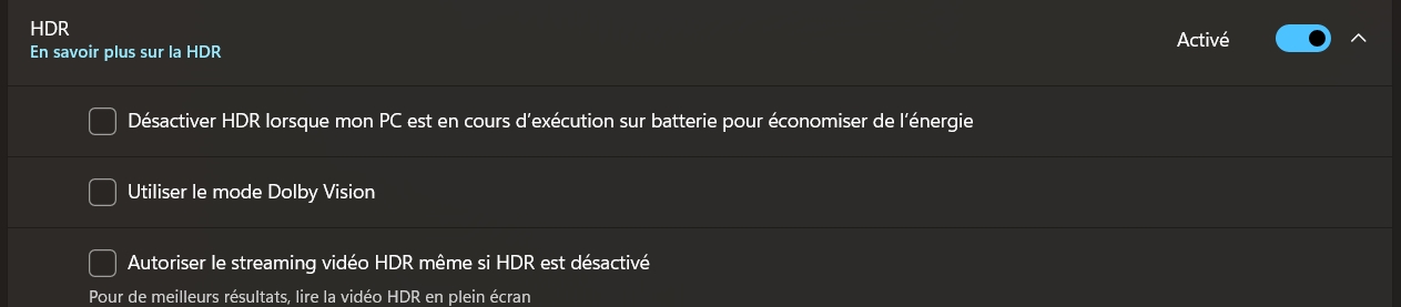

depuis la dernière mise a jour de mon LG42C4 ce n'est plus le mode HDR qui s'active mais le DOLBY vision et l'image est dégueulasse, j'ai bien désactivé l'option "DOLBY vision PC" dans les parametres externes => options HDMI mais y'as rien a faire c'est toujours le logo "DOLBY vision" qui apparait en haut a droite quand un contenu HDR se lance alors qu'avant c'etait un arc en ciel avec écrit simplement HDR.
vous savez comment désactiver complètement ce dolby vision qui ne fonctionne pas, ou alors revenir en arrière de version pour webos?
Message édité par bozoleclown le 13-06-2025 à 12:56:38

ok j'ai trouvé la solution, si ca vous arrive aussi il faut desactiver le dolby vision depuis windows 11.
pour faire ca il faut d'abord changer la resolution de l'ecran en 4096x2160
puis activer le HDR et deplier les options supplementaires et decocher le dolby vision
et enfin revenir a la resolution native de 3840x2160
on ne peux pas désactiver le dolby vision quand on est en resolution native a cause d'un bug l'option est grisée et activée sans possibilité de la changer, donc faut utiliser cette astuce pour pouvoir le faire.  :sleep:

n°1075246
bozoleclow​n
Posté le 13-06-2025 à 21:00:25  profilanswer
C'est une mise a jour récente de windows le dolby vision mais clairement c'est pas maitrisé.
Bon sinon l'astuce fonctionne mais dès qu'on sort de veille ou qu'on redémarre ça recommence, j'ai trouvé cette autre technique :
try to change the settings from the NVDIA control panel:
Right-click on the desktop and select NVIDIA Control Panel. 2.
Go to Display > Change Resolution. 3.
On the right hand side, find “Use NVIDIA Color Settings” and make sure the output dynamic range is “Limited” (not “Full”). 4.
If you see Dolby Vision related options, disable them.
Mais j'ai pas encore eu le temps de tester, vivement que Microsoft patche ça  :O

J'ai bien eu vos 2 màj mais je vois pas d'option DV dans la partie HDR.
 [:cerveau paysan]
n°1075261
bozoleclow​n
Posté le 14-06-2025 à 16:24:11  profilanswer
faut déplier la ligne dans les paramètres d'affichage
https://rehost.diberie.com/Picture/Get/r/401930
si j'active ca ou alors si j'active le "PC dolby vision" dans les parametres exterieur => parametre HDMI de mon LGC4 ca déconne.
avec un peu de chance Microsoft va patcher le truc pour que ca fonctionne enfin et on pourra passer au dolby vision qui sur le papier est mieux, mais pour l'instant ca fonctionne pas.
j'ai essayé un peu toutes les combinaisons, comme celle ci:
Pour les cartes NVIDIA :
Ouvrez le Panneau de configuration NVIDIA.
Allez dans Afficher > Changer la résolution.
Sélectionnez votre écran et définissez :
Profondeur de couleur : 12 bpp (bits par pixel)
Format de couleur : YCbCr 4:4:4
Plage dynamique : Limité
Ces paramètres sont recommandés pour une compatibilité optimale avec le Dolby Vision.
activer ou non le HGIG et un peu toutes les options disponibles sur l'ecran, mais je pense que c'est pas lui qui est en cause, c'est Windows ou les pilotes Nvidia qui gèrent pas bien la chose.
Message édité par bozoleclown le 14-06-2025 à 16:36:29

Je sais mais je n'ai que la première ligne de mon côté.
https://i.imgur.com/HlSsMJ7.png
En revérifiant les màj, je viens de me rendre compte que j'avais la dernière plus récente mais pas la KB506842 qui a amené les problèmes pour Kroma mais j'ai bien la KB5058499 de bozo.  :D
https://i.imgur.com/xjrbaEY.png

j'ai pas la KBKB5060842 non plus, j'ai tenté de virer la KB5063060 mais ca ne change rien, donc je viens de la réinstaller.  :sleep:

Ah j'ai eu le DV qui a popé ce matin sans aucune mise à jour quand j'ai basculé en HDR. WTF Windows qui ajoute des trucs par magie.
Mais j'ai juste eu à décocher la case DV pour que ça repasse en HDR normal.
Je verrai si ça revient tout seul ou pas plus tard.
https://i.imgur.com/x2DTTcyl.png
