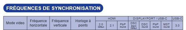

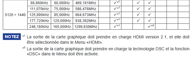

D'après AMD, la connectivité de la RX 6600 (vérifie que c'est bien le cas sur le site du fabricant de ton modèle) :
  • DisplayPort : 1.4a
  • HDMI 2.1 VRR and FRL
Or l'écran que tu comptes acheter c'est du 5120*1440 à 165Hz et niveau connecteurs, on a ceci :
  • HDMI x2 (v. 2.1)
  • DisplayPort x1 (v. 1.4)
On pourrait penser que c'est bon aussi bien en HDMI qu'en DisplayPort, mais il vaut mieux consulter la doc pour voir quel connecteur privilégier pour atteindre les specs maximales :
https://rehost.diberie.com/Picture/Get/f/377796
https://rehost.diberie.com/Picture/Get/f/377784
Vérifie donc sur le site du fabricant de ta CG (c'est quel modèle d'ailleurs ?) mais à priori ça devrait fonctionner avec les 2 types de connectique avec le réglage d'écran tel qu'indiqué dans la doc.

L'info qui me manquait c'est Quel fabricant&référence exacte.
Moi j'ai regardé du côté d'AMD, pas du fabricant de ta carte : le nombre et types de sorties peuvent varier, même si j'imagine que t'auras à minima 1 sortie HDMI 2.1 + 1 sortie DP (ou mini DP) 1.4 avec DSC. Pour en avoir le coeur net, il vaut mieux vérifier sur le site du fabricant :jap:
