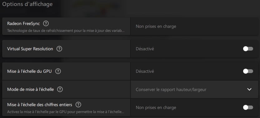

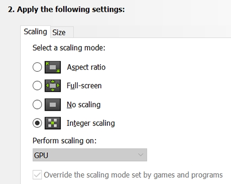

A priori il y a peu d'écrans qui supportent l'integer scaling, mais AMD et nVidia le supportent depuis pas mal d'années. Par contre faut utiliser le scaling GPU plutôt que celui de l'écran, et autoriser l'integer scaling (il est désactivé par défaut).
Chez AMD :
https://rehost.diberie.com/Picture/Get/f/309417
https://www.amd.com/en/resources/su [...] 3-034.html
Chez Nvidia :
https://rehost.diberie.com/Picture/Get/f/309421
https://www.nvidia.com/content/Cont [...] caling.htm
Ceci dit, je n'ai jamais testé [:cosmoschtroumpf]

L'integer scaling c'est juste un nom pour dire qu'on upscale avec un ratio entier de telle façon qu'un pixel ne devienne pas un nombre décimal de pixel une fois upscalé.
Les lcds/oleds ne savent pas créer 2 couleur différentes sur un pixel contrairement au crt d'où l'image floue si tu upscales de 1080p à 1440p par exemple.
Nvidia a un mode pour de l'integer scaling mais tu peux toi même le faire si tu sais faire une multiplication de niveau collège  :D
Suffit de faire un x2 en largeur et un x 2 en hauteur ce qui fait un x4. Par exemple upscaler du 1080p en 4K est de l'integer scaling car c'est du x4.
Donc pas de flou et des pixels nets.

si quand tu upscales de 1080p en 4k, c'est flou, c'est que ton écran applique du bilinear filtering ou équivalent et là faut changer d'écran car c'est pas normal  :D
Après upscaler de 1080p en 4K, c'est net mais bonjour l'aliasing  :D
