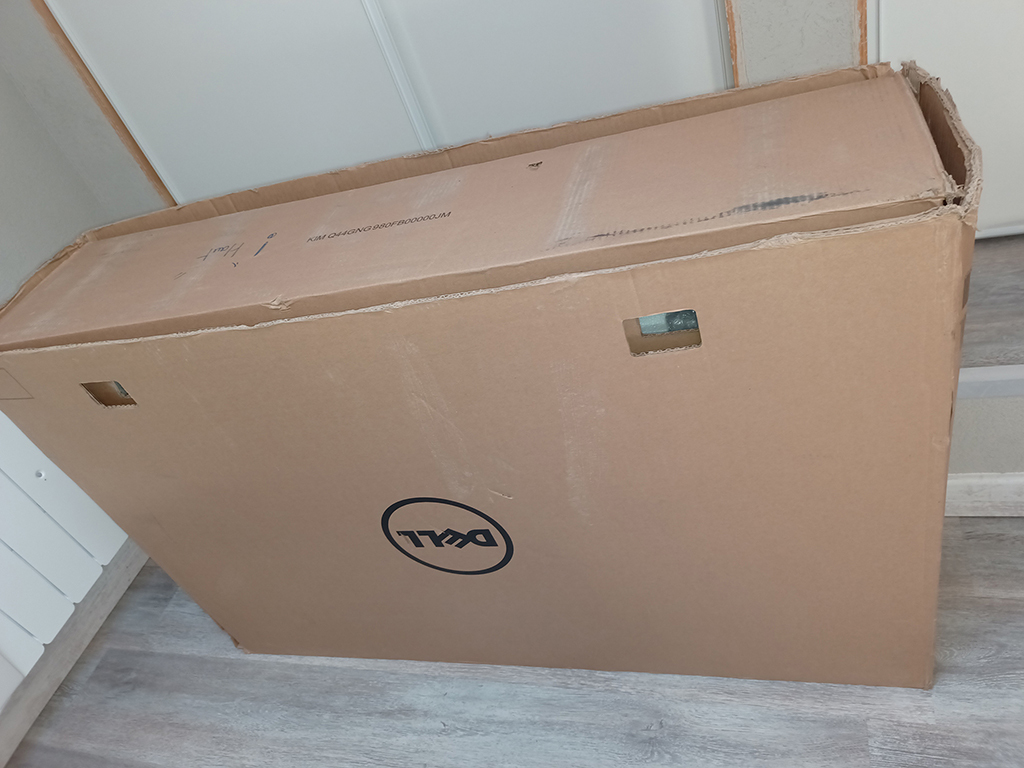

C'est pour mettre dans les ouvertures du carton pour le porter sans les déchirer ?
Si oui, c'est pas faisable avec une sangle de ce genre ? https://www.amazon.fr/dp/B09H6SZ6ZT ou https://www.amazon.fr/dp/B00XW8A87W
Sinon aucune idée, j'avoue que je n'ai jamais vu ce genre de truc.
Message édité par - gab le 24-02-2023 à 13:43:35
n°1047820
romje
Posté le 24-02-2023 à 14:45:09  profilanswer
Je ne vais pas acheter un truc comme ça pour de l’expédition...c'est pour envoyer 2 écrans dans leur carton d'origine et il m'en manque 1 pour l'asus et les 4 pour mon dell...
https://zupimages.net/up/22/24/gfnv.jpg
