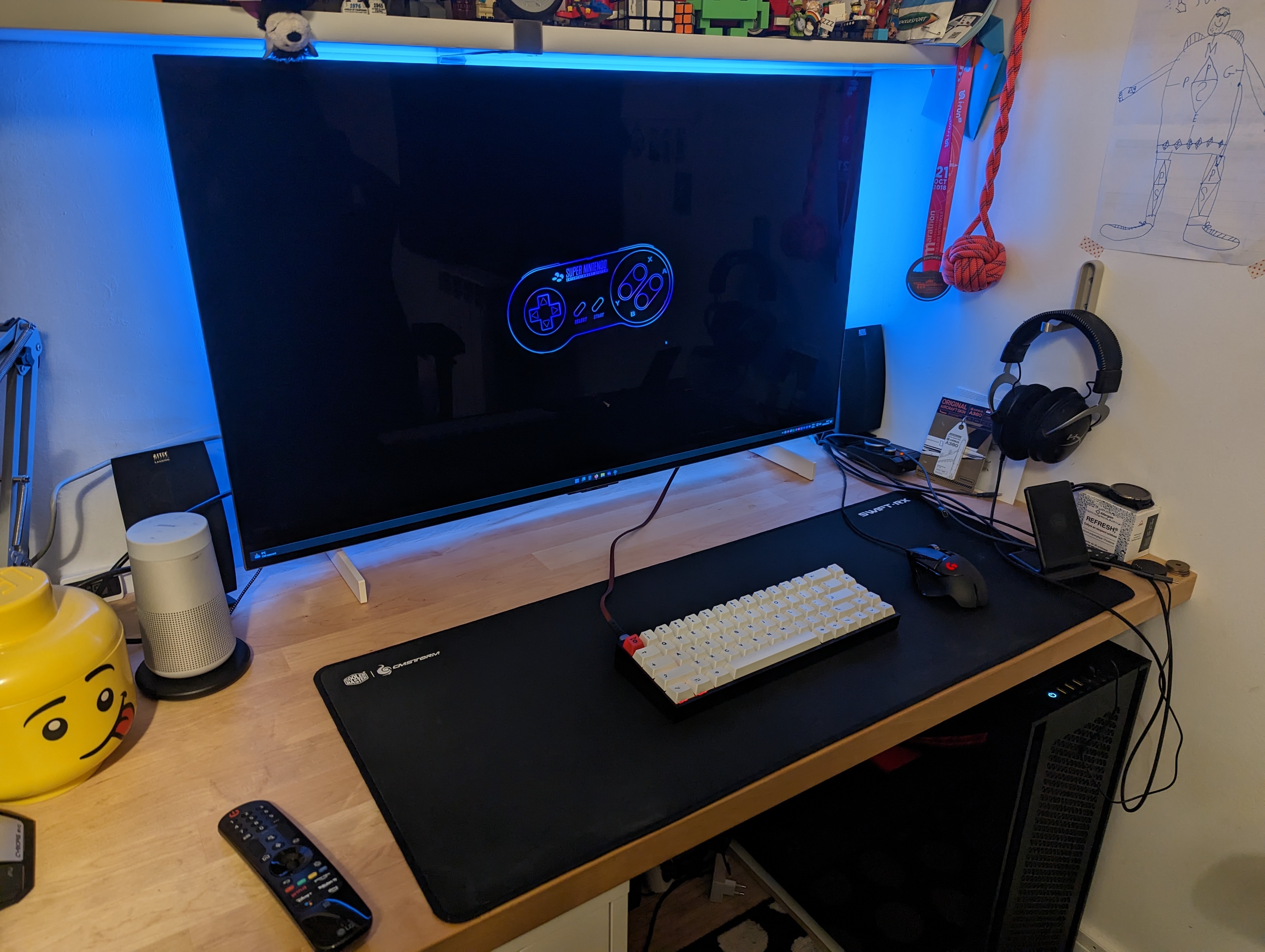

TV installée, reste à faire les réglages maintenant :
https://rehost.diberie.com/Picture/Get/r/151053
La vache, c'est immense !!!
(mais bon j'ai dit la même chose quand j'ai installé mon 34" y'a 2 ans, que je trouvais trop petit depuis un certain temps ^^)

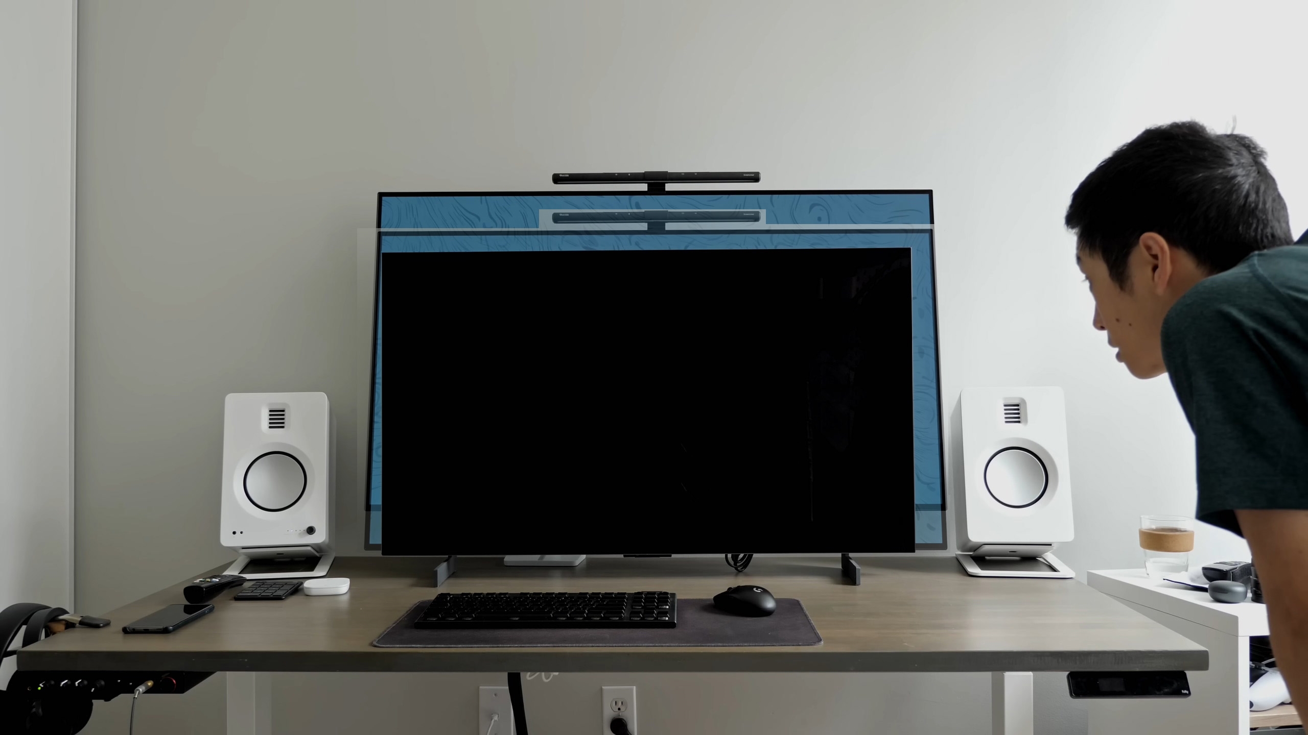

Posté le 02-02-2023 à 22:27:08  profilanswer
Les C2 42 et 48 sont à 1000€ chez boulanger, si c'est ce prix qui te fait pencher pour le 48gq900.
Pour la différence de taille, une mise en perspective, 42 devant 48 derrière :
https://rehost.diberie.com/Picture/Get/r/151063
En alignant les bords inférieurs pour mieux comparer : https://rehost.diberie.com/Picture/Get/f/151064

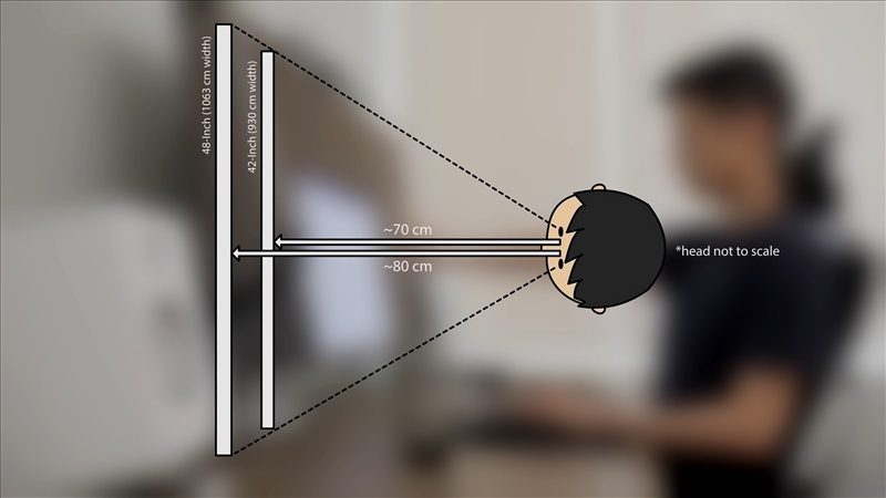

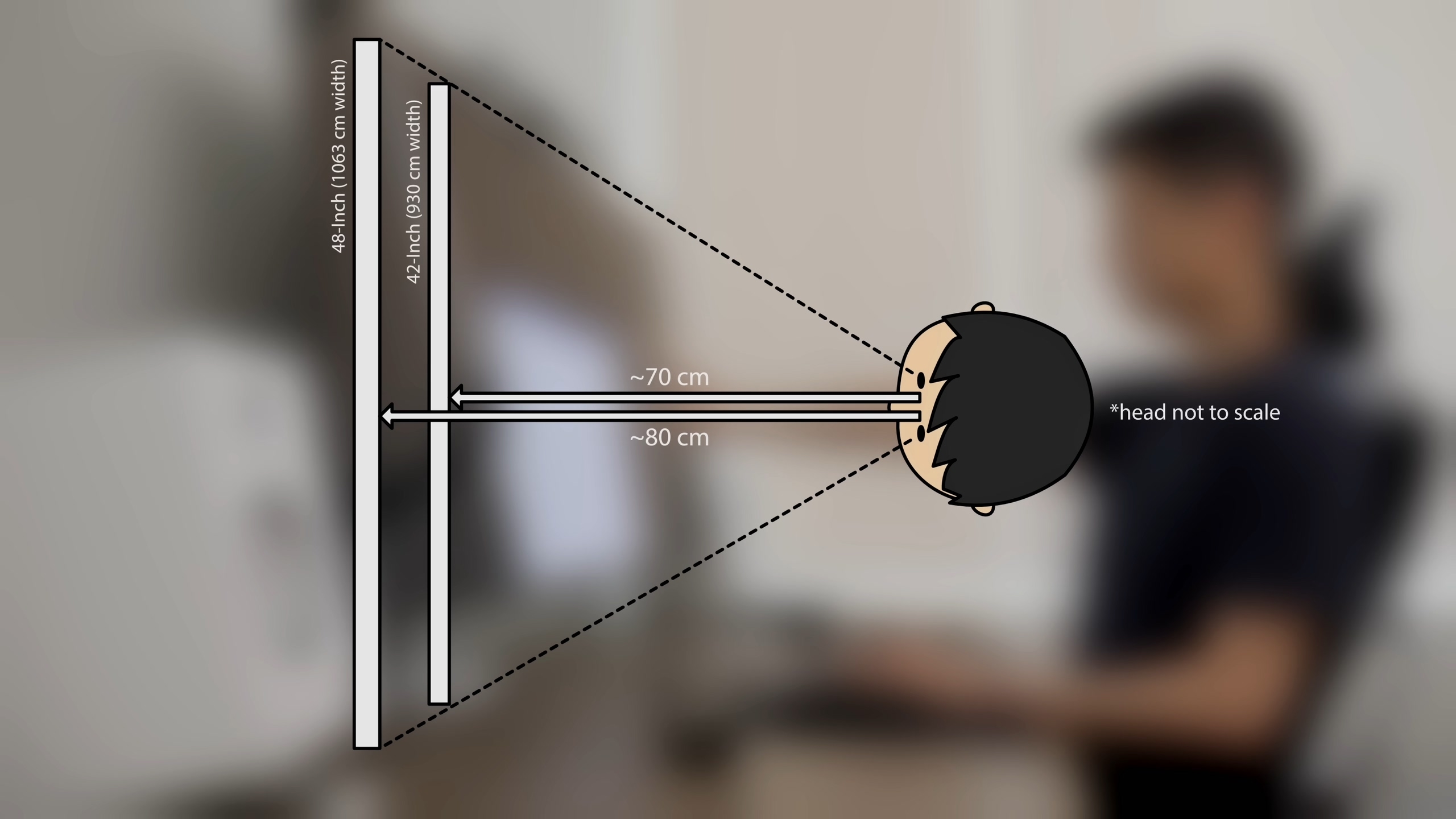

Le rapport entre les deux diagonales, le recul et le champ de vision :
https://rehost.diberie.com/Picture/Get/r/151065
En gros, en repoussant le 48" de 10 cm ça donnera la même chose que le 42" si tu as assez de recul pour le faire.
(screens d'une vidéo de david zhang : https://www.youtube.com/watch?v=io_AFseYleE )

Pour un 42" un bureau d'une profondeur de 80cm c'est vraiment le minimum (on arrive encore à avoir un écart dalle/yeux de 80cm avec ton recul avec la chaise).
Pour un 48" faudra que tu comptes une distance d'au moins 1m entre la dalle et tes yeux pour que ce soit agréable.
Edit : Les distances dans le post de - gab, c'est vraiment la dernière limite je trouve (sans avoir à bouger la tête).
Message édité par Kroma X amorK le 02-02-2023 à 22:31:19

j ai eu un 48' OLED pendant 8 mois sur un bureau j ai jamais pu m y faire pour de la bureautique.
Le schema est faut plus haut car le 48' sera plus haut que le 42' mais pas plus bas ( le bureau ne s'abaisse pas pour l'ecran :o ).
Par contre le 42' je m y suis fait immediatement.

Ca dépénd vraiment de l'utilisation qu'on veut en avoir, je dirais. Si on est habitué à un 27" et qu'on veut avoir l'intégralité de l'écran dans le champ de vision, oui, 42" à 80-100 cm c'est les bonnes valeurs. Par contre si ça ne te dérange pas d'avoir le champ de vision bien occupé voire de bouger un peu les yeux, tu peux le mettre plus près (60 cm pour moi ça passe encore très bien).
Faut se dire qu'un 48", c'est la largeur d'un bi-écran 24". Est-ce qu'on recommande 1 m de recul pour du bi-écran, ou qu'on considère que bouger la tête pour voir une partie de l'espace de travail est rédhibitoire ? Après la hauteur supplémentaire est à prendre en compte mais ça ne change pas fondamentalement la donne. Bref, encore une fois, ça dépend de la façon dont on veut l'utiliser, le tout est de bien cerner son usage (tout avoir sous les yeux ou façon multi-écran) avant d'acheter.
48 pieds faut dire, va caser ça sur un bureau :o
Je pense que le schéma met plutôt en évidence la largeur (champ de vision) en fonction de la distance et non la hauteur.
Sinon je te rejoins pour la hauteur. Très désagréable de devoir lever la tête pour voir le haut de l'écran.
On peut ruser un peu en jouant sur l'inclinaison comme le gars dans la vidéo grâce au bras du moniteur.
Message édité par wgromit le 02-02-2023 à 23:24:19
