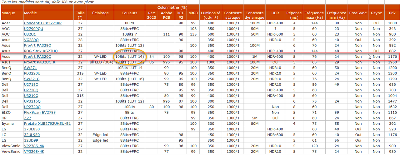

Michelan
Posté le 21-12-2020 à 06:54:32  profilanswer
Ce tableau est exact ?
https://i.postimg.cc/2SCjD6xv/dp14.png
Si oui, je cherche un moniteur 4K 10bit, 32 pouces avec connecteur DP 1.4
Message édité par Michelan le 21-12-2020 à 07:07:40
n°1014189
PitOnForum
thèse - antithèse - synthèse
Posté le 21-12-2020 à 07:48:49  profilanswer
la 1re ligne, avec les bandes passantes, oui
la connectique Display Port DP est le standard des moniteurs d'ordinateur
la connectique HDMI est le standard des téléviseurs, des projecteurs et de plus en plus aussi des ordinateurs portables
le plus récent et évolué des DP est actuellement le DP 1.4
le plus récent et évolué des HDMI est actuellement le HDMI 2.1
les écrans, tv, moniteurs et laptops, sont malheureusement souvent et très longuement vendus avec des connectiques dépassées - ce point à maintes fois été dénoncé ici sur le topique

https://i.postimg.cc/1t3w7nPM/2020-12-21-05-49-30.png
J'ai commandé le Asus ProArt PA329C : https://www.asus.com/fr/Displays-De [...] lay-PA329C
La boutique informatique l'a reçu vendredi et le moniteur m'attend. C'est un écran 32 pouces 4K 10bit (selon Asus) avec connecteurs HDMI 2.0, USB-C mais un seul connecteur DisplayPort et c'est un DP 1.2.
Si le tableau dans mon message précédent est exact, l'écran ne peut pas rendre du 10-bit en 4K avec le connecteur DP 1.2. Il est limité à 75Hz 8 bits. C'est là où je suis confus, est-ce que le ProArt PA329C est un vrai 10Bits ou c'est un 8Bits+FRC comme plusieurs autres écrans dans le tableau de Mosie ? Est-ce qu'il peut faire du 4K en 10 bits par canal ?
Usage édition vidéo avec la carte Geoforce RTX 3090 (HDMI 2.1, DP 1.4a...).
Message édité par Michelan le 21-12-2020 à 12:39:23

cela ressemble à un bridage des pleines capacités de l'écran par une connectique limitante : en devant choisir entre la fréquence, ou la profondeur des couleurs, ou l'étendue du spectre des couleurs, ou en faisant un compromis par une réduction de plus d'un critère

Le HDMI 2 est plus limitant que le DP 1.2. Donc la "meilleure" connectique pour utiliser cet écran est le DP 1.2.

Le tableau est peu précis, il n'indique que la fréquence max en 4K, cad 75Hz et qu'à cette fréquence il ne gère que le 8bit. Or ton écran est un 4K 60Hz, et à 60Hz peut-être que le DP 1.2 gère le 10bit, et ce serait pas déconnant (75*8 = 60*10 donc niveau débit ça passerait).

A vérifier si le 10bits est possible en 60hz !

3840x2160 à 60Hz en 10-bit par canal , ça passe effectivement en DP 1.2 .
