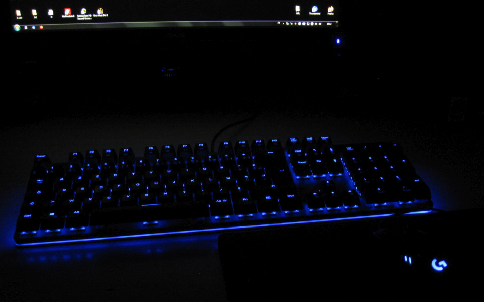

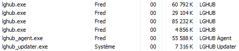

G hub installé, à noter que j'ai eu un plantage à la fin de l''installation au tout premier lancement, j'avais pourtant désinstallé les anciens drivers et fait un redémarrage :o
Truc pas top aussi cela te rajoute plein de processus... :o
https://i.postimg.cc/52Z3SW-BD/processus-G502.png
J'ai commencé à tout configurer, niveau led j'ai tout mis en bleu pour ètre raccord avec le reste de mon matos [:julm3]
Je trouve l'interface pas top , pour l'affectation des touches par exemple, on doit sélectionner la touche de la souris et ensuite on doit scroller la liste pour chercher la touche que l'on veut mettre puis la déplacer vers le bouton de la souris [:ddr555],  c'était tellement plus simple de taper directement la touche avec le clavier :o
Pour la prise en main je ne suis pas trop dépaysé par rapport à ma vieille G5 V2007 on sent que le capteur est plus précis, je n'ai à signaler de négatif sauf au niveau de la molette...
Je trouve la molette vraiment trop sensible en mode libre; Et en mode cranté , je la trouve au contraire trop dur , cela fait un bruit chelou et on sent que cela fait vibrer la coque de la souris.
Il n'y a aucun paramètre de sensibilité/réglage pour la molette au niveau de G hub , j'ai rien trouvé :??: (sur les Logitech Setpoint il y avait par exemple une option pour avoir des scrolls plus fluides).
https://i.postimg.cc/y8JjR8ZF/IMG-0992-11.jpg
Message édité par Space le 02-12-2021 à 21:59:23
