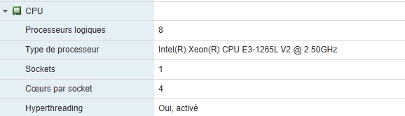

n°11378235
pingu balb​oa
Vieux pseudal nul :(
Posté le 08-12-2024 à 19:21:24  profilanswer
https://fr.aliexpress.com/item/1005005757503494.html
Il a augmenté de quelques centimes :o
Il y a un test que je pourrai faire pour vérifier son authenticité? J'ai ESXI, une VM OMV qui fait tourner docker avec quelques trucs, et une VM Home Assistant, si ça peut orienter :)
https://rehost.diberie.com/Picture/Get/f/333896
Message édité par pingu balboa le 08-12-2024 à 19:24:00

n°11378236
DiB91
Bwaaaaaaah
Posté le 08-12-2024 à 19:24:48  profilanswer
En dehors de l’éternel CPU-Z sous Windows / Linux je saurai pas dire :(
Rehost | Collect | Link
