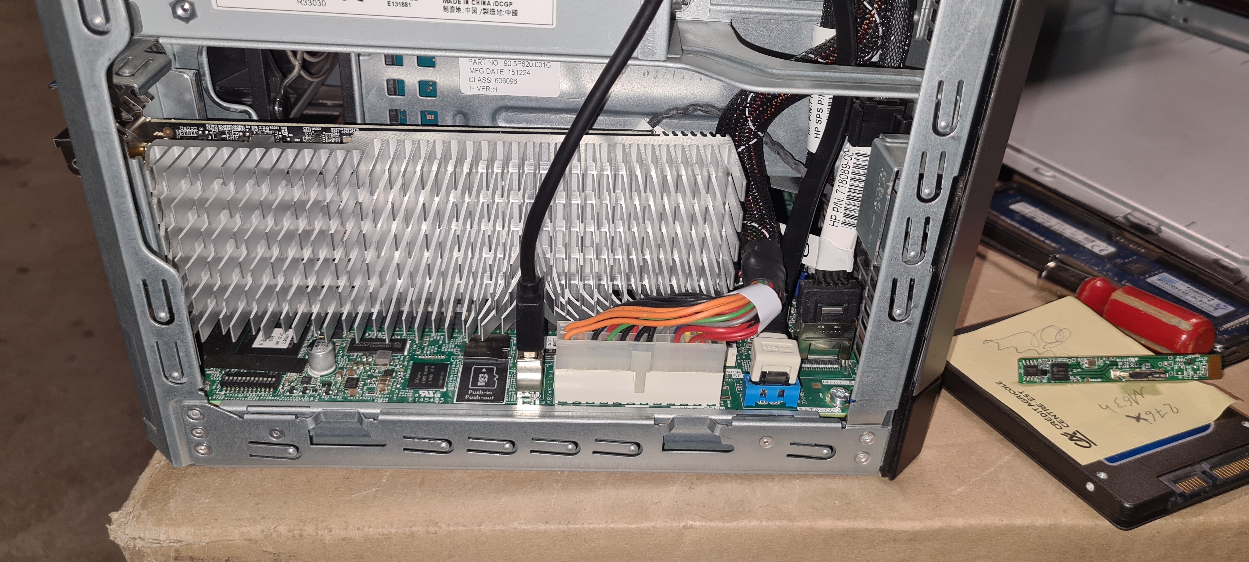

Pour info, j'avais acheté le Gen8 a quelqu'un ici et il avait 12Go de RAM, je trouvais ca dommage, donc j'ai acheté ca :
https://fr.aliexpress.com/item/33030089455.html
Et je suis passé à 16Go, elle marche tres bien, pour 13€ ca le fait :)
J'ai également ajouté une Nvidia GT1030 fanless, low profile, et ca rentre !
Il faut tordre un peu quelques pales du rad, mais c'est ok :d
https://rehost.diberie.com/Picture/Get/r/200279
Mais en fait je ne pensais pas que nvidia c'était si compliqué a utiliser l'acceleration encodage/decodage, il faut installer leur driver nvenc, ce n'est pas compatible vaapi je suis un peu deg.
Message édité par LaMoR le 07-08-2023 à 17:17:01

:lol: le rad :D

J'ai un hp proliant microserver gen7 étant sous truenas je penser retirer le lecteur dvd et y mettre un tougharmor mb998sp-b.
Par contre aucune idée de comment le bloqué dans la baie 5.25 ni meme quelle carte sata serai compatible true nas si il le fallait je passerai a un autre système nas ou alors une distribution linux version serveur.

Les emplacements des vis de fixation ne correspondaient pas à celles d'un accessoire classique en 5,25", ici un lecteur CD/DVD optique ?
Le principe du boîtier mb998sp-b est séduisant, mais même en faisant son acquisition à vraiment pas cher, vu ce que coûtent les disques 2,5"  unitairement, leur capacité, et le besoin/coût d'une carte RAID qui permettrait de profiter de la grappe de disques, est-ce vraiment intéressant par rapport à un gros disque moderne en 3,5" ?
Quid de l'alimentation pour tout ce beau monde ? Le Gen7 fournirait assez ?
Tu disposes déjà d'un paquet de disques 2,5" ?

J'ai des vieux disque 2.5" de 500go dont 4 SSD et 4HDD de 1To.
Les vis sont ok le probleme ses que le mb998sp-b ne tien pas il recule et si on ne mes pas les correctement on arrache les fils du bouton power ,pour se qui et de l'alimentation je ne peux rien dire vu que je ne l'ai jamais essayer sans le fixer.
Apres si y a pas de possibilité de l'installer j'ajouterai deux disque 3.5" a la place du lecteur cd qui ne sert a rien sous TrueNas Core je n'arrive pas a mettre le disque 2.5" avec sont adaptateur 3.5 que j'avais acheter.
Je suis ok pour dire que deux disque 3.5" sont moin cher mes pour mettre des SSD ses mieux que d'utiliser un des emplacement 3.5".
Merci.
